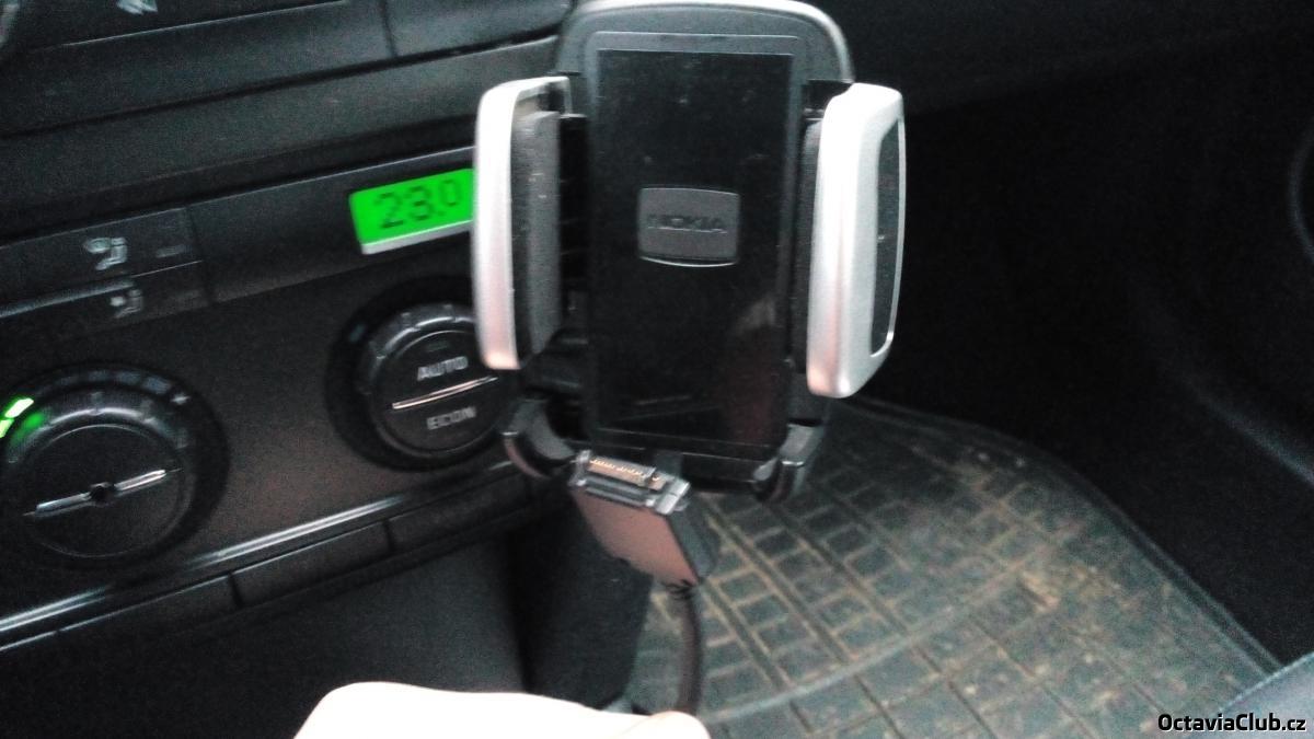

Koupil jsem si Octavii 2 z roku 2005, no a problém mam s propojením telefonu na bluetooth, puvodni majtel rika ze tam s nokii fungoval, ja se to snazim propojit s androidem 4.4.2 a nic. No tak kam jsem se dostal podle telefonu mam to sparovane ale pokud zapnu hudbu tak ta hraje z telefonu a ne z radia.
Koukal jsem pod sedadlo spolujezdce ale tam nic neni takze je mozny ze je zabudovane nekde jinde.
Pri odpojeni nebo zapnuti BT mi radio napise phone... netusite co delam spatne?

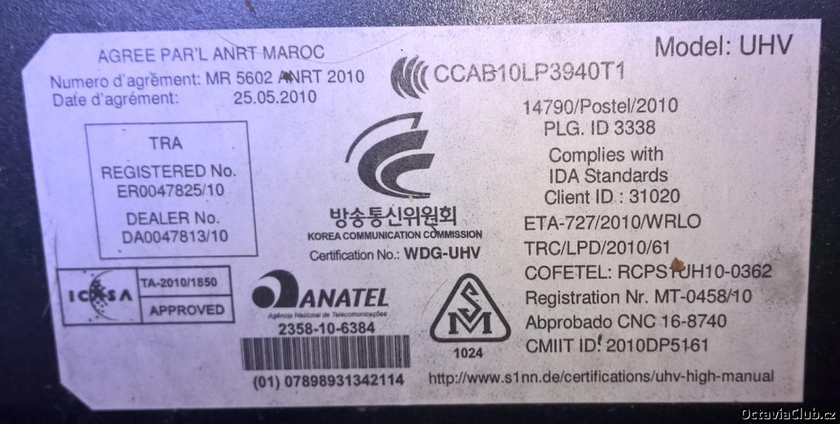

Problém může dělat stará sim v telefonu ale i nádstavba androidu. Zkus smazat napárované telefony a připojení opakuj. Určitě je vhodné používat jen jeden tel. seznam, třeba ten co se ti páruje na google. Pro lepší pomoc udej i model auta před face nebo už po a verze mobilu se taky šikne. Na před face O2 už každý android telefon nechodí.
PetrRS: pokud se nespojíš přes maxidot s tel. je třeba vyměnit jednotku pod sedadlem za novější, počítám že máš O2 face.
Papaja500: nenainstaloval se ti náhodou do tel. nový firmware? Zkus odpojit na nějakou dobu baterku (stačí i odpojit konektor od HF sady pod sedadlem spolujezdce) v tel. smaž všechny BT připojení a zkus se znovu připojit.
