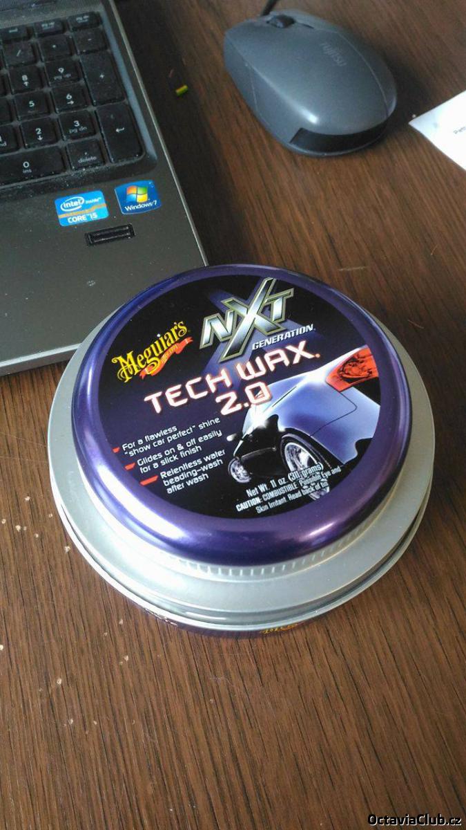

Jo přesně tak NightBreaker jsou TOP a svítej lépe, ale já sem chtěl spíše světla více do běla i tak svítěj více než slušně :P Jojo hned sem umyl a navoskoval, no je to Megu takže vosk je parádní, dřív sem experimentoval s tekutým různýma Turtle apod..ale to se nedá srovnávat :) Sice po 3 hodinách ruce na umření ale stojí to za to :D
No CB svítí z osobní zkušenosti hůř oproti klasickým. Za deště a sněhu to je veliký rozdíl, ale to je problém všech bílých žárovek. Ale pokud nejsi náročný, dá se to :-D Jinak z autokosmetiky můžu doporučit Chemical Guys, Meguiars těží z reklamy, ale v zahraničí většinou sáhnou po něčem jiném :)
Jo Chemical Guys je lepší, ale pro amatérské leštění bez nástrojů a na naučení je Megu až až vyhovující,v plánu je YELLOW PASTE WAX WITH PINA COLADA SMELL XXX od CHG..no s těma CB se mi to nezdá oproti "normální žluté" žárovce je to velký rozdíl..Mám toho ve tmě na oba dva typy žárovek dost naježděno..

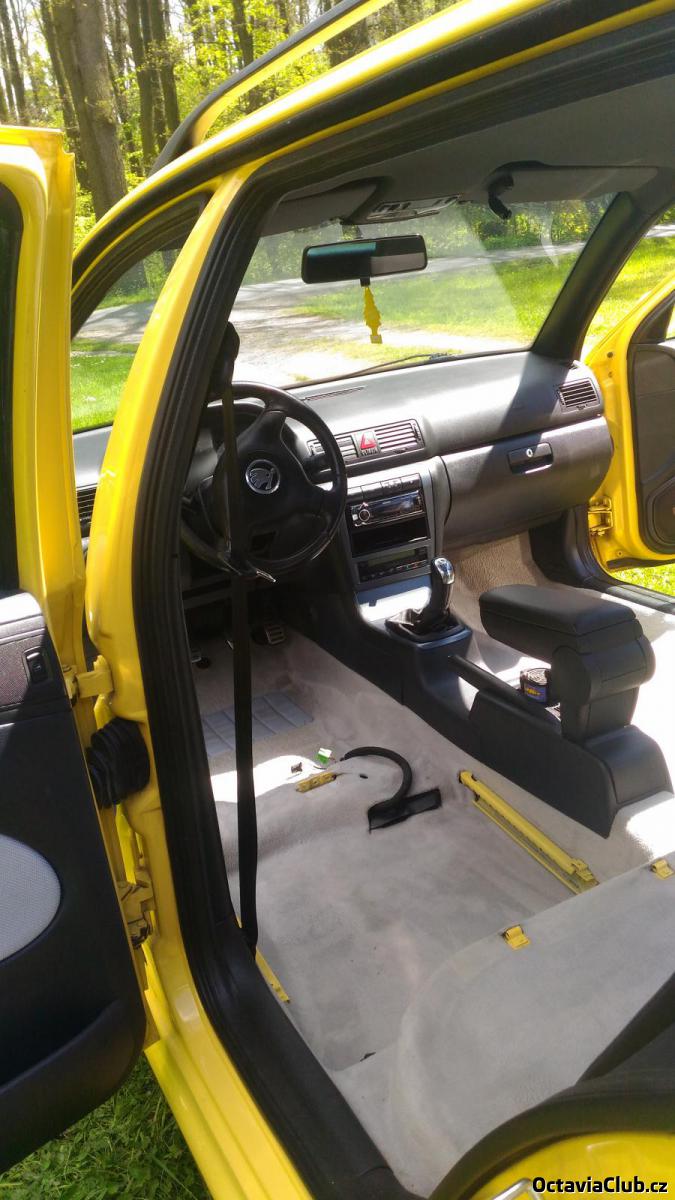

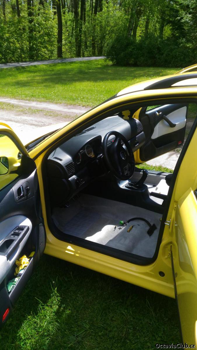

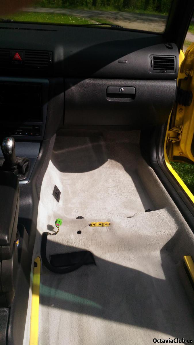

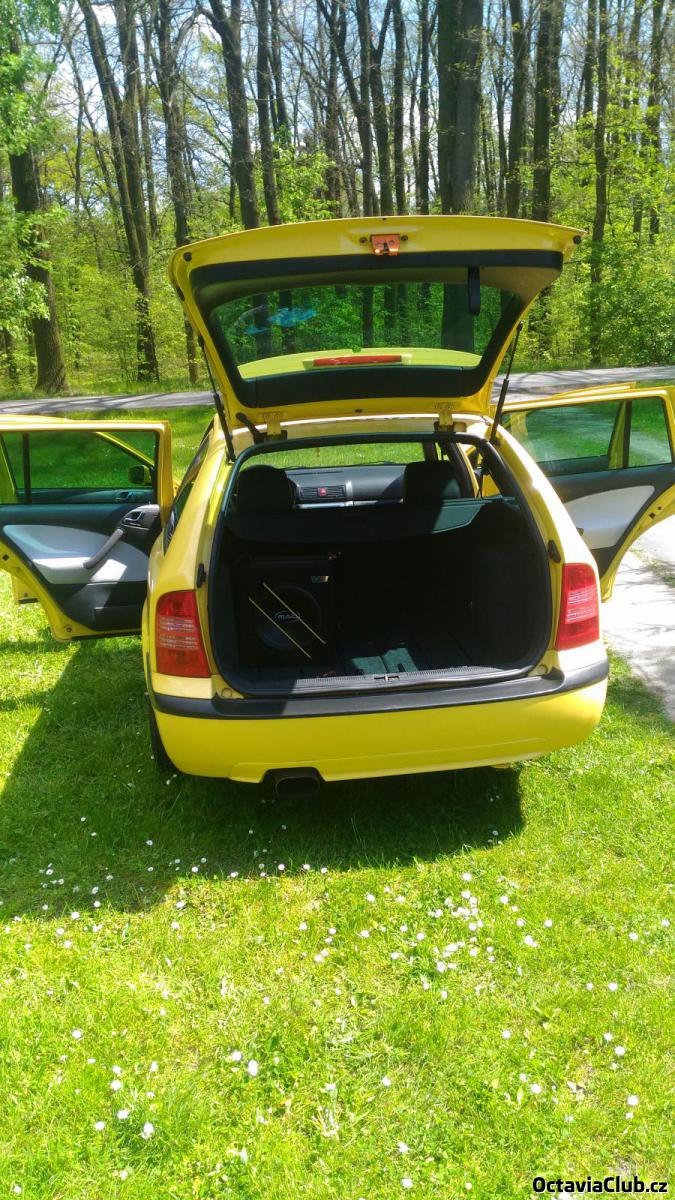

Tak dneska sem využil krásného počasí a vydrhnul sem koberec růžovým Vanishem :)
S výsledkem sem spokojený :P

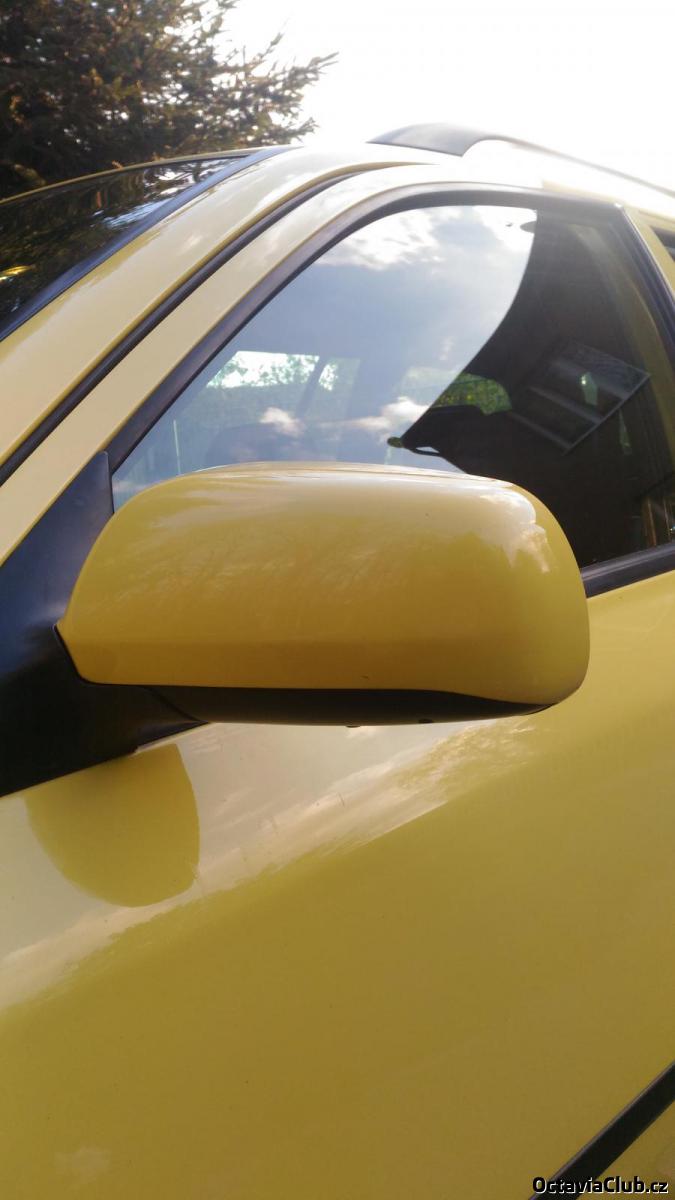

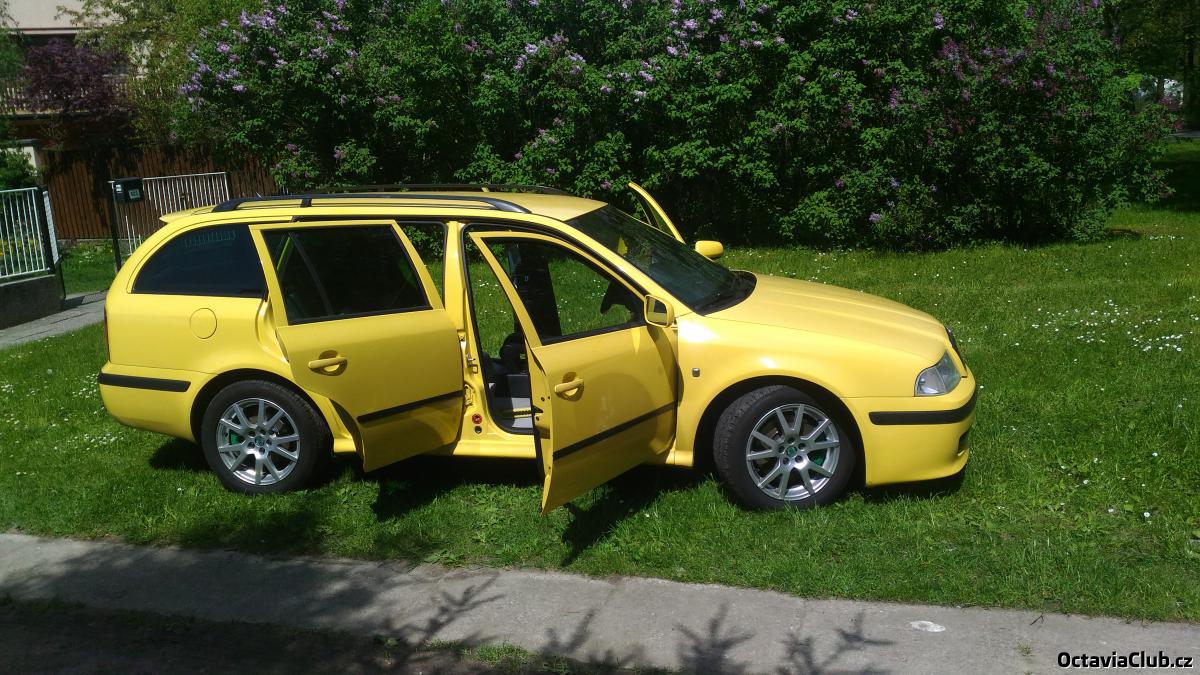

Dále jsem měnil obě dvě krytky zrcátek, protože původní byli naprasknutý :/ Nakonec sem rád že sem sehnal kryty v barvě, takže sem se vyhnul lakování :lol:
Krásný výsledek, je to jako nové ! :palec:

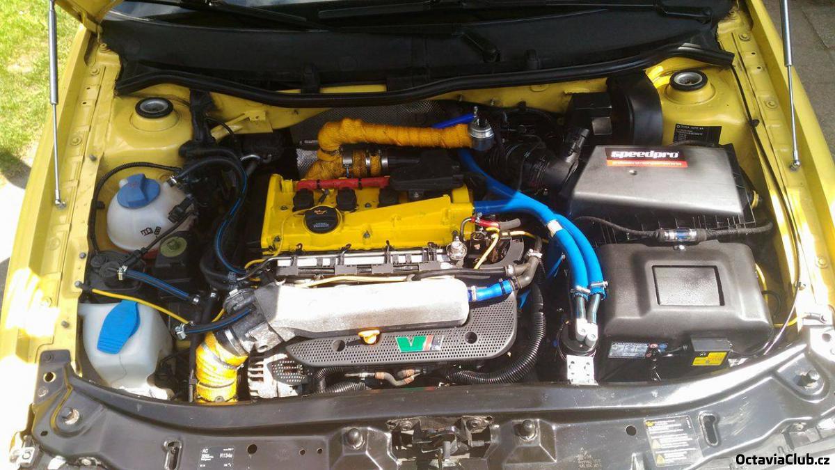

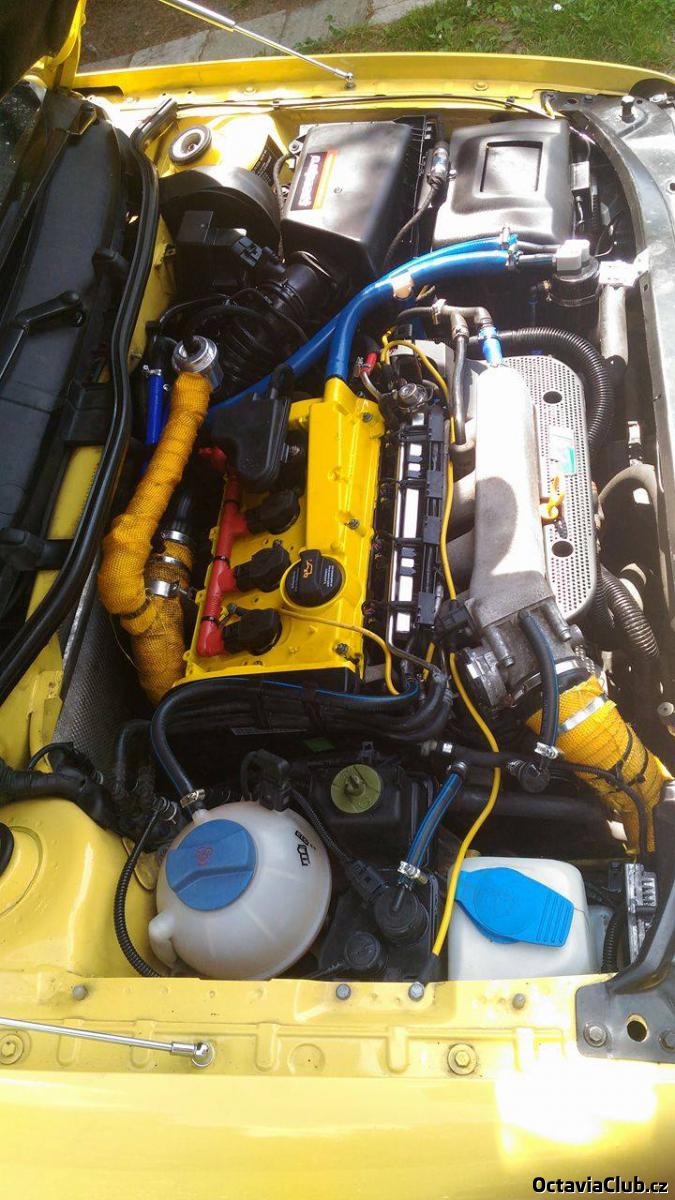

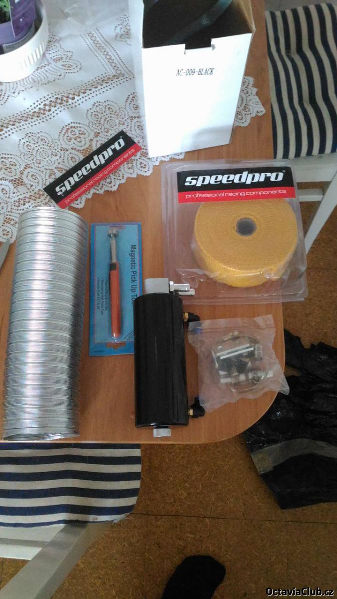

Tak opět přidávám menší úpravičky
Oil Catch

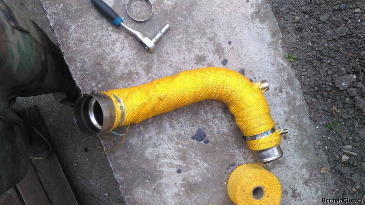

Odstínění hadic proti teplu

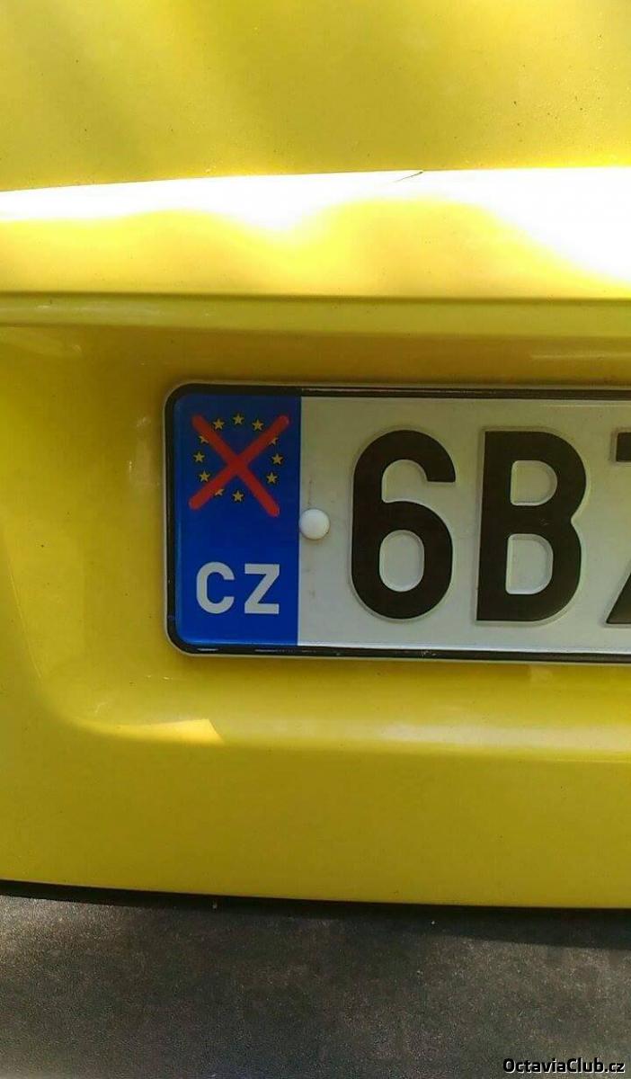

Nezbytný křížek proti tý posr*ný EU.

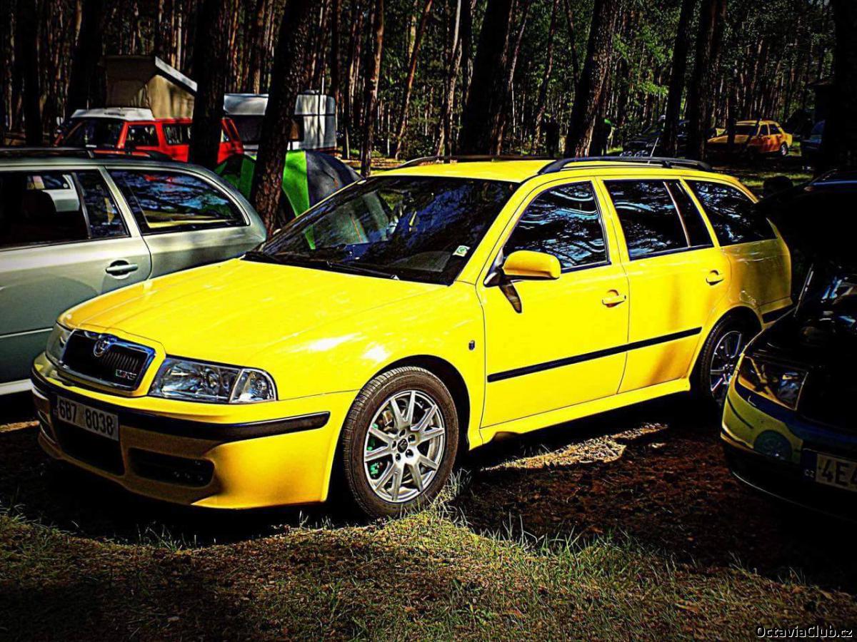

Fotka ze srazu v Doksy minulý víkend
Konečně sem se dokopal ke koupi magnetu na teleskopu už to bylo vážně potřeba :D

Jo, už to vidím. Koukám na to na mobilu a myslel jsem, že to je žlutá hadice. Já odstranil tu větev do svodů, ale začala mi kondenzovat hodně voda, tak po studiu funkce PCV jsem větev vrátil. Voda mi kondenzovala pak méně, ale i tak problémy trvaly dál, až mi začala hadice v zimě zamrzávat s tím blowby, dokud to nezamrzlo celé a zbytek popisovat nemusím. Já teda měl dělaný OCT na zakázku s filtrem z bronzu a ten filtroval až moc, což byl taky jeden z problémů. Přepážková verze asi funguje v 1.8T lépe :) pro mě nakonec starost navíc a nechám serii :-D
