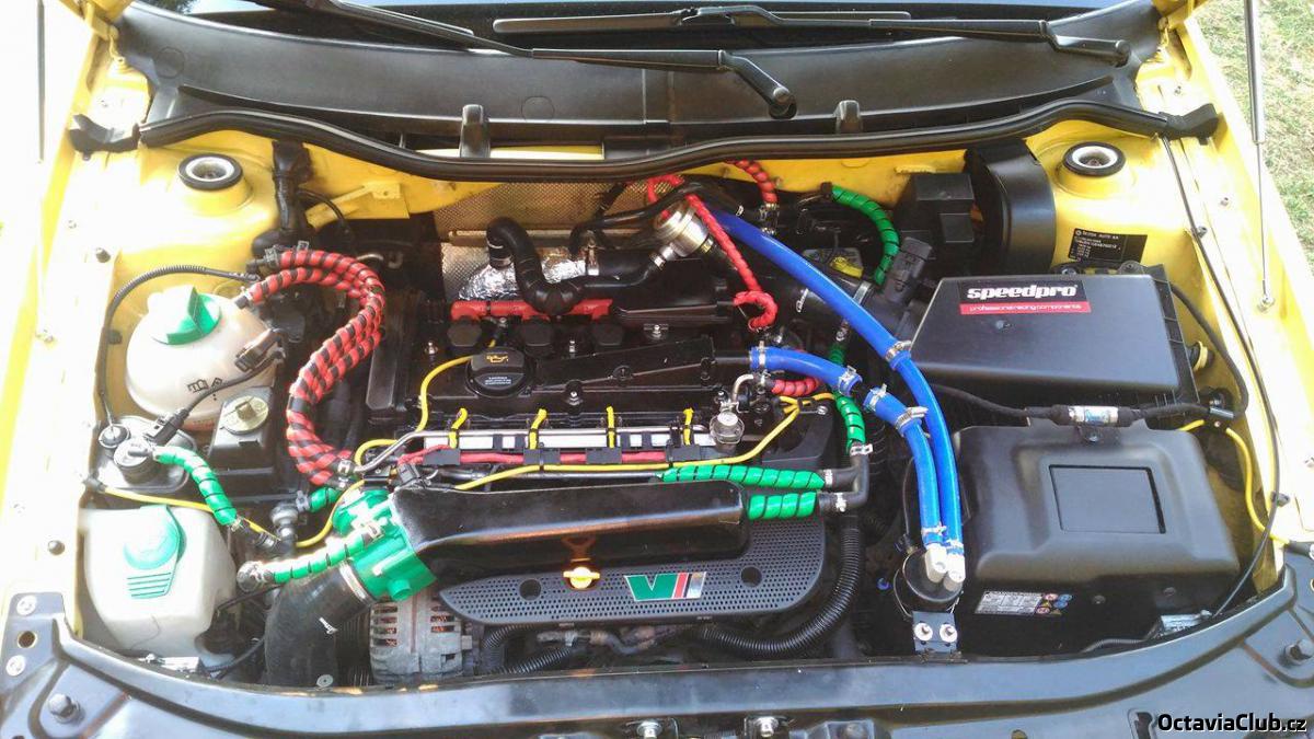

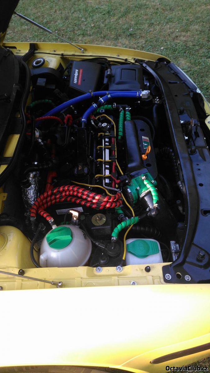

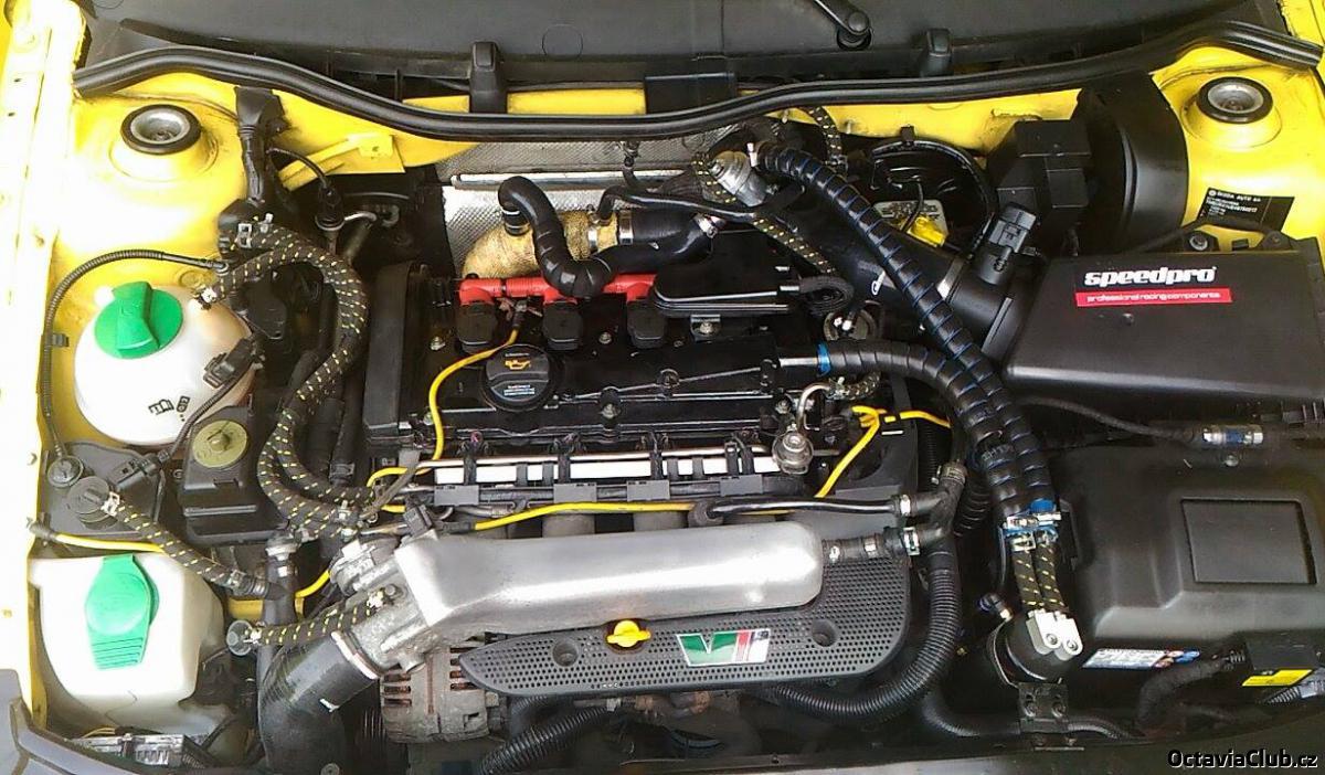

Jo podle výrobce údajně 5koníků snad jo protože za tu dřinu dostat na turbo tu hadici bych si zasloužil aspon 15 :D Až to budu mít celý zkompletovaný tak hodim foto..
Jinak hadice to jsou BestPower Racing od nějakýho prodejce z Ebaye a vyšli cca na 3500kč což je luxusní cena protože jen ta sací hadice stojí v čr okolo 4000kč

Na tom motoru mě trochu mrzí že sem trubku turba od cooleru nenatřel silikonovou barvou omotávku, původně byla sytě žlutá ale ted teplem pěkně vybledla :/

tak menší údržba

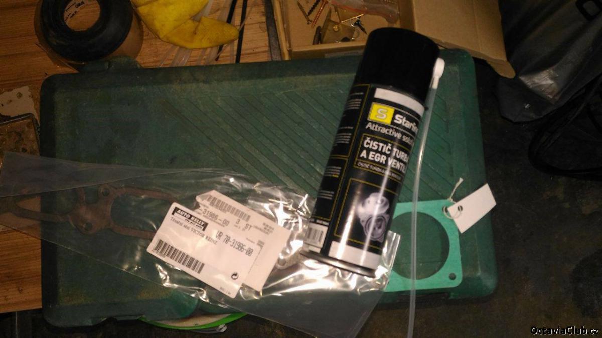

- nové těsnění do škrtící klapky a sání, vše vyčištěno zkusil sem "zázrak" od starline a fungovalo kupodivu :D
- nalakováno
- na trubku od IC sem přidal ještě hliníkovou pásku pro odrážení tepla pod ní sem nechal tu skelnou na svody.
- všude vyměněny šrouby za nerez a pojištěny loctitem na závity
Objednán je nový Oil Catch s 19mm vývody a červenou hadici.

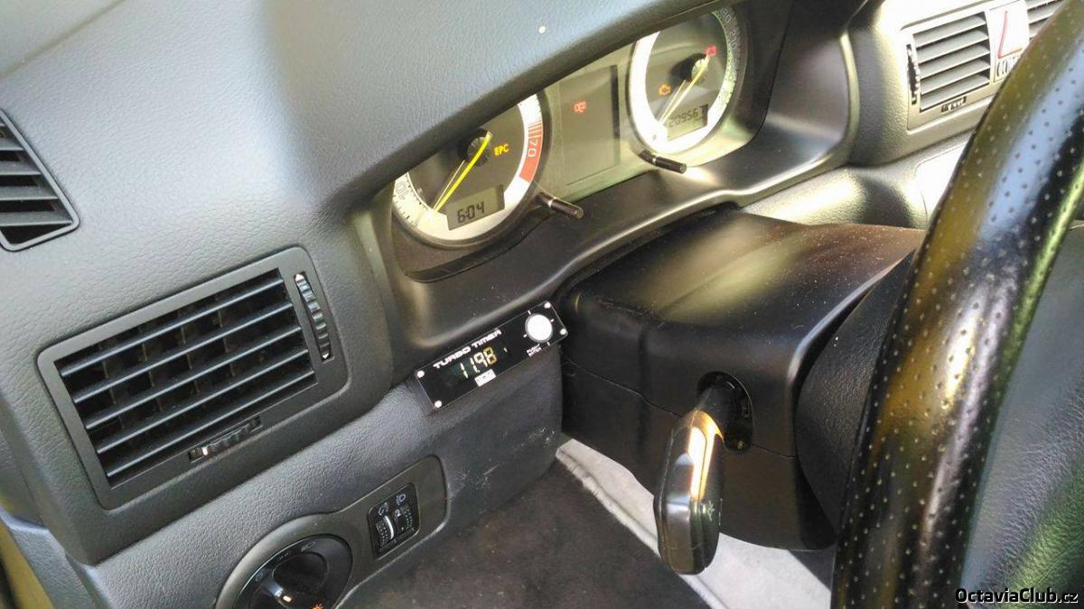

- nainstalován turbo timer, mimochodem parádní věcička. Ale at vás ani nenapadne dávat jim za to v česku 2700kč! :D Ali za 450kč a funkčnost perfektní i kvalita spracování.
Brzo snad přibude Intercooler :)
Upraveno uživatelem Kohyy

Otevřenej filtr v plánu nemám, je s tím jenom starost při čištění a údržbě.. Navíc nejlepší vlastnosti má pořád filtr box když se upraví. V plánu mám upravit filtr box a přívod vzduchu pro něj pomocí tohodle:
http://www.speedpro.eu/kompletni-sada-revotec-power-grey-prumer-p-12970.html
IC budu nejspíš objednávat z ebay, podobný sady jakou jsou na fmic.pl a highperformance..Vývody 2 na jedné straně.
A jsi si jistý, že potřebuješ upravit airbox? Stejný airbox používají i o dost výkonnější 1.8T a rozhodně nemají problém s nedostatkem vzduchu. Podle mě vyhozené peníze. Navíc tou hadicí povedeš kromě vzduchu i vodu na filtr. Jinak Ty máš chip? Já jen, že bez něj moc smysl FMIC nemá :)

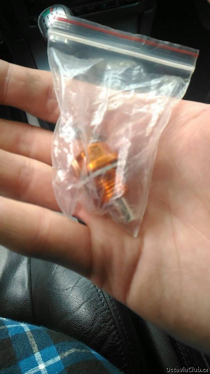

Konečně dorazil magnetický šroub na výpust oleje. Leju Mobil 1 5w-50 peak life

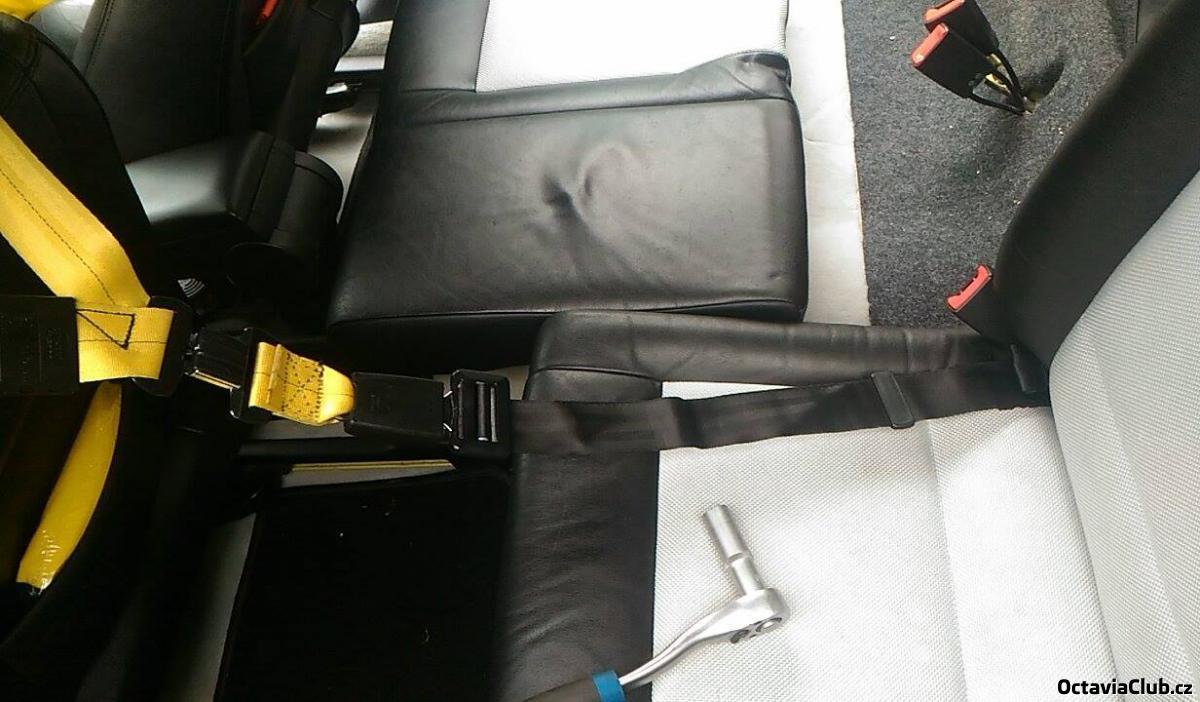

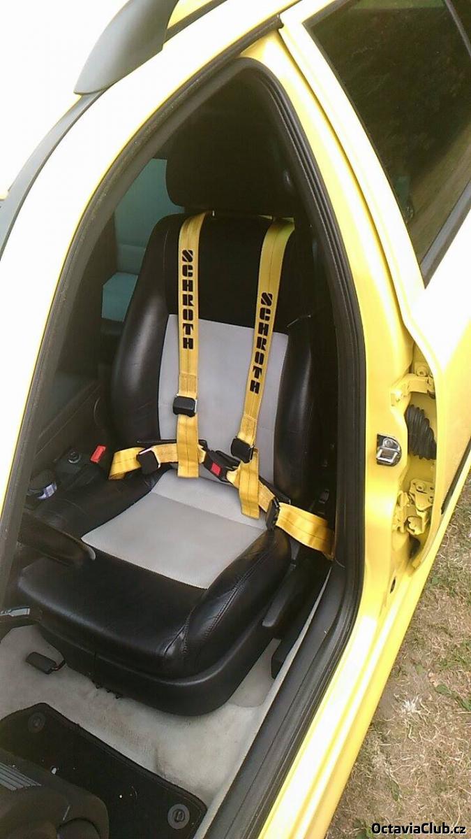

Také dorazil bezpečnostní 3 bodový pás, pro spolujezdce je objednaný pouze návlek na originální pás stejné značky a barvy jako je ten 3. bod aby to trochu lícovalo :D

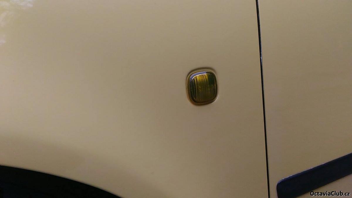

Dále jsem změnil trochu xift za pomocí žluté transparentní folie a lišty v nárazníku sem dal na černo

Ten šroub seženeš bez problémů i u nás. Taky jsem ho používal.
