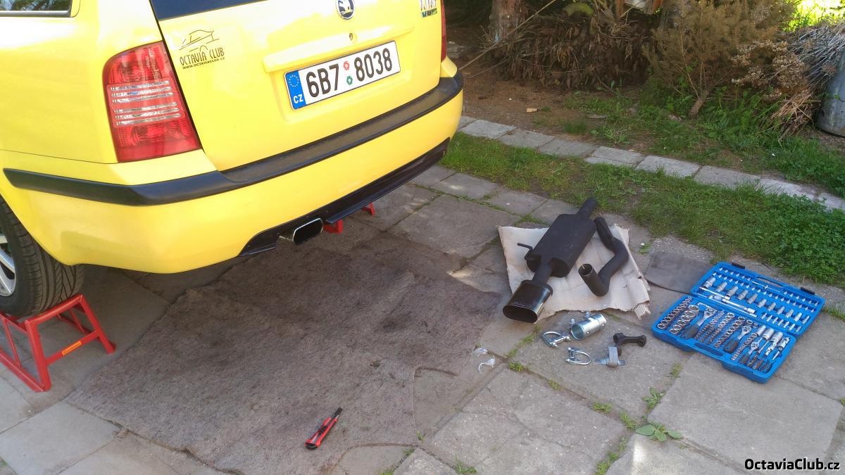

Objednán je vejfuk Laityng, ve čtvrtek si pro něj jedu :)
