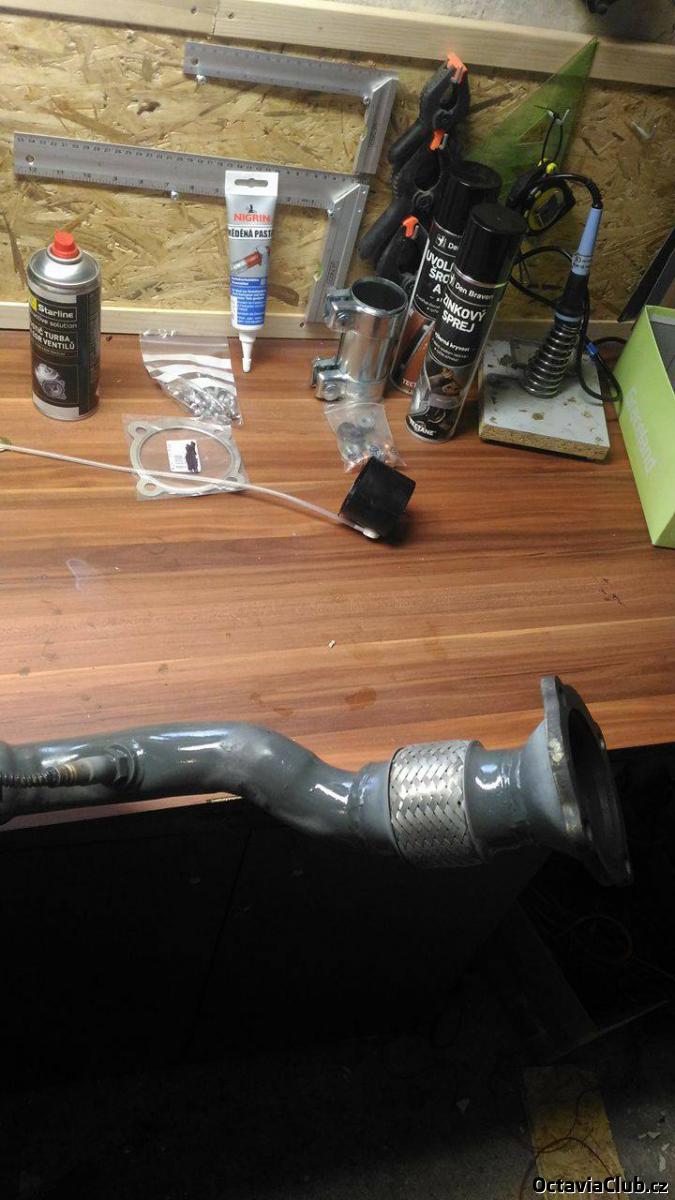

Z highperformance nerez s rezonátorem.. Nevíte někdo rozměry toho vlnovce? Je možný 55x120? V Etce to najde samozřejmě jen celej komplet ,chci dát původní downpipe do kupy at mi neleží v garáži rozbitej..

Včerejší porod byl po delším boji s přírubou úspěšný... Dnes mi přivezl svářeč výfuk zpět a probíhají přípravný práce.. Nakoupeno co šlo nové a zítra dopoledne zpět na auto - ikdyž sem mi vůbec nechce protože ten bordel bez downpipe je luxusní ale asi bych to dlouho nevydržel :D
Tak hotovo montáž šla překvapivě rychle akorát až na motání se s momentákem u příruby :D Vlnovec byl prasklý asi delší dobu, protože ted je zvuk úplně jinde, je slyšet jen čistě koncovka, už není ani slyšet hvízdot turba který šel asi skrz těsnění přírubou, takže spokojenost. :)
