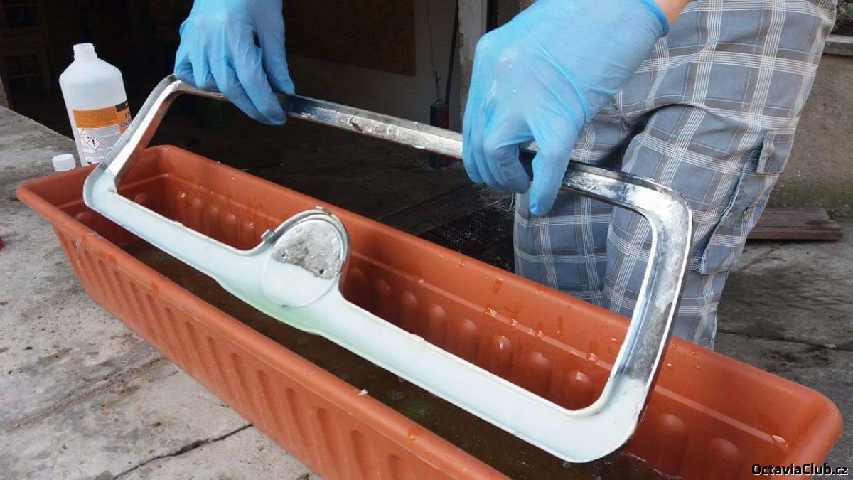

Tak menší experiment z chemií, měl sem odborný dohled přítelkyně která je na vš v olomouci ikdyž měla pochyby že to truhlík vydrží :D Ale vydržel .. :D
Kdyby měl někdo zájem tak je to peroxid vodíku 30%- ten je opravdu těžko sehnatelný, já mám kontak v Synthesii :D + kyselina chlorovodíková (solná)- každá drogerie + voda v poměru 1:1:1 já dával litr:litr:litr.
RUKAVICE,BRÝLE,ROUŠKU!! Smrad opravdu hrozný, dělat pouze venku!
Chrom krásně sleze..Dál sem dal plnič,broušení pod vodou 1000, a několik vrstev barvy autolaku.
