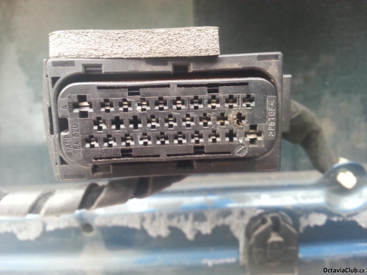

kontrola konektoru řj oken dveří řidiče a kontrola drátů v průchodce mezi dveřma
pokud nejde ani zrcátko ani zámek zaměř se na žluto červený drát v konektoru řj oken je to napájení
většinou vyhnije pin v konektoru nebo vyhnije konektor toho žlutočervenýho drátu -zatáhni za něj a jak ho z konektoru vytáhneš víš na čem seš
a k tomu dálkáči skus očistit a naohejbat kontakty pro tu baterii

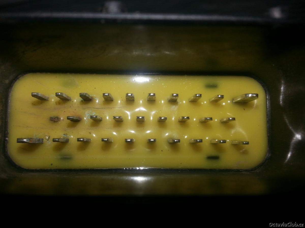

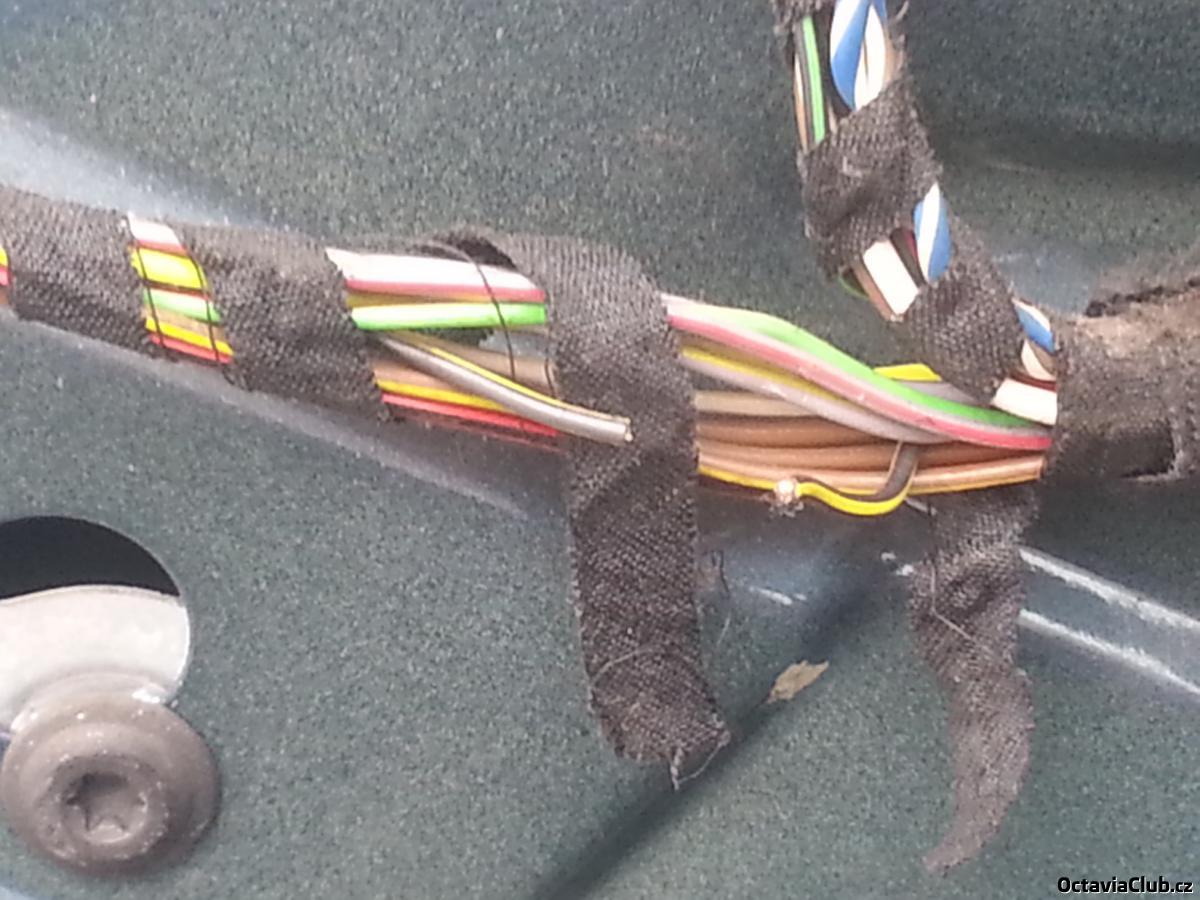

Ahoj, díky, dnes jsem se k tomu dostal, asi to bude ono, zkusím to nějak vyndat nemám nic na vyndávání konektoru, zkusím půjčit někde. Je to tam orejzlý a byla v tom voda. Mám vyndat ještě řj. oken nebo ji nějak zalepit, aby to tam neteklo? Ta voda se tam dostává zevnitř nebo zvenči. Ještě tam mám přeřízlej kabel viz foto, ale to bylo asi od montáže alarmu, nebo co byt o mohlo být (ještě mě napadlo, jesli to všechno není od alarmu (kdysi tam byl davany positron, který již nepoužívám z důvodu výměny simky operatora), aby to nebylo v tom....

k tý řj oken opravit to de - vyškrábneš tu těsnící hmotu kolem ulomenýho kontaktu,pak z boku co nejníž to pude vyvrtáš menší díru tak aby se do ní vešel kablík a konektor šel nacvaknout
po té protáhneš kablík do konektoru a naletuješ na zbytek kontaktu,pak celej konektor zastříkáš kontaktolem a zacvakneš konektor a ten drát naletuješ ve svazku kabelů na ten správnej kabel co odpovídá ulomenému kontaktu !!!
k tomu sundání samotné řj oken je to kapku pakárna držej to spony ty dou sundat poměrně dobře ale pak sou tam umělohmotný ůchyty z předu dou vycvaknout dobře ale ze zadu je to na kouzelníka leč to de
nebo prostě vyndáš celej mechanismus stahování a pak je to sranda

jo ten naštíplej kabel bud sletovat a zaizolovat nebo pokud je jen oholená izolace tak zaizolovat

Tak jsem naletoval kontakt, napojil, vše funguje, teda stahování oken, DO, zrcátka, houklačka a nyní i VAG.

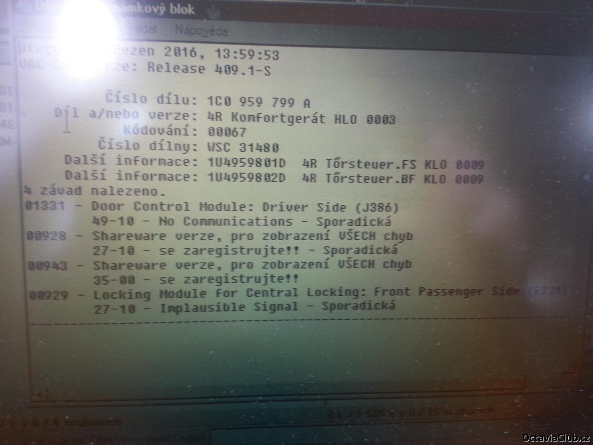

Tak mi to vechno smeruje k chybe komfotni jednotky, dneska mi to hlásíchybu viz foto, nekolikrát se i stalo, ze to komfortní jednotku nenajde. Please help me
A ještě jeden dotaz, pokud by to byla komfortka, je možné že to netopí, nejde climatronic a cigaretovy vypinac....
