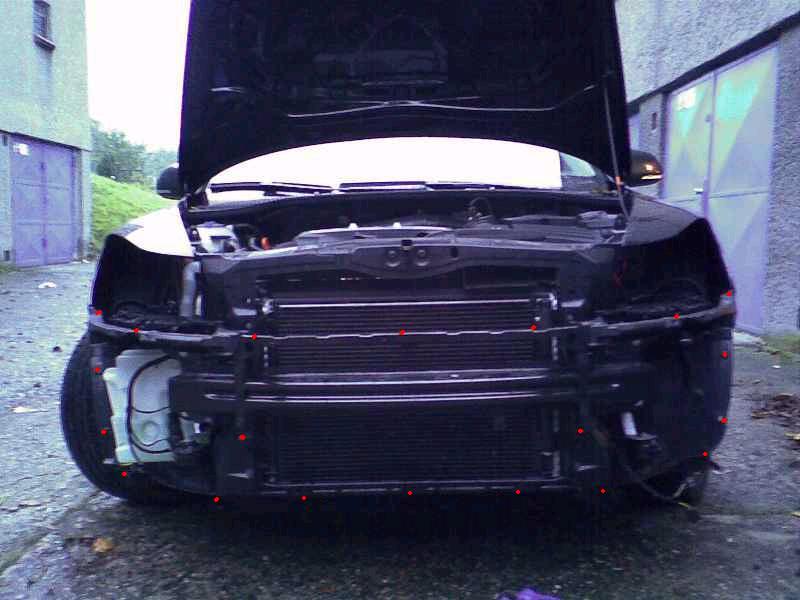

Nárazník jsem sundával z auta taky poprvé a myslel jsem, že je to těžké, ale je to úplně v pohodě. Jak psal Jarda, pár šroubků je pod kapotou, pár v podbězích. Já jsem měl ještě šroubky pod světly (musel jsem sundat světla) a pak ještě zespoda od země je ještě pár šroubků a ještě 2 za spodní mřížkou. Nejlepší je podívat se na ten sundaný nárazník, kde má dírky a tam pak musíš hledat šrobky na tom nárazníku, co máš na autě. Kdybych to teď dělal, měl bych to za půl hodinu sundané i nasazené, fakt je to v pohodě. Nakreslil jsem ti přibližná místa, kde jsou ty šroubky.
