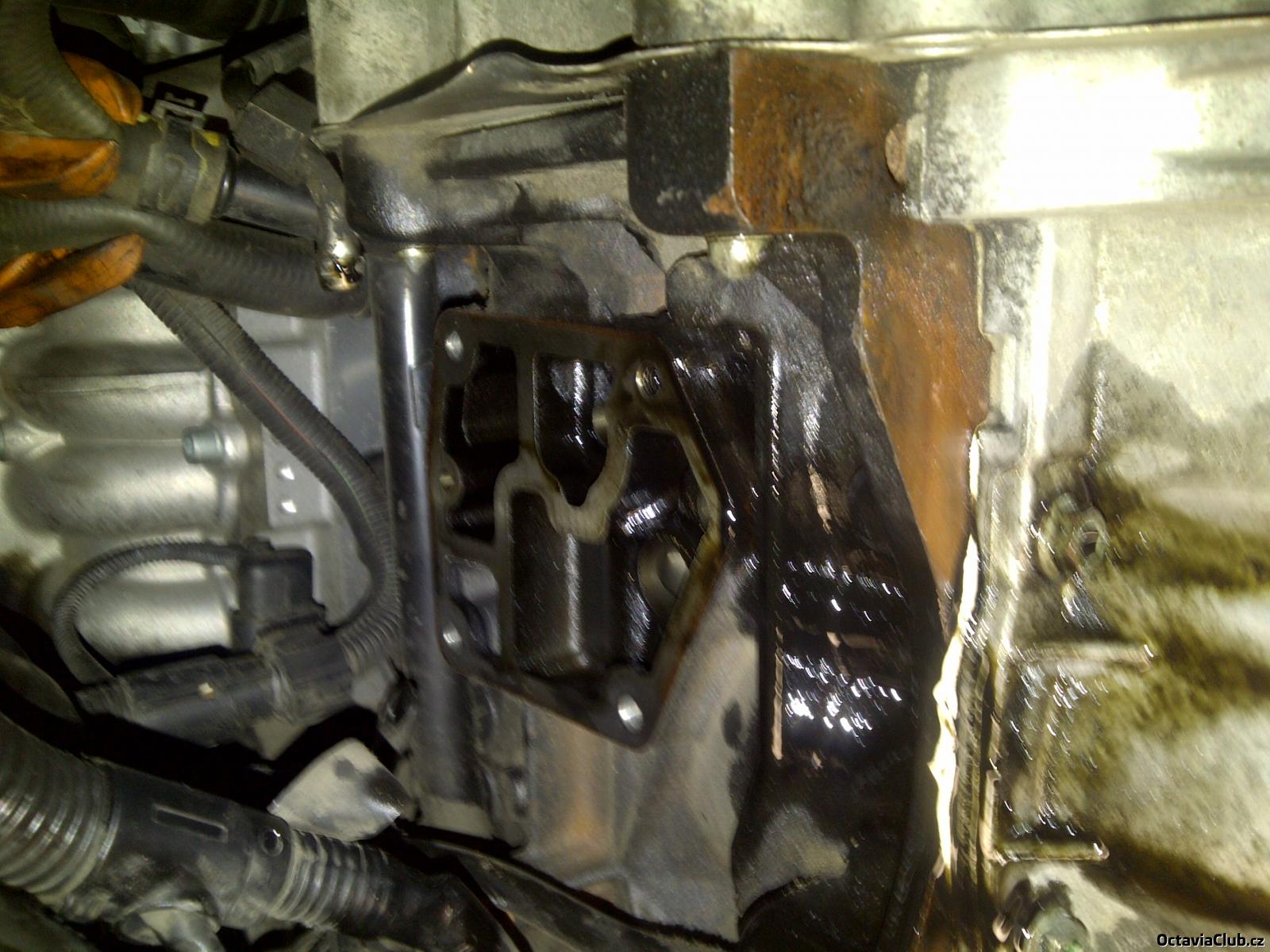

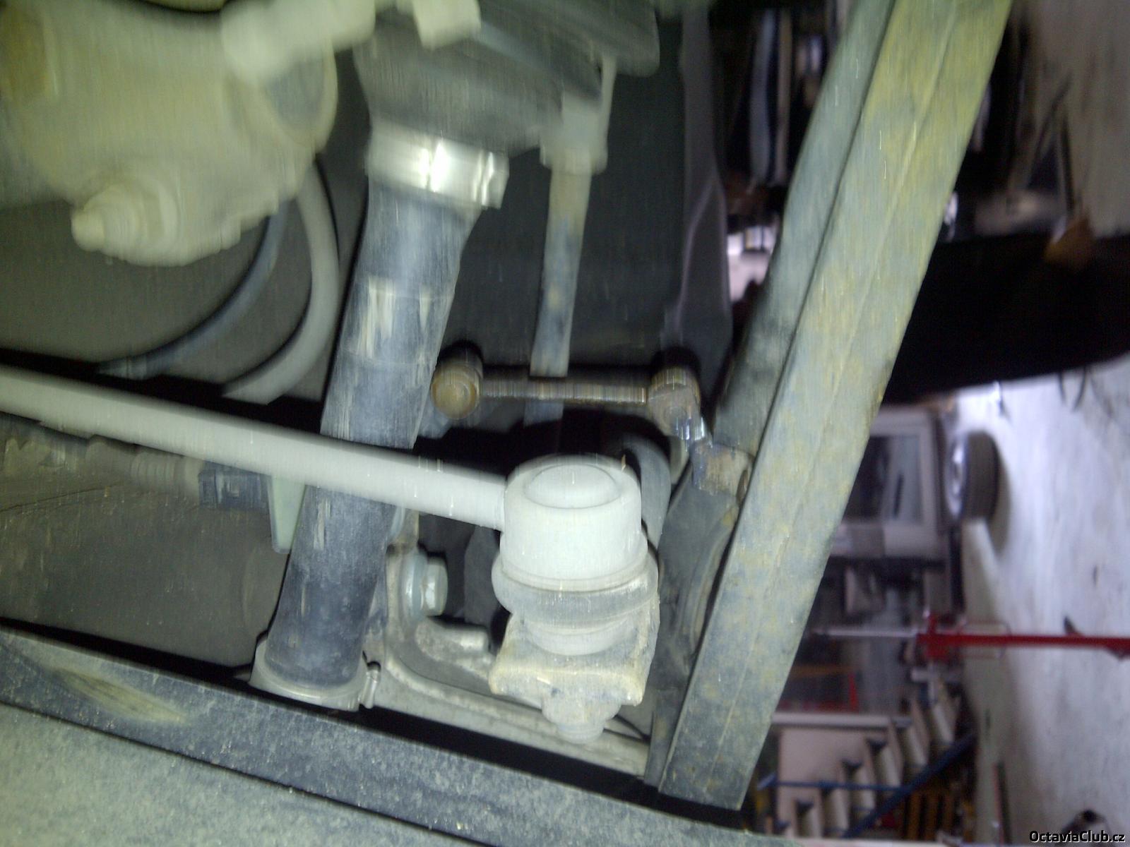

Ol@f Odesláno Březen 11, 2012 Autor Sdílet Odesláno Březen 11, 2012 tak a mame tu dalsi mensi vyroci pri tomto vyroci se podarilo konecne odstranit dve neduhy ktere Lunarku posledni dobou trapili. - zatuhle klouby pro ovladani naklonu xenonu na obou napravach, zadni sel hodne ztuha a predni byl dokonce zatuhlej tak ze se kloub utrhl z konzole, kterou je pripevnen k naprave. Doporucuju vsem co maji xeny tak jak maji byt (ne na kolecko) zkontrolovat pripadne demontovat, vycistit a namazat. zadni naprava predni naprava je tam videt i misto svaru bohuzel jsou to mobilovky no - vadny snimac otacek na klice, maxik psal motor do dilny, blikajici spirala zhaveni, pozdeji emise do dilny a neslo nastartovat za tepla pokud to chciplo, jako ze to melo tendence chcipnout pokud clovek jel delsi dobu a nebylo to pod plynem. Vasa provedl kontrolu elektro-instalace, ta byla v poradku takze nezbyvalo nez vymenit snimac. Uz chapu proc rikal ze je to jak prace Gynekologa a, ze se mu snad podari odpojit kabelaz pomoci dvou sroubovaku po 30-ti minutach. Za tohle umisteni snimace maji u me panove z VW teda palec dolu, protoze nakonec presne podle DP pro BKD musel dolu chladic oleje a drzak olejoveho filtru. Viz fotky Ze oprava byla provedena na jednicku a ze Lunarce chutna dokazuji fotky z vyletu na "zapad" Litame jak najmuti za poslednich 10 tydnu 8000 km Odkaz ke komentáři

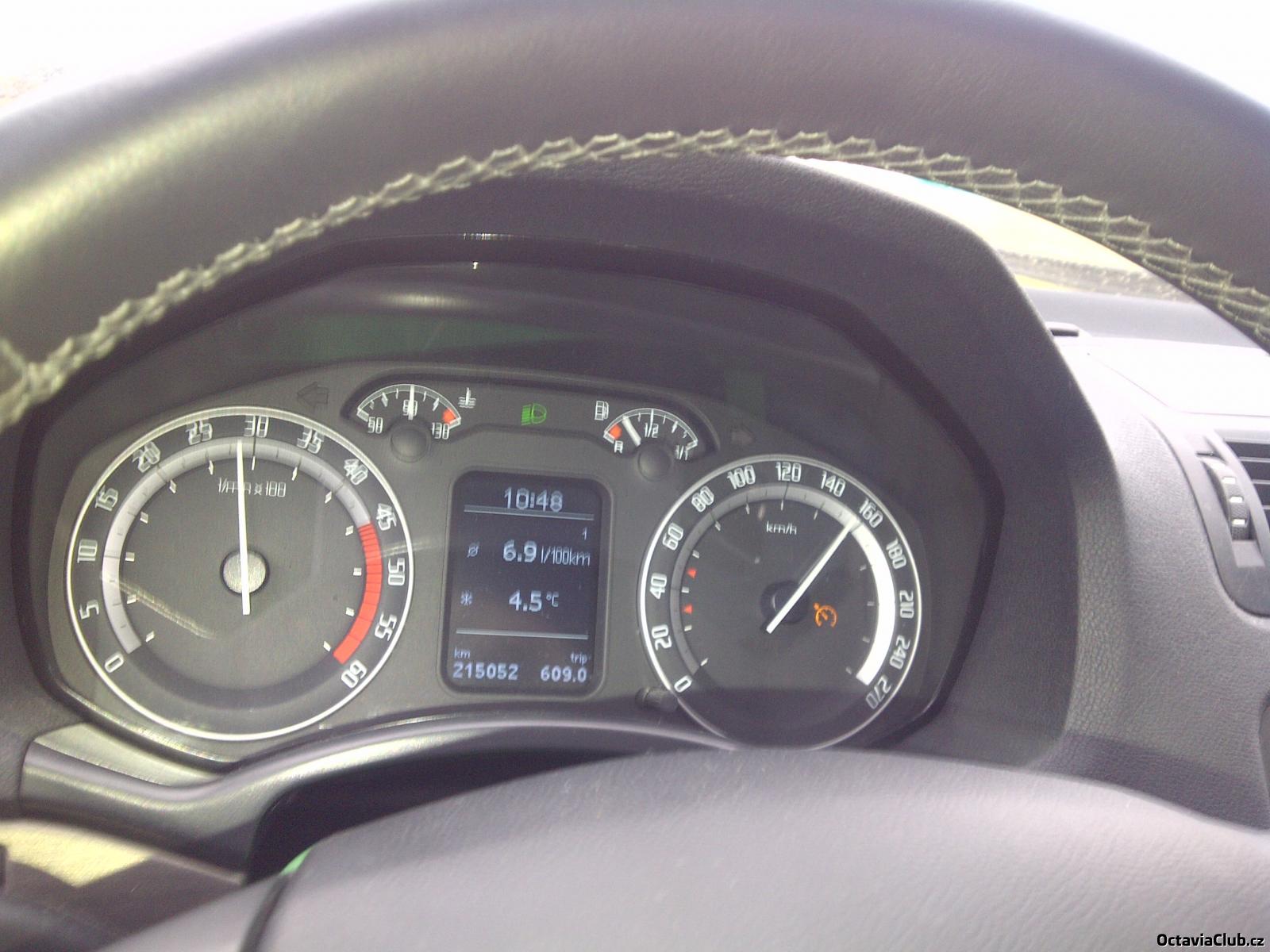

vevca Odesláno Březen 11, 2012 Sdílet Odesláno Březen 11, 2012 P.S. jakto že ti svítí tempomat?? Ty máš budíky z RS po 07?? To je dobrá fičura. B) Odkaz ke komentáři
