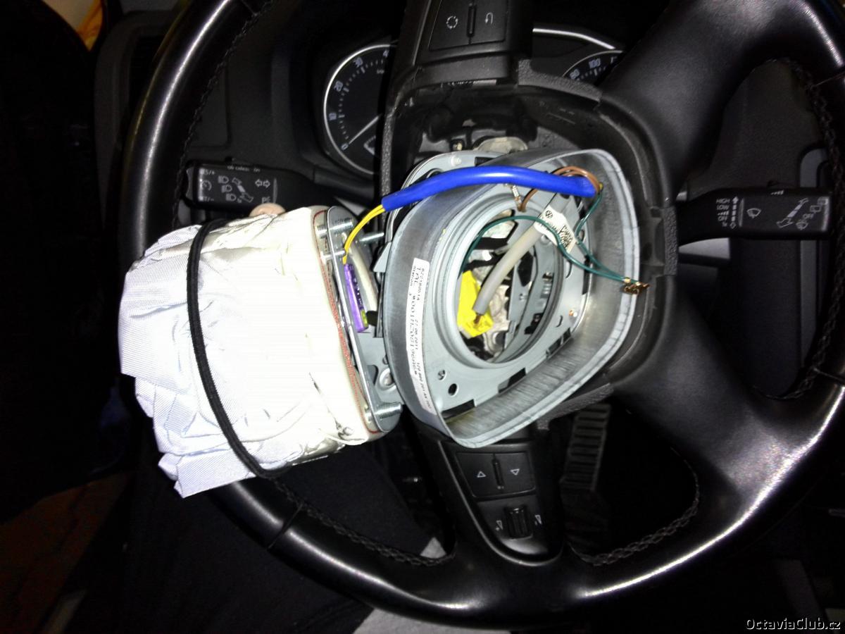

Zdarec chlapi, pokud by měl někdo zájem o nový znak na volant, tak můžu doporučuji tento inzerát (Robert Cieslak z Ostravy), mám vyzkoušeno na OII face. Sice stojí 350,- včetně poštovného, ale myslím, že výsledek stojí za to.
Není to ale na přelepení starého znaku, jak je uvedeno v popisu inzerátu (aspoň teda v mém případě ne), ale na přímou výměnu kus za kus.

Ten znak z tohoto inzerátu, co jsem uvedl, pasuje úplně perfektně - výměna kus za kus.
Oba (starý i ten nový z toho inzerátu) jsou tvarově i velikostně úplně stejné včetně polohy a rozteče těch nožiček, mám to osobně vyzkoušené...
Jen se musí rozebrat airbag, protože nožičky toho starého znaku jsou prostrčené dovnitř a tam jsou zahnuté a zatavené, musí se opatrně uvolnit (vykuchat třeba nožem) a narovnat aby šel ten starý znak vytáhnout.
(Před odpojováním bagu někteří radí, odpojit baterku (proti případnému vystřelení), mě stačilo nemít klíč v zapalování.)
(Holý pytel je fajn stáhnout nějakou gumou, kdyby se chtěl náhodou rozbalit.)
Pak se tam jen prostrčí ten nový, nožičky se zahnou, (tak aby znak nebyl volný) a pak se zalepí třeba tavnou pistolí, aby se zabránilo poškození airbagu při jeho případném vystřelení...
Pak se jen jen zase poskládá dohromady v opačném pořadí a je hotovo.
