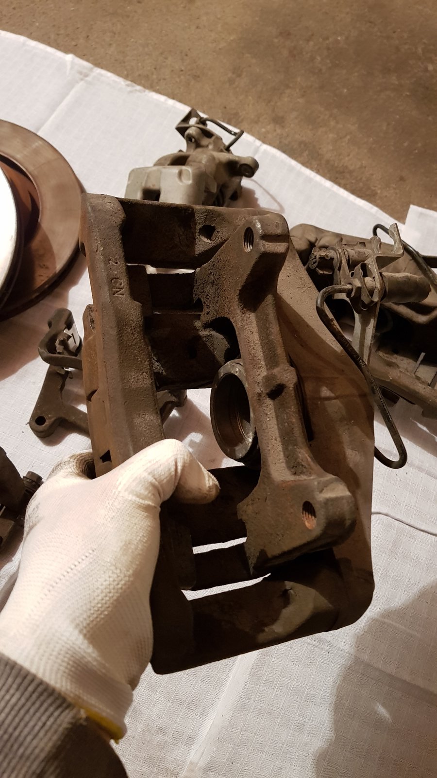

Dvě kola čištění za mnou, oba třmeny a držáky. Vše tam půjde na pár hodin ještě jednou, protože trocha rzi místy zůstalo.
Takhle to vypadá po 12hodinách. Ta čepice na hladině je rez z držáků
A takhle po omytí a dočištění drátěnym kotoučem ve vrtačce

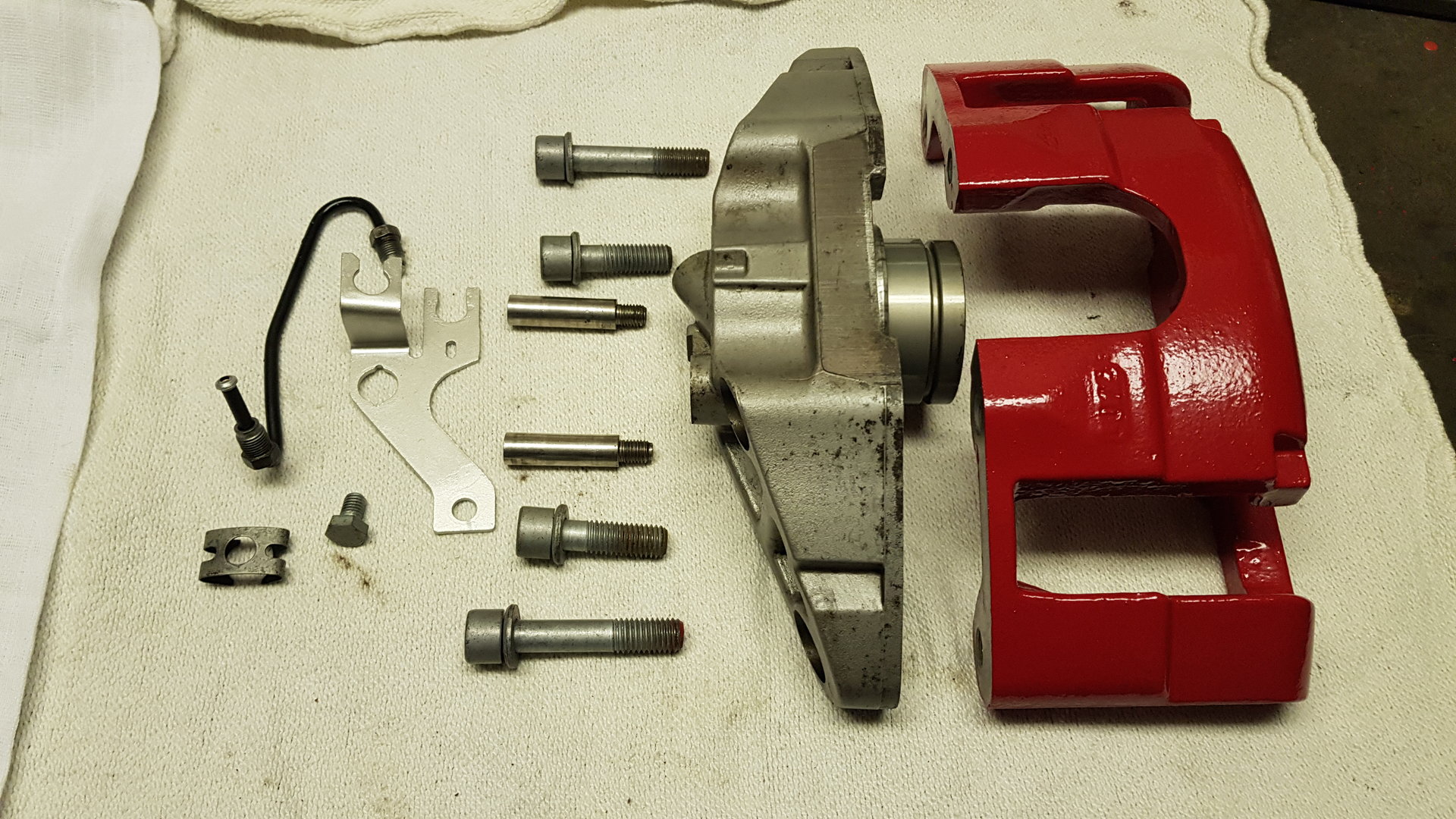

Nebu experimentovat a držim se originál RS barev, tak jak na O1. Takže volim RS červenou jako je na autě. Zadní hliníkova část zůstane stříbrná, tu ani nelakuju, protože původní nátěr je OK, takže jen umyto šampónem. A pružina třmenu bude původní stříbrná.
Jinak dnes druhý kolo čistění třmenů, rzi ještě vyplavalo dost.
A konečný výsledek po přejetí mosaznym kartáčem ve vrtačče
Upraveno uživatelem kocka87
Tak nakonec se neskládá, protože je neuvěřitelný problém sehnat těsnící sadu na pístek 60mm. Všude mi nabízejí jen 57 🙈
Na škodadíly se sada sehnat dá, ale chtějí za ni 450kč a to za dvě gumičky fakt ne.

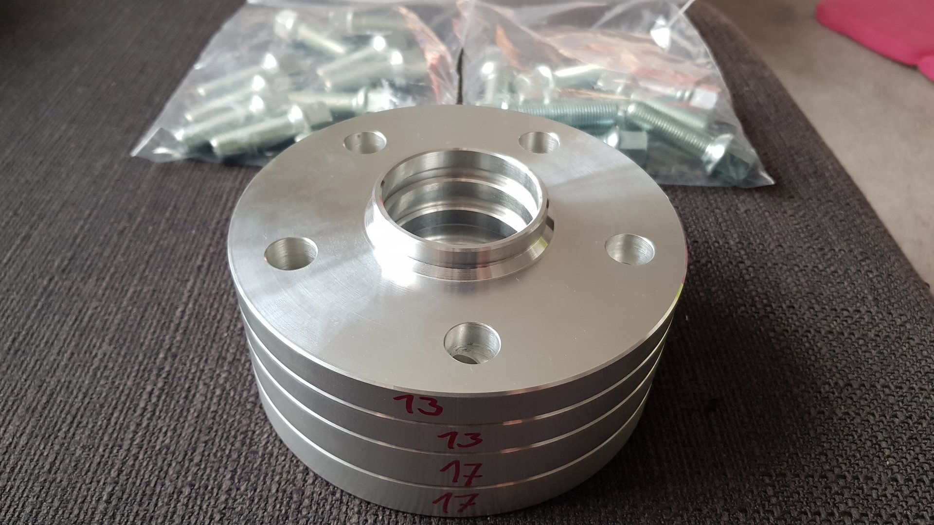

tomiq07: ano 345mm. Na průměr je to ok, ale ET Neptunu je na tyhle brzdy špatný.
lubinob: ten rozdíl v ET je malý, ale asi i tak hraje roli a taky i vnější tvar paprsků. Podle mě by stačila podložka 5mm a bylo by to ok.
Právě že jsem zkoušel včera a chybí tam fakt kousek. Zítra to ještě zkusím na autě a případně objednám podložky a rovnou i na zadek. Jinak jak jsi spokojen s brzdným účinkem? Koukal jsem, že máš i 310mm vzadu na který se taky chystam. A bylo to nějak poznat na dynamice, když jsi dal tyhle těžší kotouče na obě nápravy?
Brzdny ucinok je omnoho lepsi, chvilu si chalani robili srandu ze staci ked chcem brzdit a uz stojim.. [emoji3] ale teda ja som prechadzal z 280/253mm co su najmensie co sa na O2 davali... mam kotuce plne Zimmermann a dosky ATE Ceramic su po cca 180t km okolo 30-35%.. riadim sa heslom kto brzdi ten prehrava.. [emoji16]
Citelna zmena v dynamike to nebola, urcite nieco ano, ale nemeral som casy zrychlenia pred a po nahodeni...
