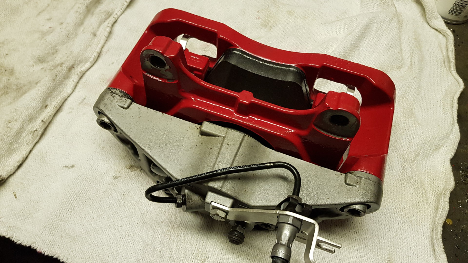

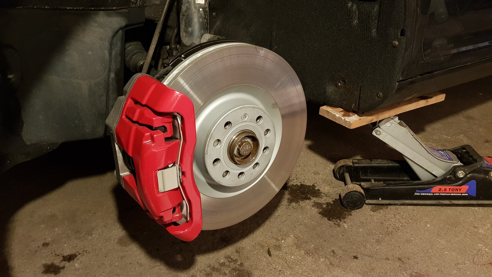

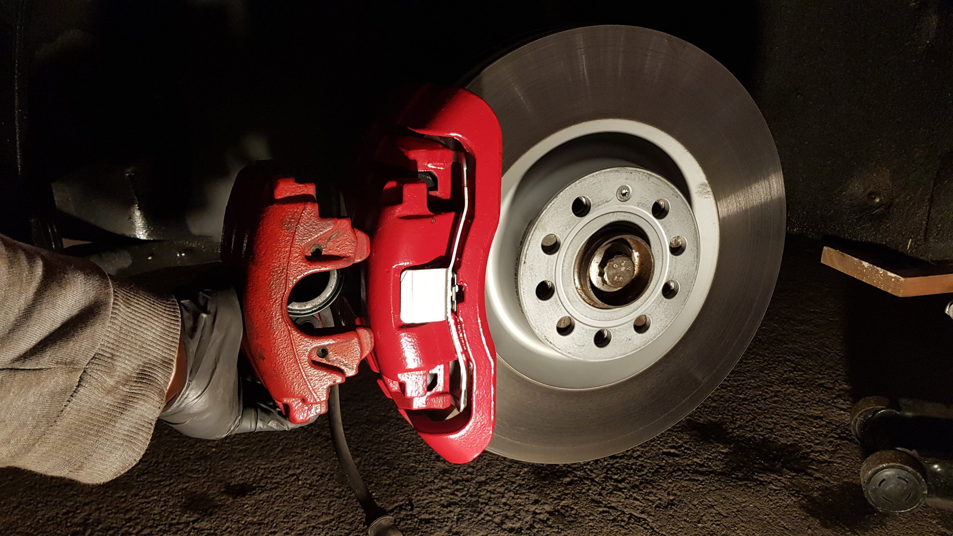

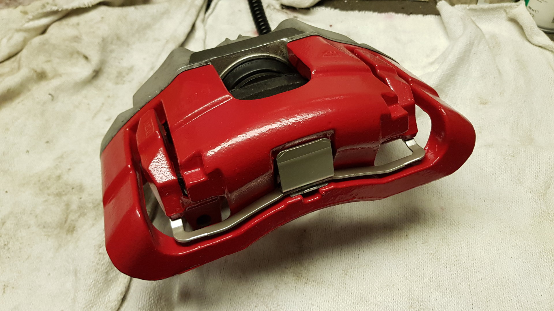

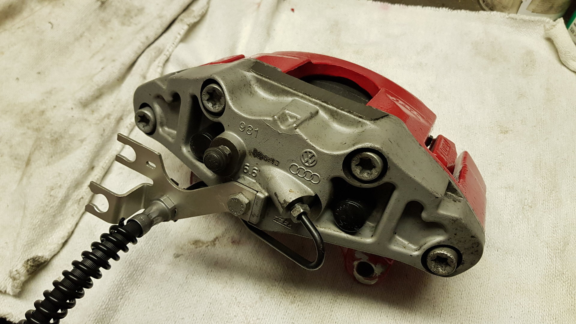

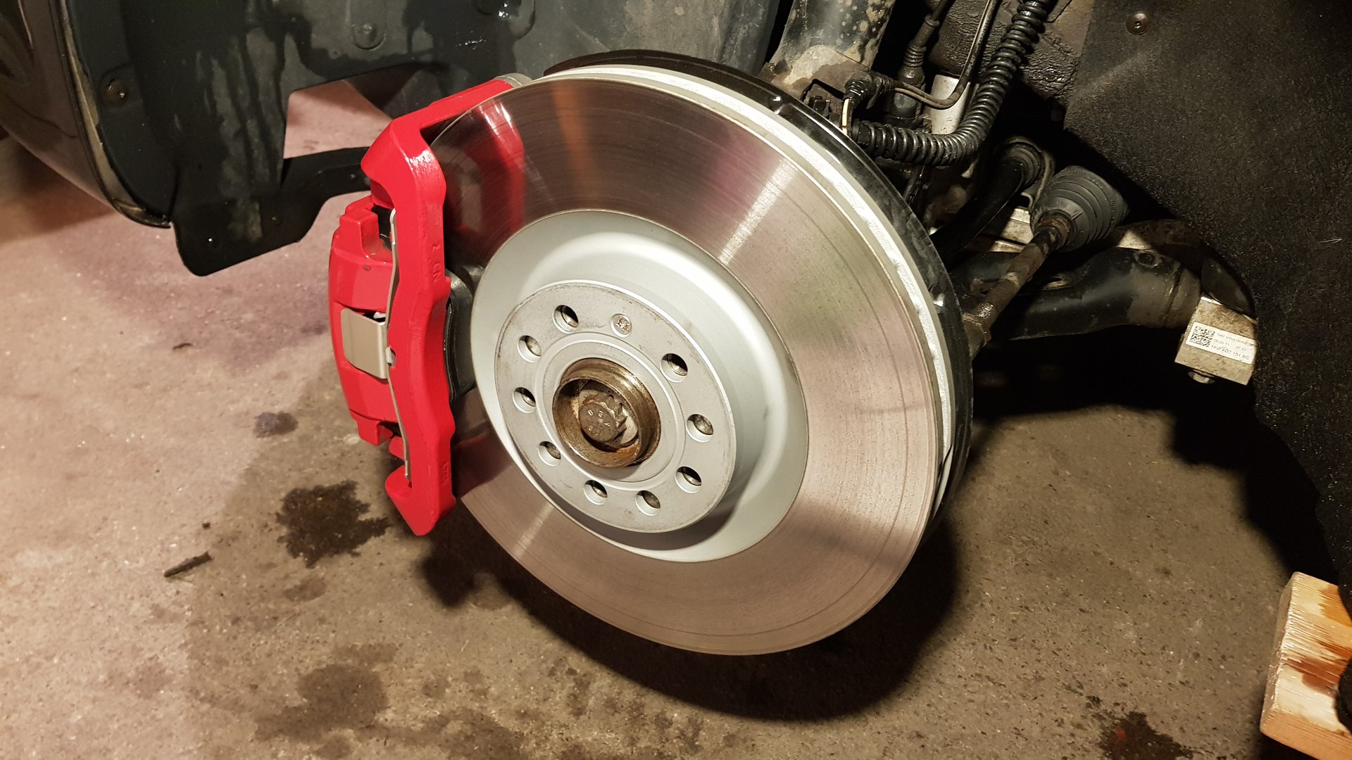

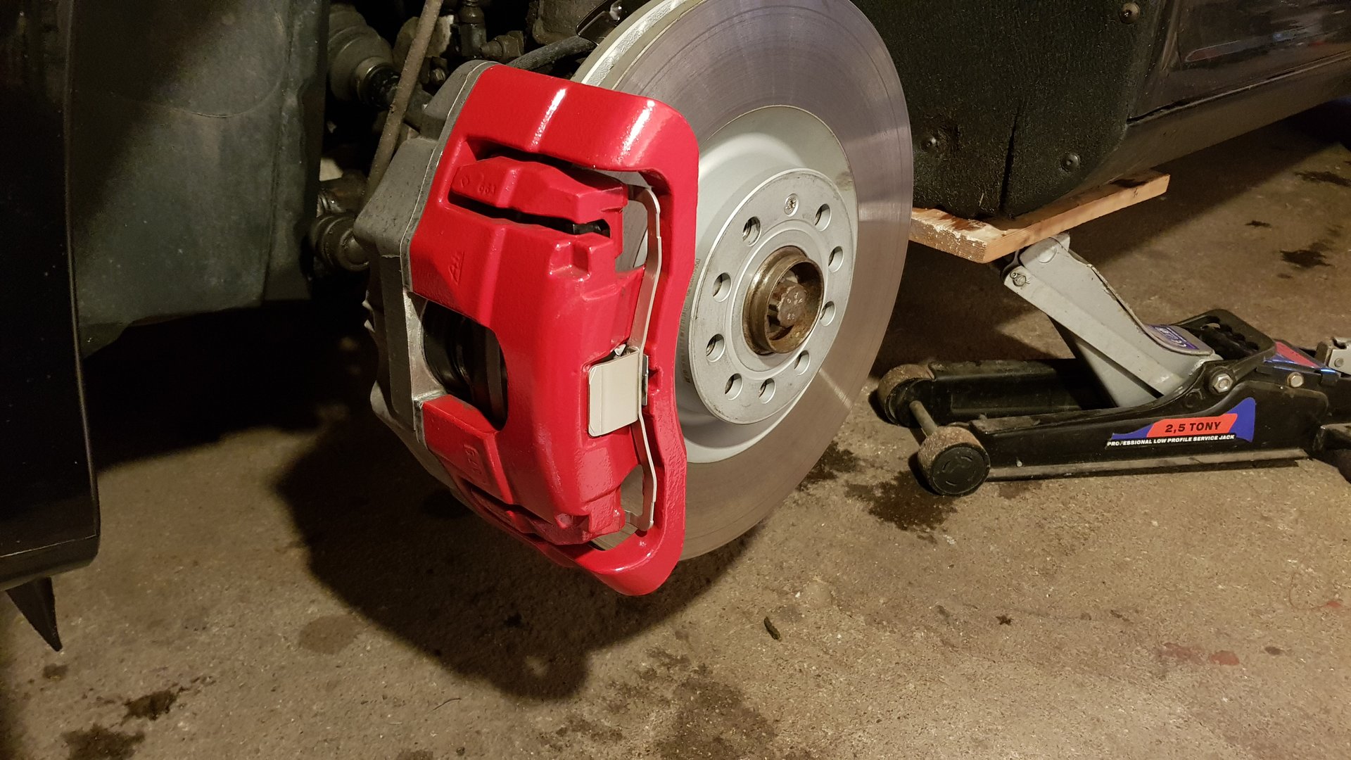

Tak mi to pánové nedalo a šel jsem to hodit na auto, protože jsem začal mít bobany, jestli to celý bude pasovat 🙈
Takže 345mm kotouč včetně brzdy sedí na těhlici stylem výměny plug & play. Problém je ale Neptun 18". Jak píše Ol@f. Prostě je tak blbýho rozměru a tvaru, že po dotažení sedne paprsek na třmen a konec. Ale Zenith 18" co mám teď na zimu v klidu sedne a mezi prskem a brzdou je cca 1cm místa. Takže Neptun jedině s podložkou, Zenith v pohodě bez.

Tak brzdy jsou už pomalu zajetý a musím říct, že za ty tři roky co RSku mám konečně brzdí tak, jak bych si představoval 😂 ještě sehnat třmeny na mechanickou ručku na zadek 310mm a jdou taky na auto.
Jinak jestli brzdí nebrzdí. Asi subjektivní názor každýho z nás, kdo si tyhle brzdy zkusil nebo je má na autě.
Když vezmu v úvahu, na jaký auta byly tyhle brzdy spočítaný, tak na tu bídu sérii RS FL a 225tku gumu je tohle plně dostačující. Nedovedu si předsravit třmeny Porsche, kotouč 370mm atd. Ten účinek už stejně guma 225/235 nemá šanci přenést na silnici.
Upraveno uživatelem kocka87

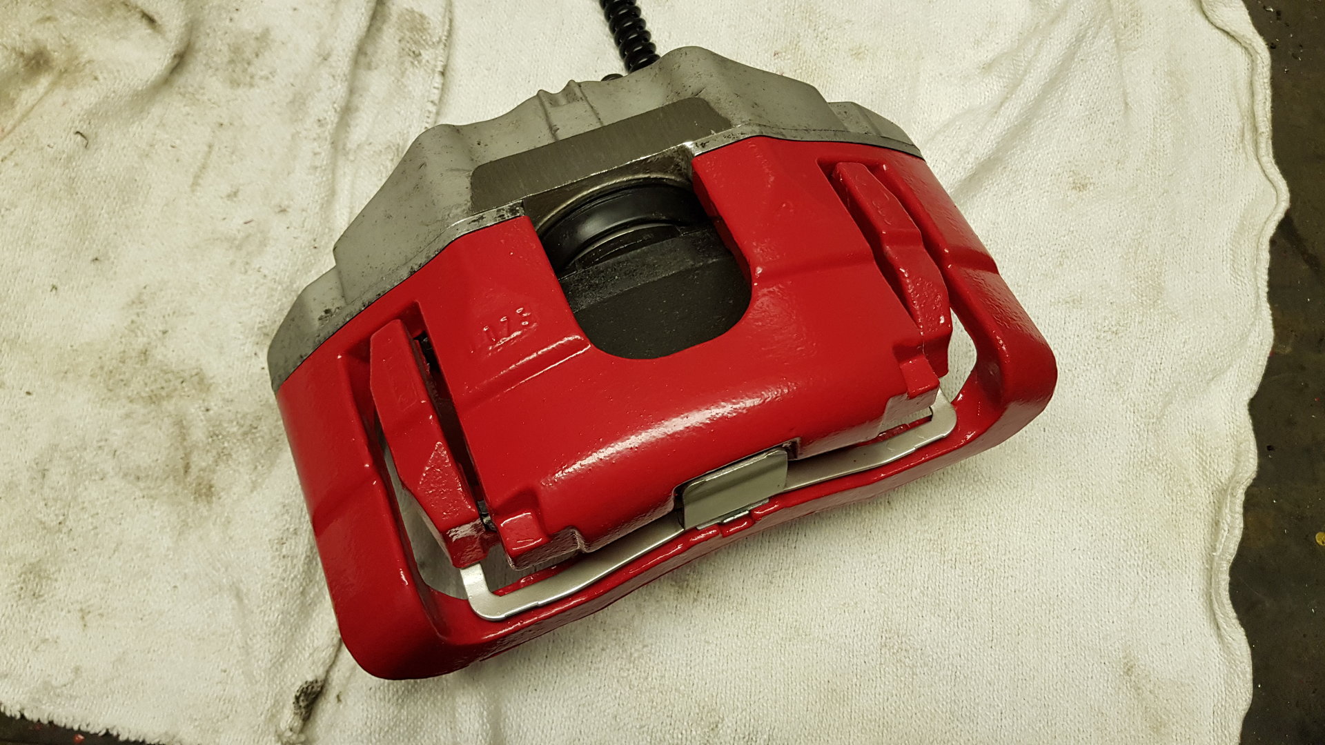

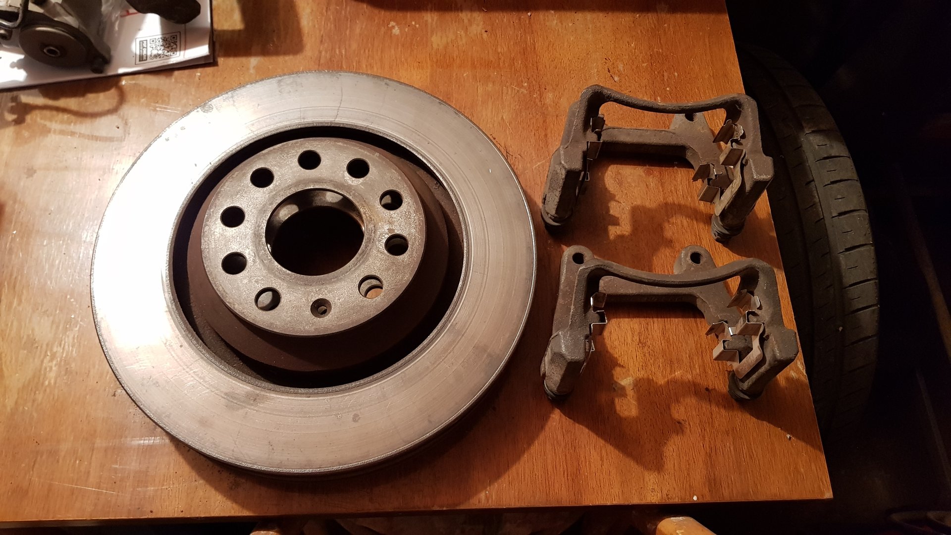

Za 345mm ATE jsem dával 2000kč/ks což je si myslim v klidu. 310tky co jsem koukal nějakých 990kč.
Jinak 310tky jsou v plánu únor/březen. Musím ješte sehnat pár věcí, zatim mám jen viz foto 🙈
Jinak podložky předek 13mm, zadek 17mm
