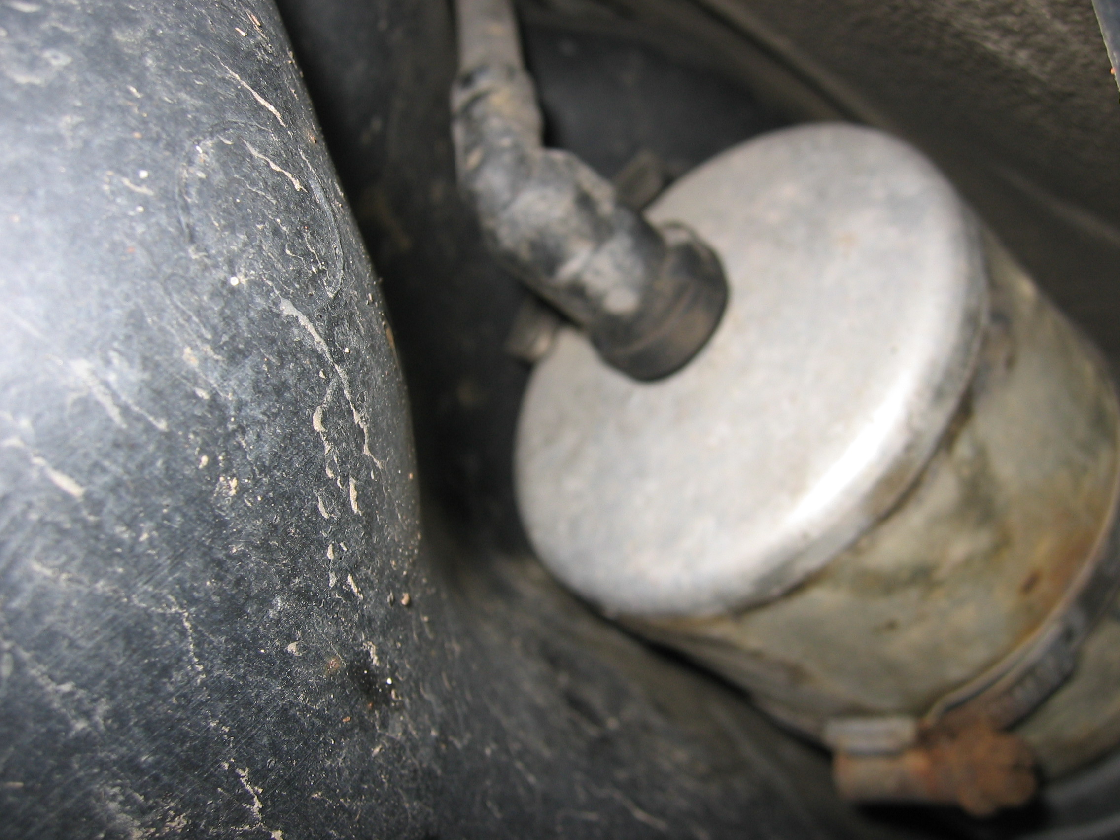

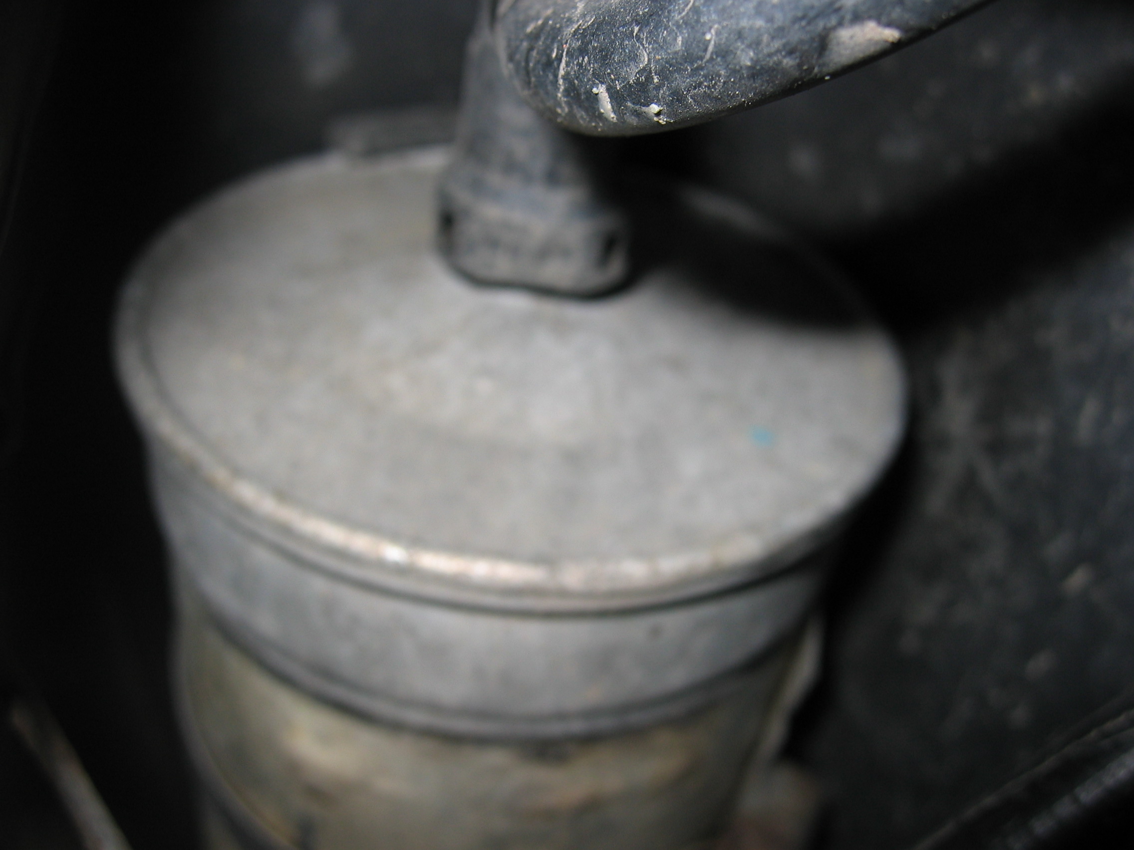

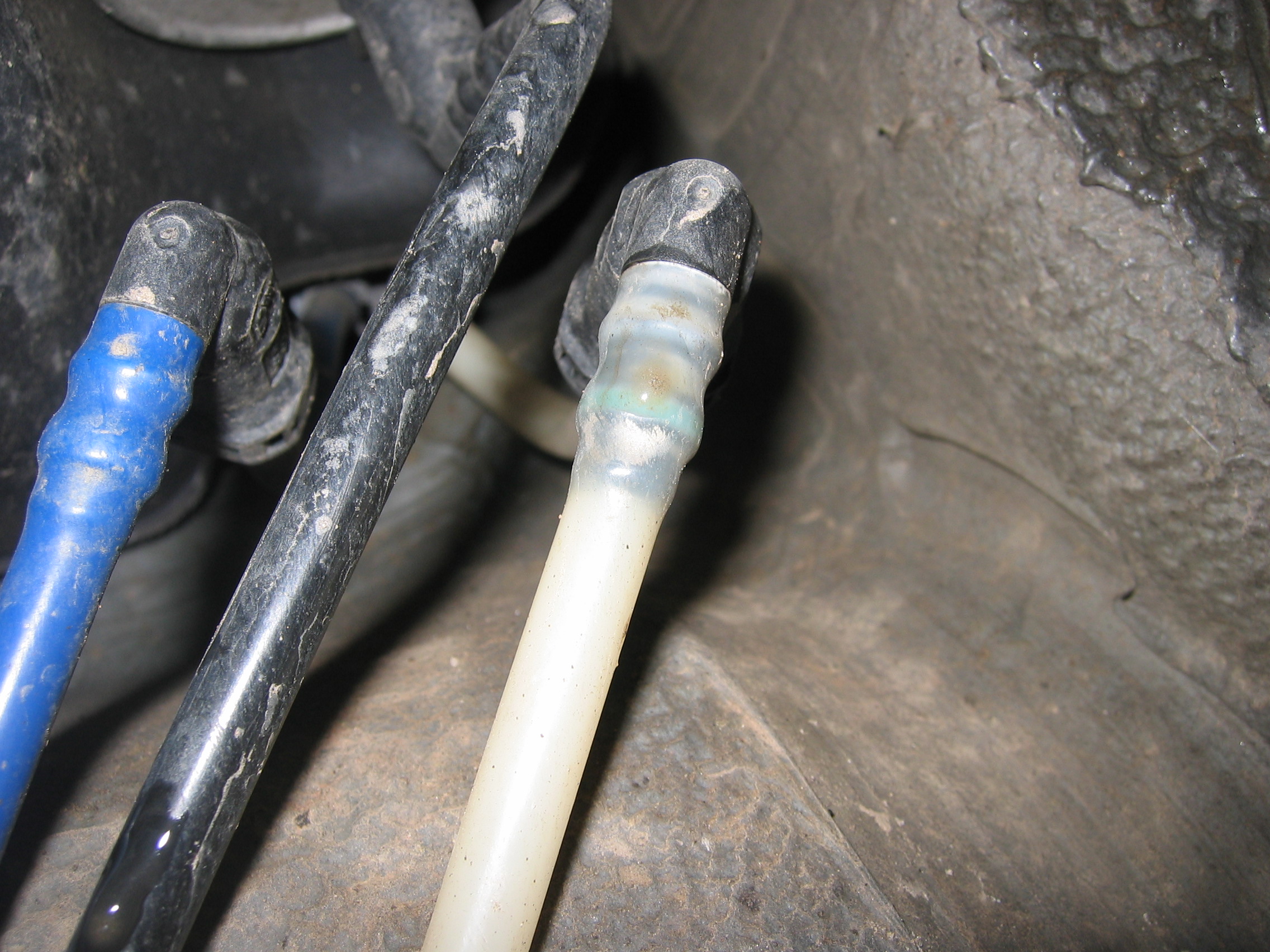

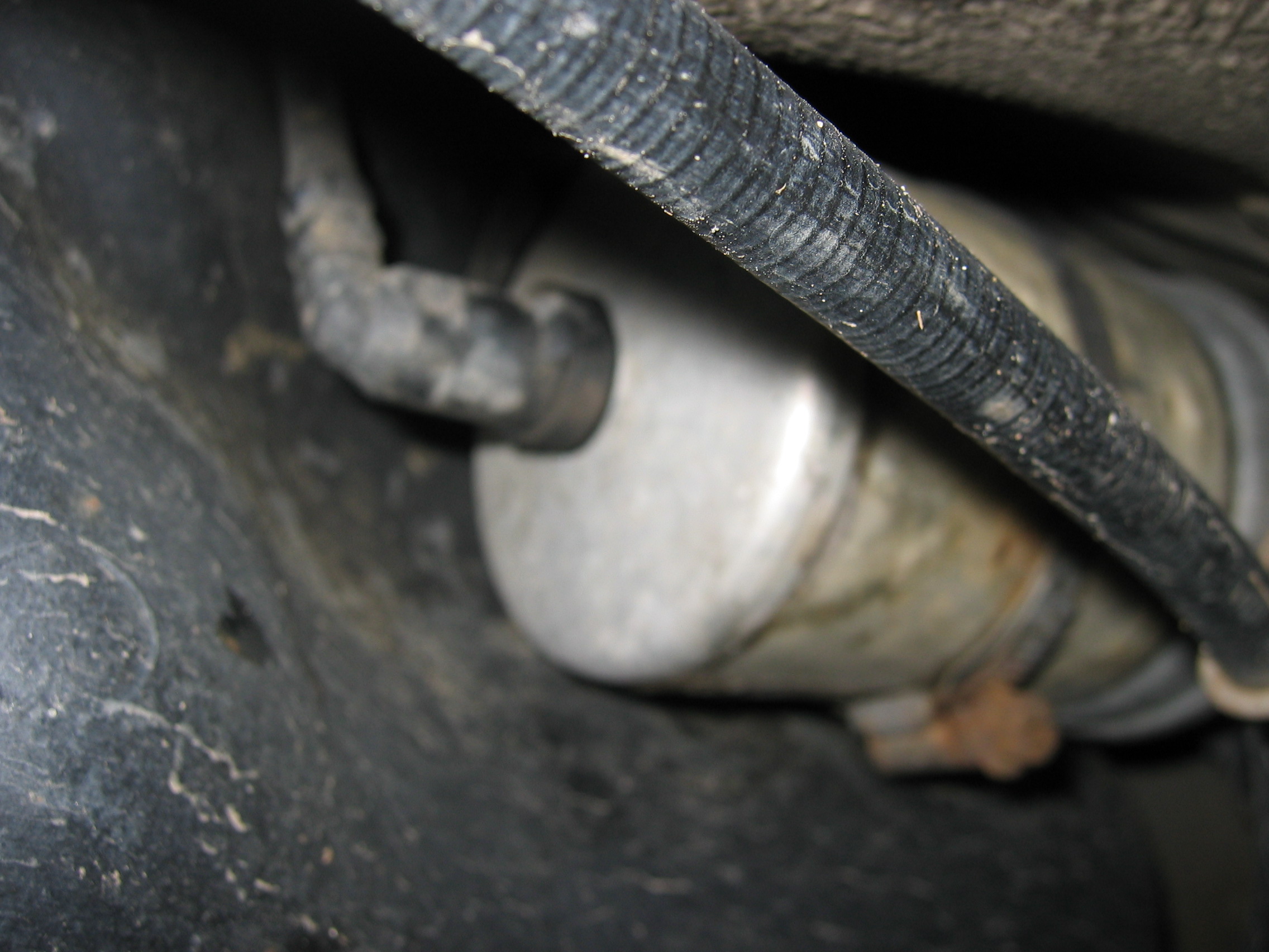

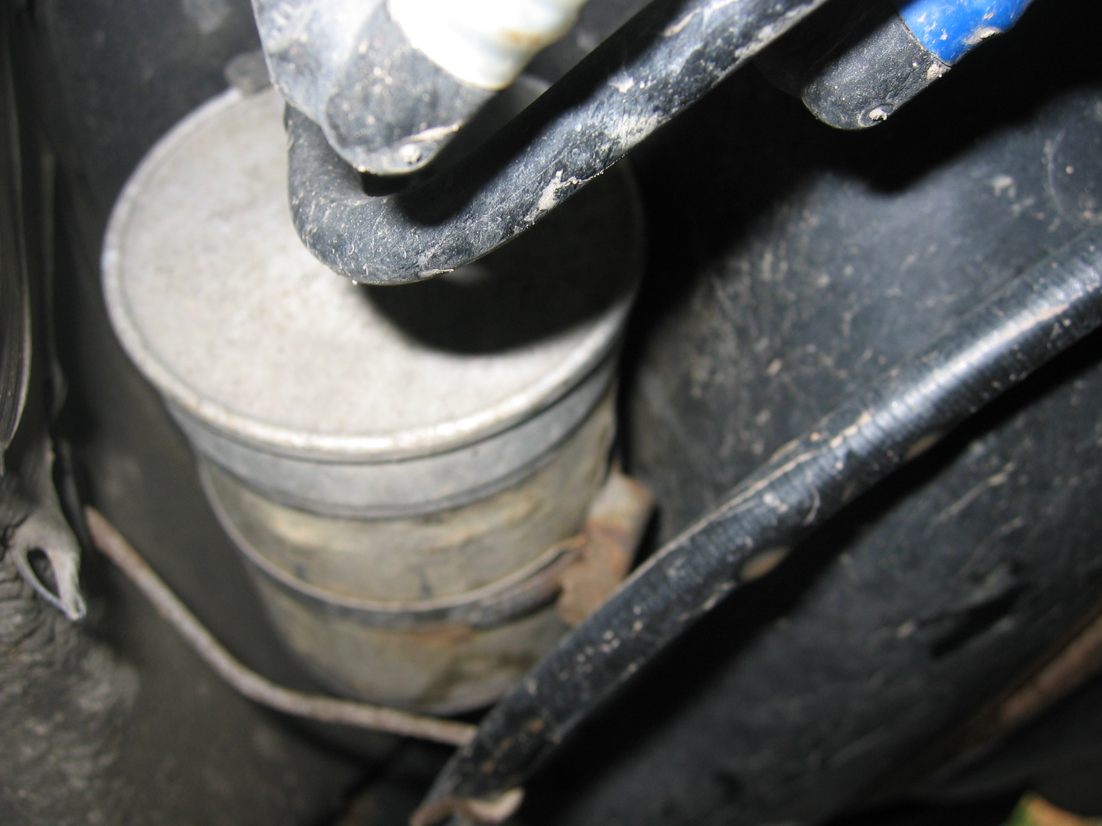

I palivový filtr bych chtěl letos měnit, nikde jsem ale nenašel postup výměny. Měnil ho už někdo z vás? Když jsem spravoval výfuk ,tak jsem si ho pod autem nafotil. Stačí jen z něho vydělat tahem ty hadice a vyměnit filtr nebo je to složitější? Přeci jen se jedná o benzin a mám strach, aby to pak neteklo. Filtr už mám koupen originál, je na něm ale nápis made in china (co už všechno se vyrábí tam) http://www.skoda-dily.cz/nahradni-dil/1j02...in-octavia.html

dobré je při té výměně vyndat pojistku na čerpadlo a zastartovat tím snížíš tlak a až budeš sundavat ty pružné spojky tak na tebe nevystříkne benál jinak to opravdu nic není jen ho nasaď podle natištěné šipky toe celý

Tak tak jakmile budeš mít vše vyměněný tak dej z5 pojistku a čerpadlo ti benál natlačí co se týká pružných spojek tak správně by jsi měl dát nové a škodovka nedoporučuje šroubovací záleží na tobě co tam dáš :D
