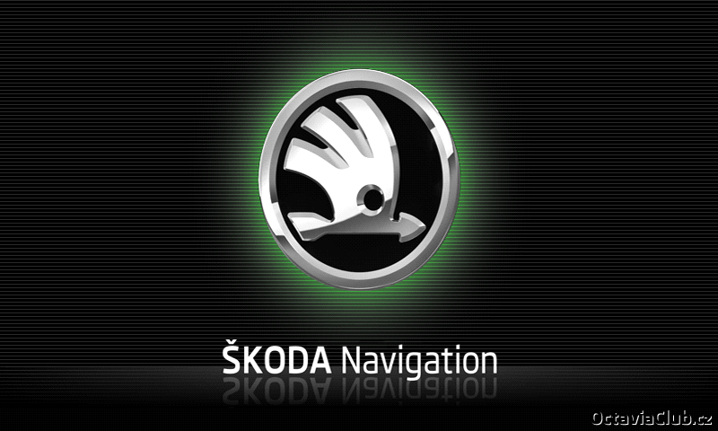

Na strankach http://www.netdata.be/iso/index.php? vyber step 1 "skoda columbus", step 2 nahrejes svoje logo (velikost 800x480, format PNG) a nechas si vygenerovat iso image, tento iso image vypalis na cd, das do columba, resetujes ho do update modu(stisknes zaroven ty dve tlacitka v pravo u mechaniky a tlacitko setup) a pak uz jen potvrdis instalaci.
Menil jsem logo a napoprve uspech.
Upraveno uživatelem ElvisEK
Ee, tlacitko vysunuti cd, hlasove ovladani a setup.
Jo je to malej iso, je tam jen to logo a par podpurnych souboru. Urcite bych to palil jedno iso, jedno cd. Nevim co to udela,kdyby jsi nechal cd otevrene a pak tam dopaloval druhej image.
Jo a to iso musis vypalit jako obraz cd, ne ze tam to iso vypalis jako soubor:))
