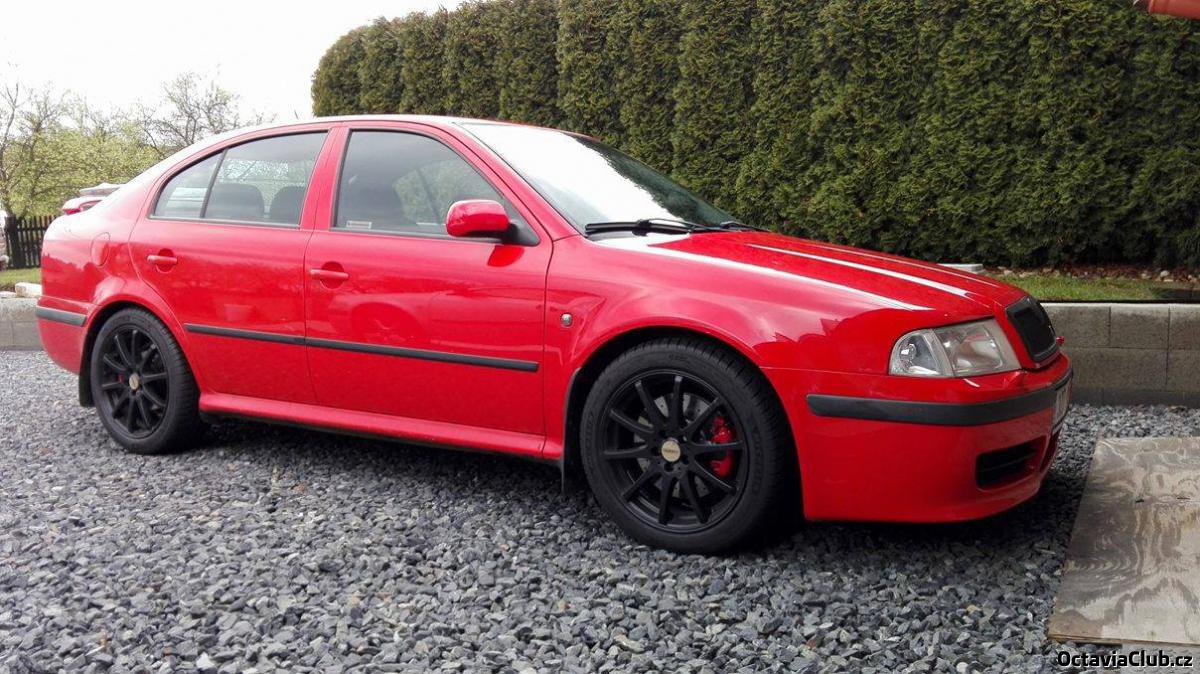

Taky přidám jednu do mlejna. Pořídil jsem si jí jako svoje 1. auto. Chtěl jsem oktávku a hlavně s turbem, po prvním svezení v 1.8T 4x4 a s mým nájezdem okolo 12tkm/rok bylo jasno.
Je to orig. RS 2001, je to dovoz z německa, tam to měl nějaký kluk asi 8 let a 120tkm, pak to šlo do česka a nějakého bazaru, pak to koupil nějaký chlápek, říkal, že s tím najezdil tak okolo 20tkm za 7let, že to bylo jen na víkendy. Tak jsem to vzal, všechno originál, jen to nemělo spidery.
Už když jsem s tím najezdil prvních pár km, tak bylo něco špatně, cukalo to a na studený start to tak divně zařvalo, teď už vím, že to je asi na 99% pal. čerpadlo a stavěcí jednotka vačkové hřídele, auto mám už skoro 2 roky a zatím to jezdí dobře.

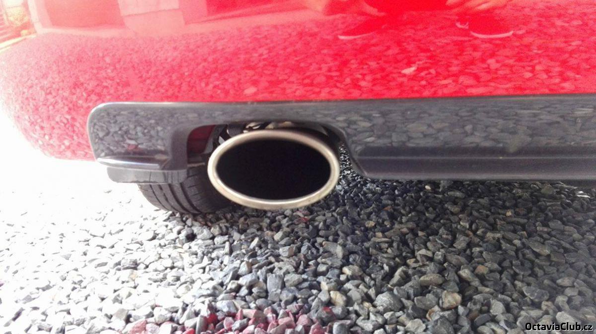

- Catback

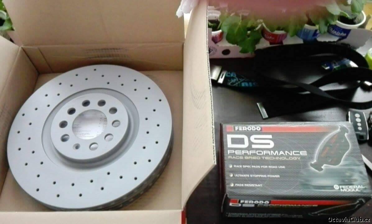

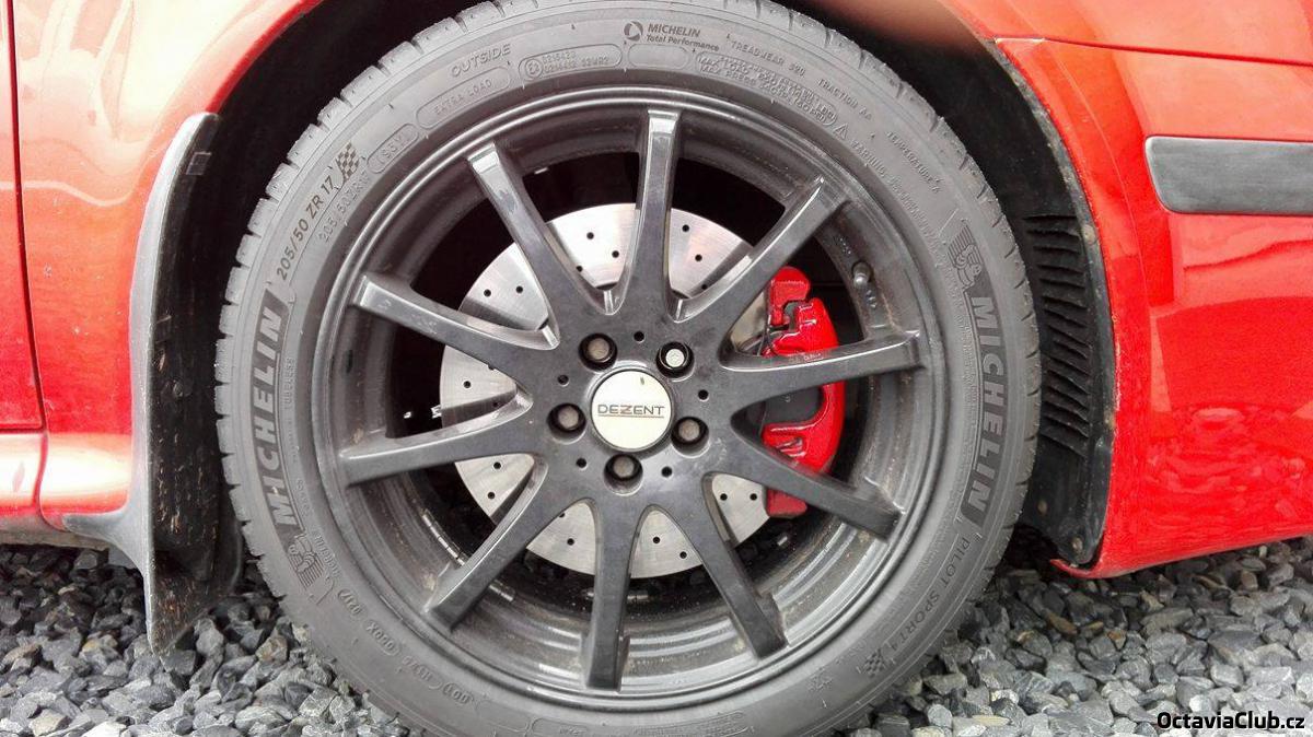

- Přední brzdy Zimmermann Sport + Ferodo DSPF

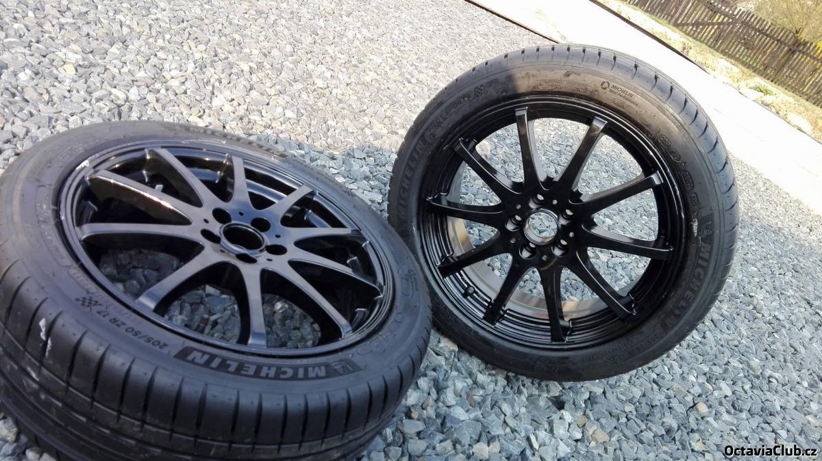

- Dezent v komaxitu + Michellin PS4

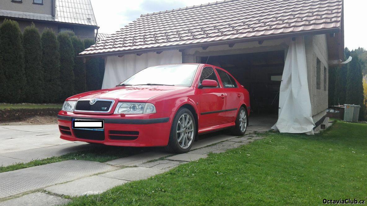

Takhle vypadala, když jsem ji dovezl.

Každopádně auto vypadá dobře, údržbu má, takže sloužit určitě ještě nějakou chvíli bude. Přední brzdy jsou 312mm? Příjdou mi (jak sám píšeš) docela malé, ale možná to jen zkresluje fotografie...

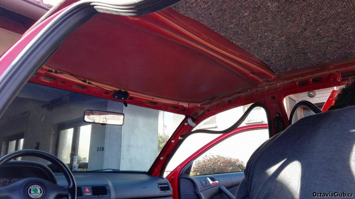

Ne ty sem dal bráchovi, sedačky jsem si koupil a vyplně prohodil, nelíbí se mi právě ta bílá do červené tak to ladím do černé, taky jsem v nich strašně lítal.
Ale je divne ze je to takovato skladacka u rs nestandartni provedeni. Spise octavia ala rs
Chci to poladit jak to má tady.
Mi se zas rs sedačky a tapece nelíbily, tak to chci do černa a při nejhorším to má v autě brácha.

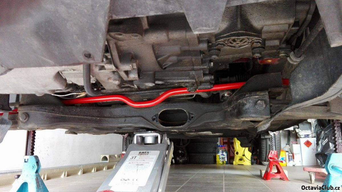

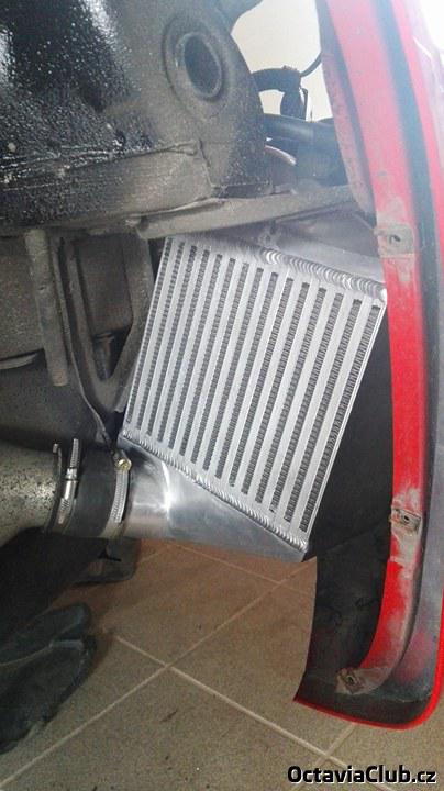

Turbo bude asi v pohodě, koupil jsem i nový bov ale nic se nezměnilo. Proběhla výměna stabilizátoru a montáž větší lednice. Zatím při 25 °C to jde trochu poznat, že to táhne líp, počkám až bude aspoň 35+, menší úprava výfuku a sloupků. Stk to prošlo.

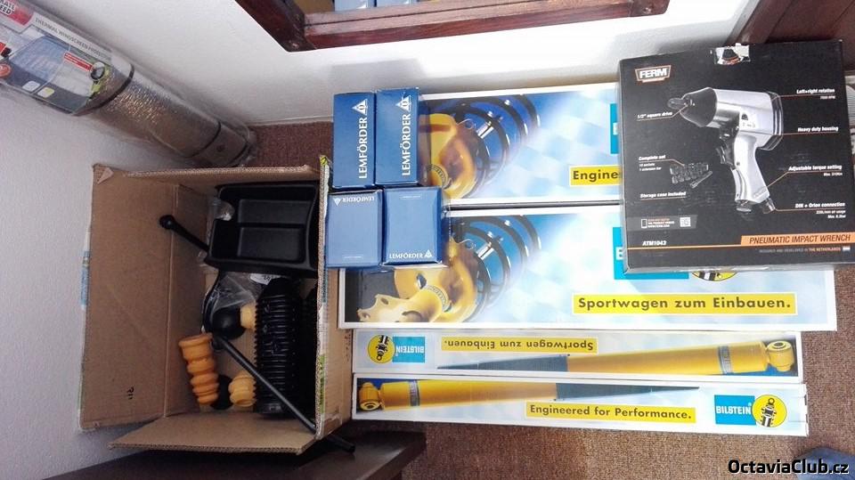

Horší je, že to furt táhne doprava. Mám v plánu udělat ještě tlumiče asi Bilstein B6 nebo B8 a chip na 165kW.
