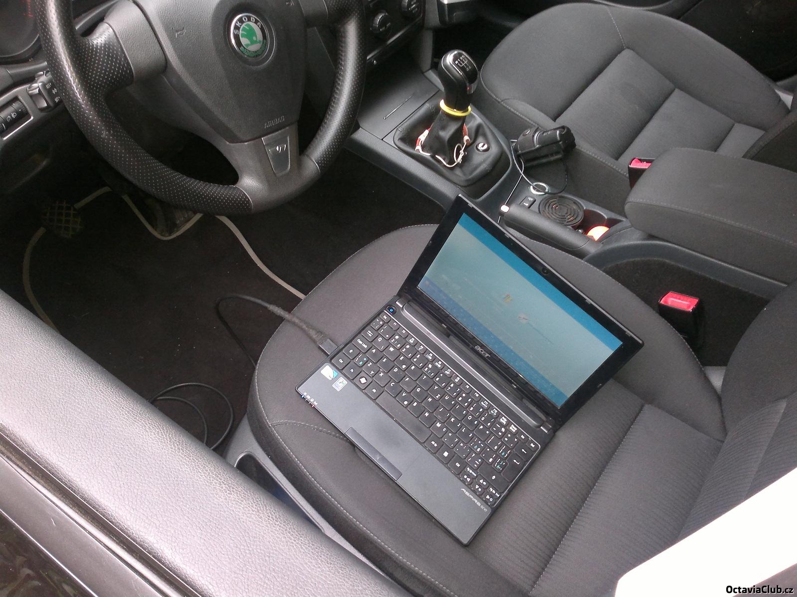

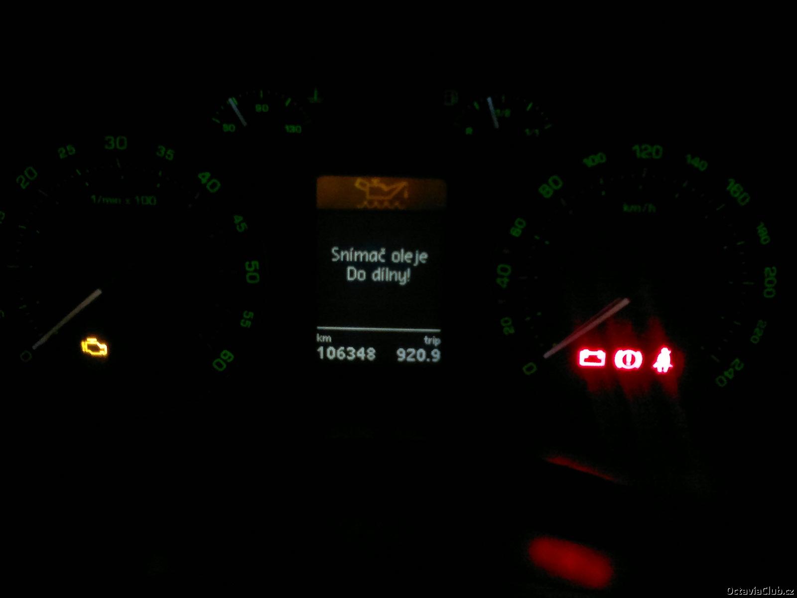

Dnes mě navštívil Doktor Rolbař a po připojení "takové té malé krabičky" bylo zjištěno že to dělá čídlo klimatizace!!! Takže na to je napojený okruh toho snimače oleje a tim pádem mě nešlo a vyhazovala pojistka na ventilaci :huh:
Jarda slíbil že to objedná takže za 14 dni pokračování.Zatím budu jezdit bez klimy.Tak aspon tak.Jsem rád že jsem nemusel do autorizáku kde by na to koukali třeba šest hodin aby na to vůbec přišli :palec:
má to jeden společný bod a to je svorka 15 - napáječka čidel, je na to čidlo klimy, panel klimy, čidlo oleje.
Ten počítač jsem ani nemusel připojovat (viz foto), při druhé odpojené svorkovnici už byla chyba doslova cítit :D
