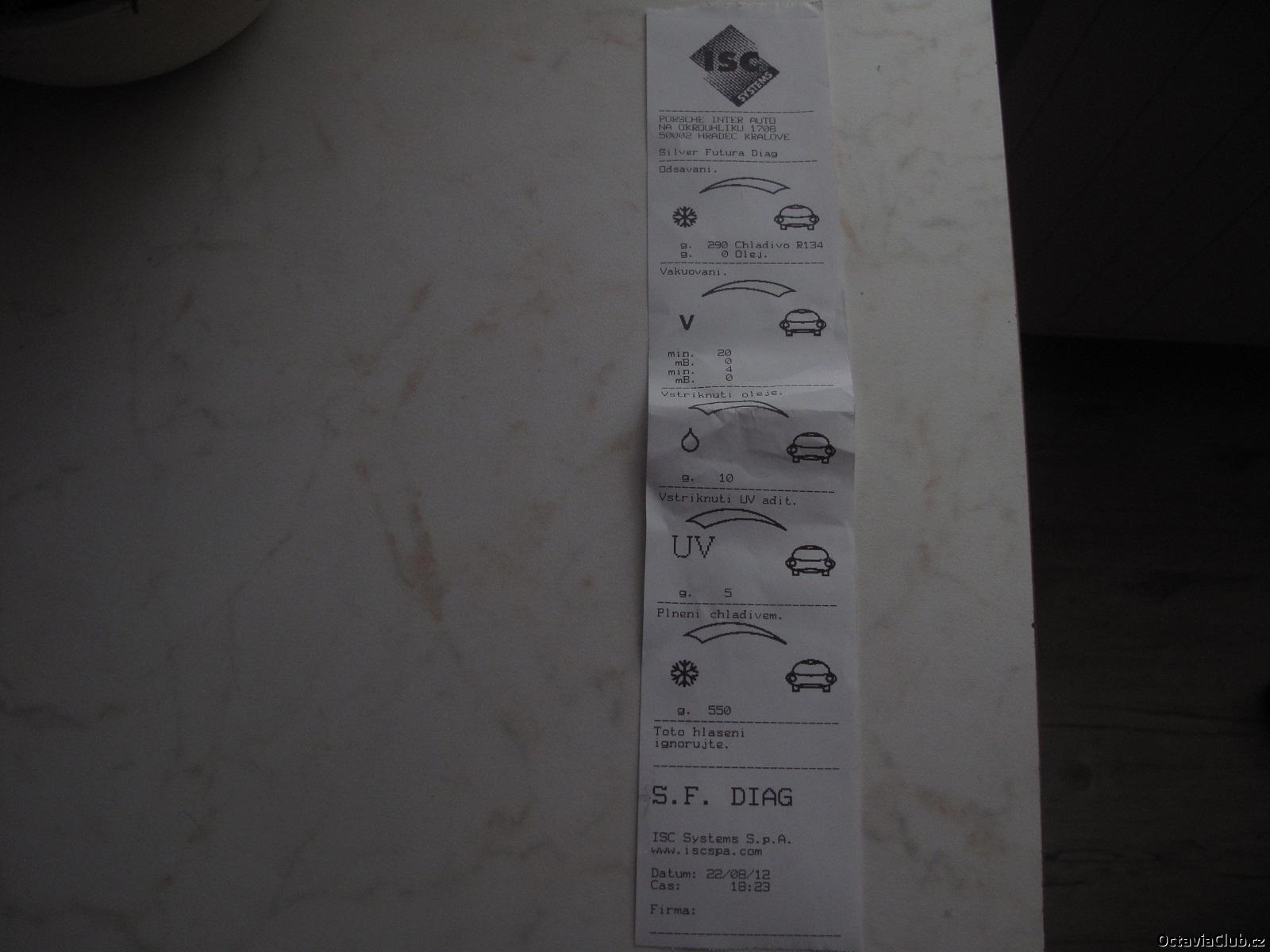

Ptal jsem se dnes v servise a opravdu prý vypouštěji celou nápln a napouštěji to komplet celé nanovo tak nevím.Večer naskenuju protokol z měření.Za dobu 5 let se s klimatizaci nic nedělalo tak byl asi nejvyšší čas tu nápln vyměnit a udělat dezinfekci(přeci jenom veškeré ty bacily člověk dýchá do sebe ;) )
Jinak to bylo za 1000,-Kč Jsem čekal že to bude mnohem mín :huh:
Při kompletní údržbě mašina vysaje celou náplň, vysaje olej, provede vakuovou zkoušku těsnosti systému, náplň vyčistí a doplní přadepsaný množství chladiva a oleje.
Celé to trvá necelou hodinu.
250g je už hodně, když to někde uchází, tak se do sytému vstříkne detekční látka s UV barvivem a pak se dá poznat, kde to uchází.
to same mam ja..vysvetlil mi co jednotlive policka a ty gramy znamenaji!Zeptej se nato! :palec: Delam to kazdy rok a kontroluji to a podlke minuleho roku mi tam toho doplnil vice nez predloni!
na papirku mas vse popsane co ti doplnil a tak jak pise Badys taky tam mam kolem 550g chladici kapaliny! :palec: ted jeste prej se dava do interieru nejaka dezinfekcni bombicka mel si taky??A ten odtot sis nechal vypustit a vycistit??
