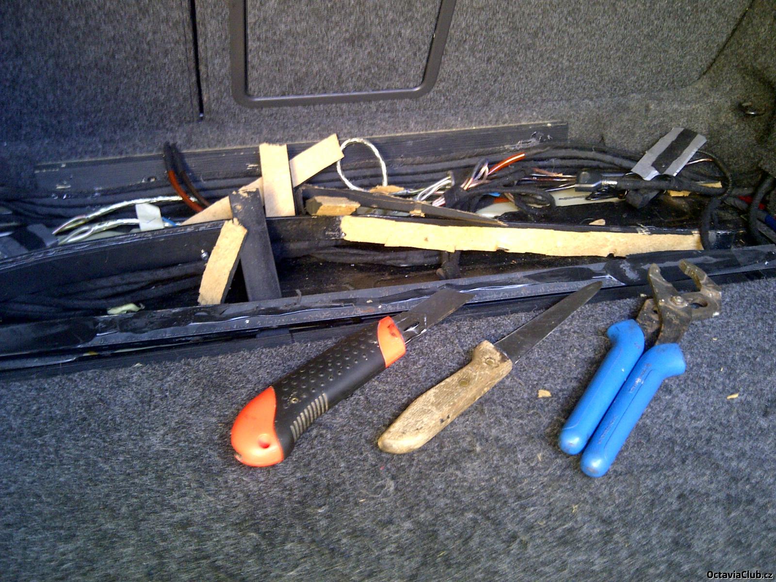

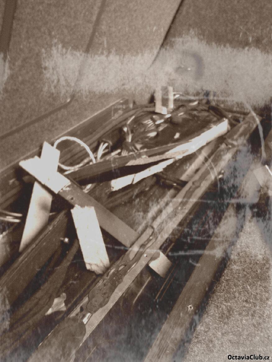

je to hezky sundane, ten ulozeni pod zesilovace, puvodní radio pryc. Potřebuju rozdělat ten rameček okolo ale vadi tam handsfree ovladani a stojan na Telefon.... Pozapojovat kabely, snad je tam najdu. Vzadu RCA jsou u radi jsem zatim nenasel. Pak šikovně AUX in a už to frčí, zase to bude pekne :-)
Trocha smuteční symboliky je potřeba, neco odchazxi nove přichází.
Kratké zprávy z transformace hifi caru.
Deinstalace původního držáku na telefon pro Nokie, jsem blackBerry positive - obejdu se bez drzáku ;)
Subwofer zapojen a hraje, (skvěle hraje)
komponentní repra vyměněna (původní pioneer za DLS ms6 - středobass + výšky)
HU vyměněno - původní pioneer za clarion 958
Signalové kabely zapojeny
repro vyhýbky provizorně instalovány
výsledný dojem výborný, dveře basují tak, že je slyšet chrastení nějakého uvolněného táhla v pravých dveřích, nebo něčeho neidentifikovatelného (zatím) a subač dodava nejspodnější pásmo, jsem velmi spokojen. Budu nadmíru až repra dostanou svého vlastního živitele (DLS RA40)
Zbývá:
istalace zesilovače pro přední repro - jen zapojit
instalace konektoru pro pripojeni aux IN
celkové usazení obou zesilovačů
celkové usazení vyhýbek pod sedadla řidiče - nutná deinstalace sedatel...
Na zapojení repro do aktivu pro tento rok rezignuji :-)
