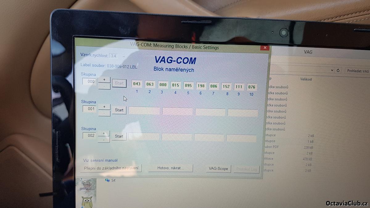

czechfoto Odesláno Září 22, 2017 Autor Sdílet Odesláno Září 22, 2017 Tak sem to ted naměřil...posilam obrazky a dekuju za vyjádření 0 Citovat Odkaz ke komentáři

ruzipa Odesláno Září 23, 2017 Sdílet Odesláno Září 23, 2017 Koukam a nemel jsi ohraty motor. Mel jsi na budikach 80-90 °C? Pokud ano, tak mas vadne cidlo teploty chladici kapalomy a to umi udelat taky nadherny bordel :-) Odesláno z mého ALE-L21 pomocí Tapatalk 0 Citovat Odkaz ke komentáři
czechfoto Odesláno Září 23, 2017 Autor Sdílet Odesláno Září 23, 2017 Jasnacka projel sem to bylo to zahrate....a mam ted delat dle navodu ten predvstrik?nebo? 0 Citovat Odkaz ke komentáři
czechfoto Odesláno Září 23, 2017 Autor Sdílet Odesláno Září 23, 2017 Ty vady ted sem se vsiml hel sem x km na budiku 90 ale vag pise motor studeny takze cidlo zatim dekuju 0 Citovat Odkaz ke komentáři

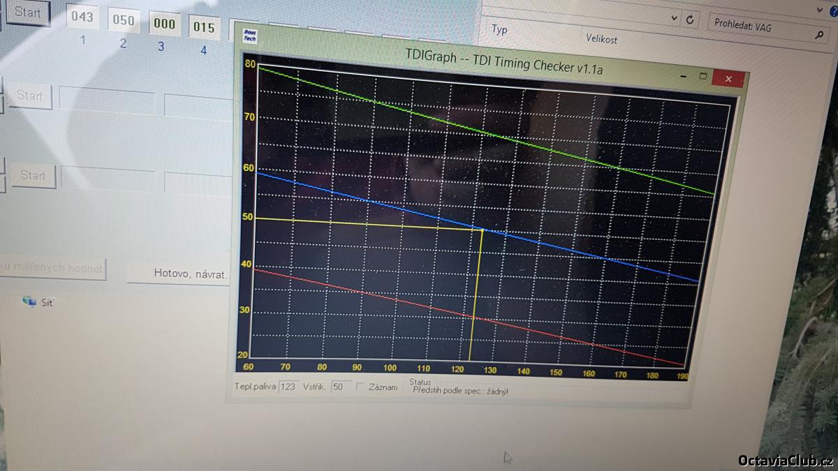

czechfoto Odesláno Září 26, 2017 Autor Sdílet Odesláno Září 26, 2017 Tak vag ted pise vstrik mirne opozden takze jeste asi folafit vid? Oprava Doladit 0 Citovat Odkaz ke komentáři
ruzipa Odesláno Září 26, 2017 Sdílet Odesláno Září 26, 2017 Co znamena mirne opozden? Ten roh, co delaji zlute cary na grafu, by mel idelne byt na te prostredni care. Ale tolerance je mezi temi krajnimi carami. Pokud je mezi nimi, tak je v poradku. Odesláno z mého ALE-L21 pomocí Tapatalk 0 Citovat Odkaz ke komentáři
czechfoto Odesláno Září 26, 2017 Autor Sdílet Odesláno Září 26, 2017 To psalo ale ted sem trefil sem a uz to necham a uvidim foto prikladam a dekuju za vyjadreni 0 Citovat Odkaz ke komentáři

czechfoto Odesláno Září 27, 2017 Autor Sdílet Odesláno Září 27, 2017 Tak predstih v poradku cidlo teploty nove a rano zas tri ...otresy a zvuk chvili dunivy chvili jak kdyz se davalo driv na kolo do dratu prouzek od jogurtu a rachtalo to, vyloženě plechovy zvuk ,tak asi to vstrikovaci cerpadlo vymena Nebo uz nevim Poprve to začalo nekdy pred měsícem a půl ale zrcite byly teploty jeste dost velke 0 Citovat Odkaz ke komentáři

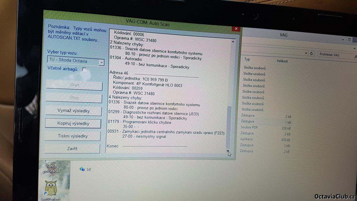

czechfoto Odesláno Září 28, 2017 Autor Sdílet Odesláno Září 28, 2017 Projel sem i cele auto za jizdy a tohle jsou jedine chyby A myslíš ze ma cenu menit to vstrikovaci cerpadlo? 0 Citovat Odkaz ke komentáři
