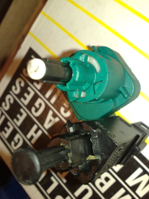

olisoft Odesláno Červen 25, 2009 Sdílet Odesláno Červen 25, 2009 Mojej octavke sa asi zdalo, ze sa jej malo venujem, tak si vyziadala opravu (vymenu) brzdoveho spinaca. Priznaky poruchy boli jednoznacne - zostali mi svietit brzdove svetla a nepomahalo ani "precvicenie" spinaca... Kedze som nechcel, aby som vymlatil baterku a roztavil svetla :feve:, musel som konat rychlo. Povolime dva troxy a vyberieme kryt nad pedalmi, spinac je za vyduchom vetrania, takze sa treba trochu nahnut... Odpojime konektor a spinacom pootocime proti smeru hodinovych ruciciek az kym sa nepovysunie, nasledne ho mozme vytiahnut. 0 Citovat Odkaz ke komentáři
olisoft Odesláno Červen 25, 2009 Autor Sdílet Odesláno Červen 25, 2009 Nasadime novy spinac (pootoceny asi o 40 stupnov), musi sadnut do diery, pekne prilieha a da sa otocit v smere hodinovych ruciciek. Pri nasadzani treba mat stlaceny brzdovy pedal, pred nasadenim sa totiz spinac nesmie stlacat, hrozi jeho poskodenie/znicenie! A otocenim ho zaistime a aktivujeme (pred nasadenim nespina!). Nacvakneme naspat konektor 0 Citovat Odkaz ke komentáři
olisoft Odesláno Červen 25, 2009 Autor Sdílet Odesláno Červen 25, 2009 A uz brzdime a svietia nam pritom brzdove svetla Pre istotu este stary a novy spinac aj s Etka cislami: Novy spianc by mal byt udajne odolny voci "vytlaceniu", ked prestane spinat. Moj stary spinac zostaval zasa visiet, vnutro bolo "kaput" ;) Objednacie cisla: povodny spinac 1J0 945 511D novy spinac 6Q0 945 511 Cena spinaca je 354.-Sk s DPH 0 Citovat Odkaz ke komentáři

olisoft Odesláno Červenec 20, 2009 Autor Sdílet Odesláno Červenec 20, 2009 No mne ten novy predali s tym, ze to je uz nejako inak robene a mal by byt odolnejsi voci "vymackaniu" vnutra (ten spinaci kolicek by mal byt z odolnejsieho materialu, alebo inej konstrukcie). A kupoval som to uz s nefunkcnym (vybratym) spinacom, takze mi bolo jedno, co mi dali, hlavne, ze to funguje. ;) Ten, co je na linku vyzera sice inak, ale ak je to mozna nahrada, tak preco nie? Ako pozeram, tak ten moj je Cina, zatial spolahlivo maka. http://www.skoda-dily.cz/nahradni-dil/1j09...et-octavia.html 0 Citovat Odkaz ke komentáři

Vaša Odesláno Srpen 8, 2009 Sdílet Odesláno Srpen 8, 2009 viděl jsem jich moc zničených neodbornou montáží, takže chápu prodavače a řekl bych že podle tohoto návodu se dá zničit taky sice autor píše že se nemá mačkat před montáží ale zapoměl podotknout že při montáži by se měl držet sešpláplej pedál protože když není tak ho vlastně mačkáte v poloze v které mu to nedělá dobře 0 Citovat Odkaz ke komentáři
olisoft Odesláno Srpen 8, 2009 Autor Sdílet Odesláno Srpen 8, 2009 Vasa: vdaka za pripomenutie, doplnil som upozornenie do navodu. :) 0 Citovat Odkaz ke komentáři

iguka Odesláno Březen 13, 2013 Sdílet Odesláno Březen 13, 2013 Koupil jsem tenhle sínač brzdových světel http://www.cc-autodily.cz/spinac-brzd-svet-2-pol .Po instalaci brzdová světla stále svítí, ten pedál světla nevypne, chybí tam ještě kousek. Nejde pedál nějak seřídit, aby byl výš? Jinak čidlo funguje normálně, ale akorát spíná po zmáčknutí té tyčinky až skoro dolů. EDIT: už jsem na to přišel, chyby byla v montáži. Je potřeba tu tyčinku vytáhnout a pak se sama doklapnutím pedálu nastaví. Podmínka je mít při montáži zmáčknutý pedál. 0 Citovat Odkaz ke komentáři
