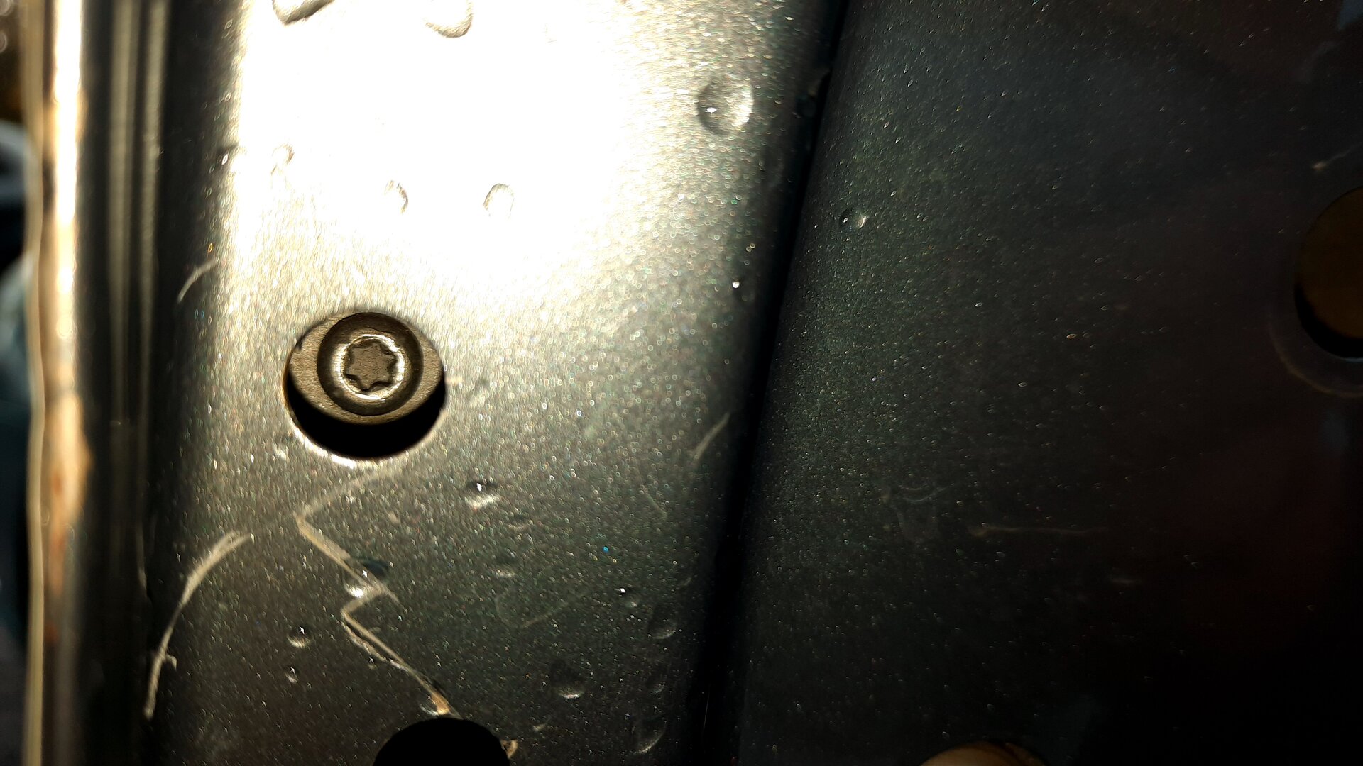

miroslav.bk Odesláno Říjen 25, 2020 Sdílet Odesláno Říjen 25, 2020 Zdravim, Poradte, prosim. Nejaky ... mi vytrhl zamek a navic je zniceny i ten "plastovy vnitrek", ktery drzi sroub apod. a ma asi drzet zamek. Proste na leve strane je neco, kde je sroub a to drzi zamek, na prave - znicene - neni nic, jen dira. Dal jsem tam zaslepku, vypadalo to ze to drzi, ale za jizdy upadla. Koupil jsem tedy novou, chci koupit i tu krytku, striknou ji do laku a udelat to tak, at to nejak definitivne vypada. Jenze otazka je - jak mam udelat aby tam ta zaslepka drzela - co vse je potreba koupit (https://www.skoda-dily.cz/katalog/octavia-2/nahradni-dily/karoserie/dvere-a-jejich-casti/predni-dvere/zamek-dveri-klika-klic-361.html?strana=2&sort=&listtype=)? Zvladnu to udelat doma, nebo to musi do servisu? Na pojistovnu to davat nechci, protoze spoluucast mam 5k a oprava (zaslepenim) bude vyrazne levnejsi. Diky moc za radu. 0 Citovat Odkaz ke komentáři
Radas Odesláno Říjen 25, 2020 Sdílet Odesláno Říjen 25, 2020 (upraveno) Ten boční šroubek drží vložku zámku a bude ti sloužit i k držení záslepky, Musíš ten šroubek povolit, ale ne vyšroubovat úplně a poté vložíš záslepku a dotáhneš ten šroubek Upraveno Říjen 25, 2020 uživatelem Radas 0 Citovat Odkaz ke komentáři
miroslav.bk Odesláno Říjen 25, 2020 Autor Sdílet Odesláno Říjen 25, 2020 No, a kdyz uz tam neni sroubek ani nic, do ceho by sel zasroubovat? Ta strana kde je, je leva - ta v poradku. Na prave, kde uplne chybi zamek, neni nic. Zadny sroubek, nic do ceho zasroubovat. Zaslepka se volne pohybuje "v te dire po zamku", z boku nejde nicim chytit. 0 Citovat Odkaz ke komentáři
Radas Odesláno Říjen 25, 2020 Sdílet Odesláno Říjen 25, 2020 Podívej se pod tapec jak je řešená levá(dobrá strana) a popřípadě dokup scházející věci, které tam chybí. Pokud je poškození rozsáhlejšího charakteru, tak to dej na pojistku a kup nové dveře. 0 Citovat Odkaz ke komentáři
bobo99 Odesláno Říjen 27, 2020 Sdílet Odesláno Říjen 27, 2020 prilep to lepidlem na skla a uz nic nevypadne-na prave strane zamek neni potreba-krytku si striknes sprejem-odkaz na google jak lakovat plasty .-))) 0 Citovat Odkaz ke komentáři
Radas Odesláno Říjen 28, 2020 Sdílet Odesláno Říjen 28, 2020 bobo99 I to je řešení, ale otázkou je, jestli to chce majitel dát zodpovědně do pořádku, popřípadě do budoucna řešit i jiné záležitosti a nebo je mu to jedno a provede opravu zbastlením. 0 Citovat Odkaz ke komentáři
