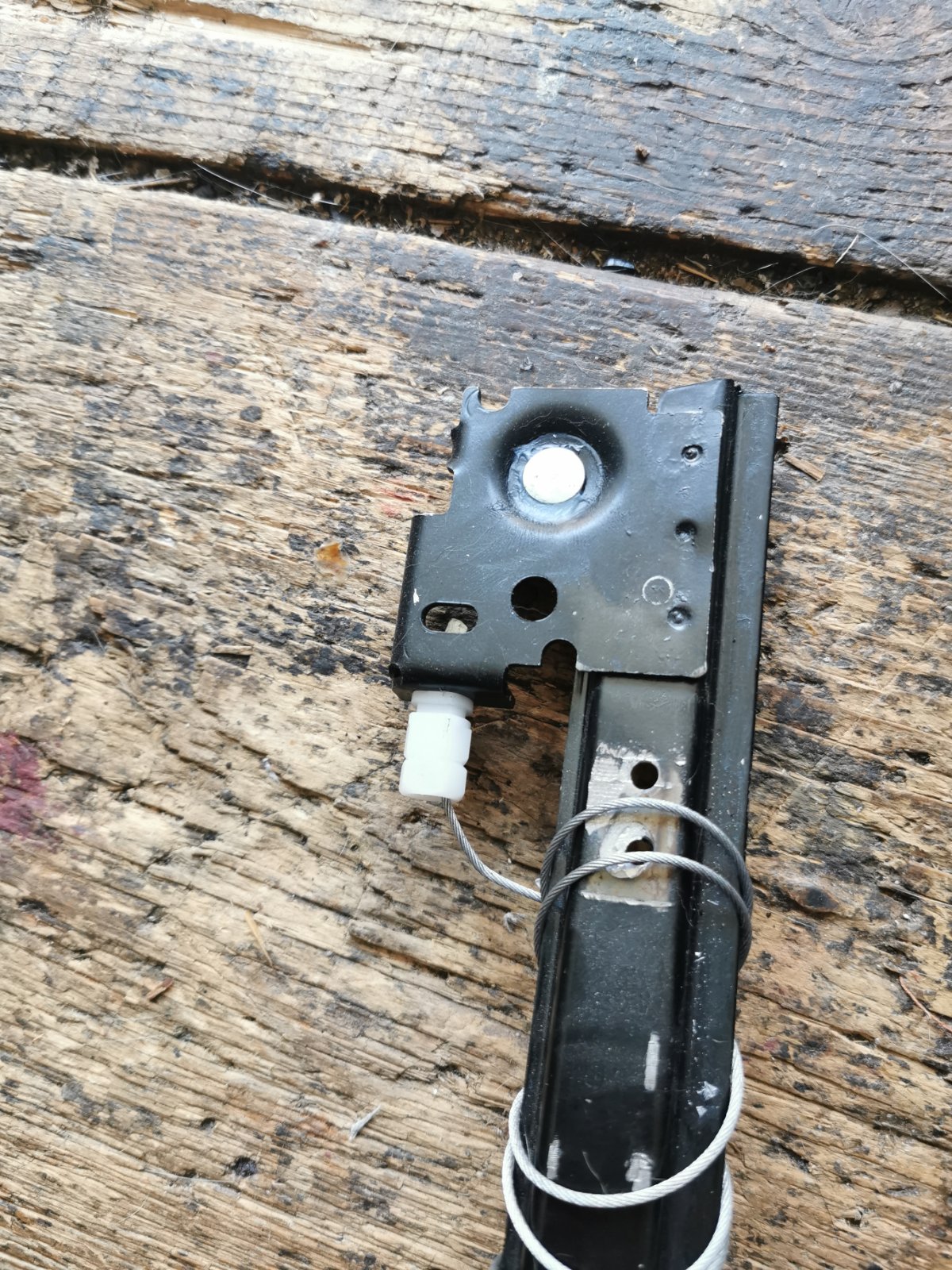

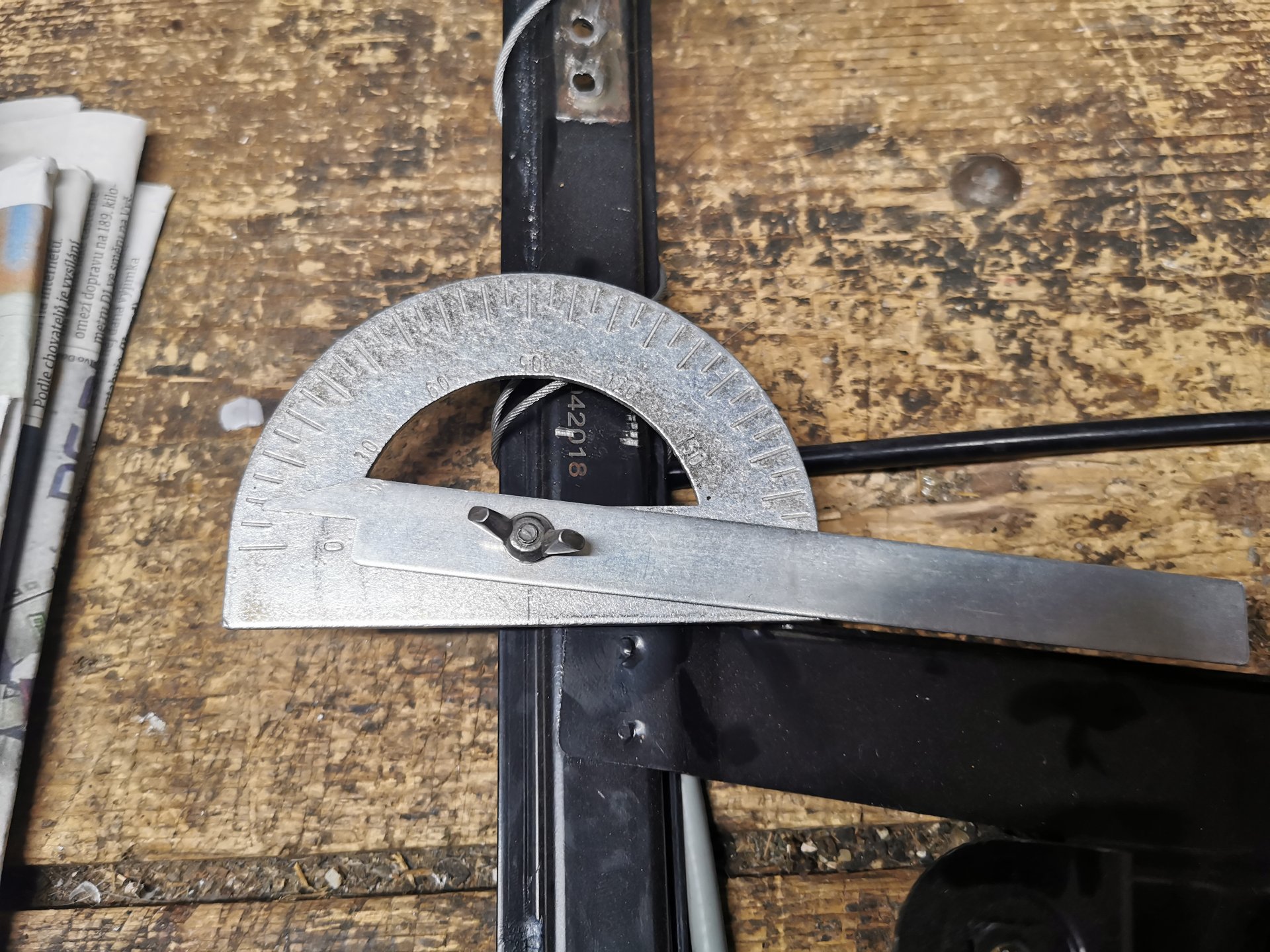

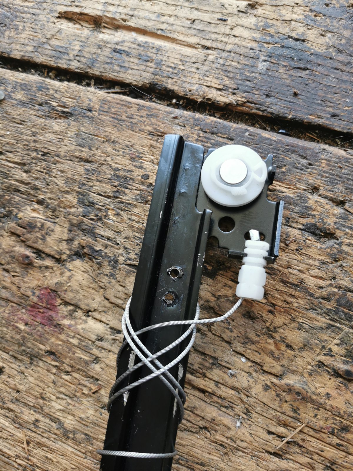

borlan Odesláno Červen 5, 2021 Sdílet Odesláno Červen 5, 2021 (upraveno) Zdar, zdemontoval jsem zadní stahovačku. Ke svislé kolejnici je přibodován plech-držák kladky a mám ho ohnutý vůči rovině té kolejnice. Má to tak být, nebo to mám srovnat do roviny? Nechce s mi rozebírat druhé dveře abych porovnal. A do krámu taky hned nepůjdu. Dík. Upraveno Červen 5, 2021 uživatelem borlan 0 Citovat Odkaz ke komentáři

borlan Odesláno Červen 5, 2021 Autor Sdílet Odesláno Červen 5, 2021 (upraveno) Konny - nerozumíme si - jde o plech co je na něm plastová kladka úplně nahoře, přes ní jde lanko. A ten plech je ted ohnutý proti rovině ke které je na svislé kolejnici přibodován. Dělalo to občas rány a teď to zachrastilo a po demontáži rozpadlý jezdec. A ten ohyb plechu jestli tam má být aby to dobře navádělo lanko, nebo je to havárie a důsledkem toho to odnesl jezdec? Abych ten problém když tak odstranil a nerozsekal hned nový jezdec. Patrik77 - jestli myslíš ten správný plech jak píšu Konnymu, tak to info co potřebuju. Konny mi to asi taky ještě potvrdí když má k dispozici dobrou stahovačku. Upraveno Červen 6, 2021 uživatelem borlan 0 Citovat Odkaz ke komentáři

borlan Odesláno Červen 5, 2021 Autor Sdílet Odesláno Červen 5, 2021 (upraveno) Jezdce neřeš. Jen koukni jestli plech u toho horního plastového kolečka je přibodovaný rovný nebo přibodovaný a převis s kolečkem ohnutý. Když koukneš na tu stahovačku shora. Když tak to ještě zítra zkusím líp nafotit. Zatím dík. Upraveno Červen 5, 2021 uživatelem borlan 0 Citovat Odkaz ke komentáři
Patrik77 Odesláno Červen 5, 2021 Sdílet Odesláno Červen 5, 2021 Jo takhle to má být ohnutý 0 Citovat Odkaz ke komentáři
Konny Odesláno Červen 5, 2021 Sdílet Odesláno Červen 5, 2021 Jestli chapu dobre, tak ti jde o ty uchyty na srouby, ze? Ty maji byt trochu ohnuty k telu stahovacky 0 Citovat Odkaz ke komentáři

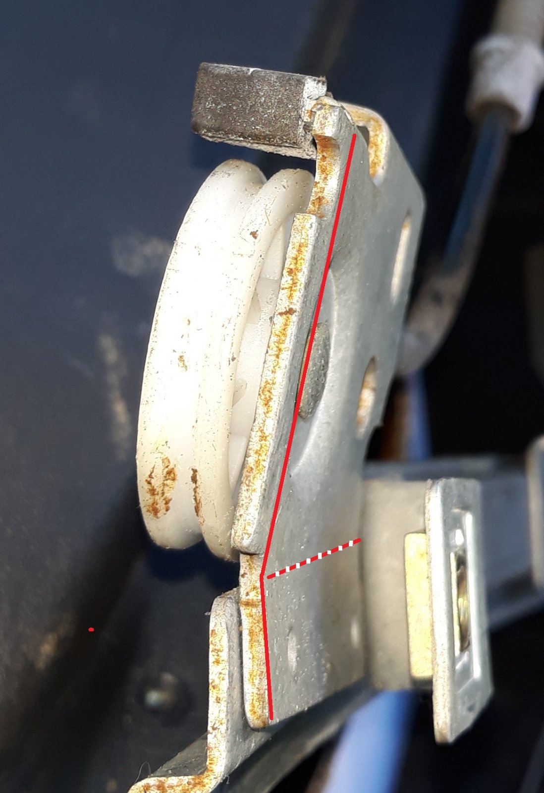

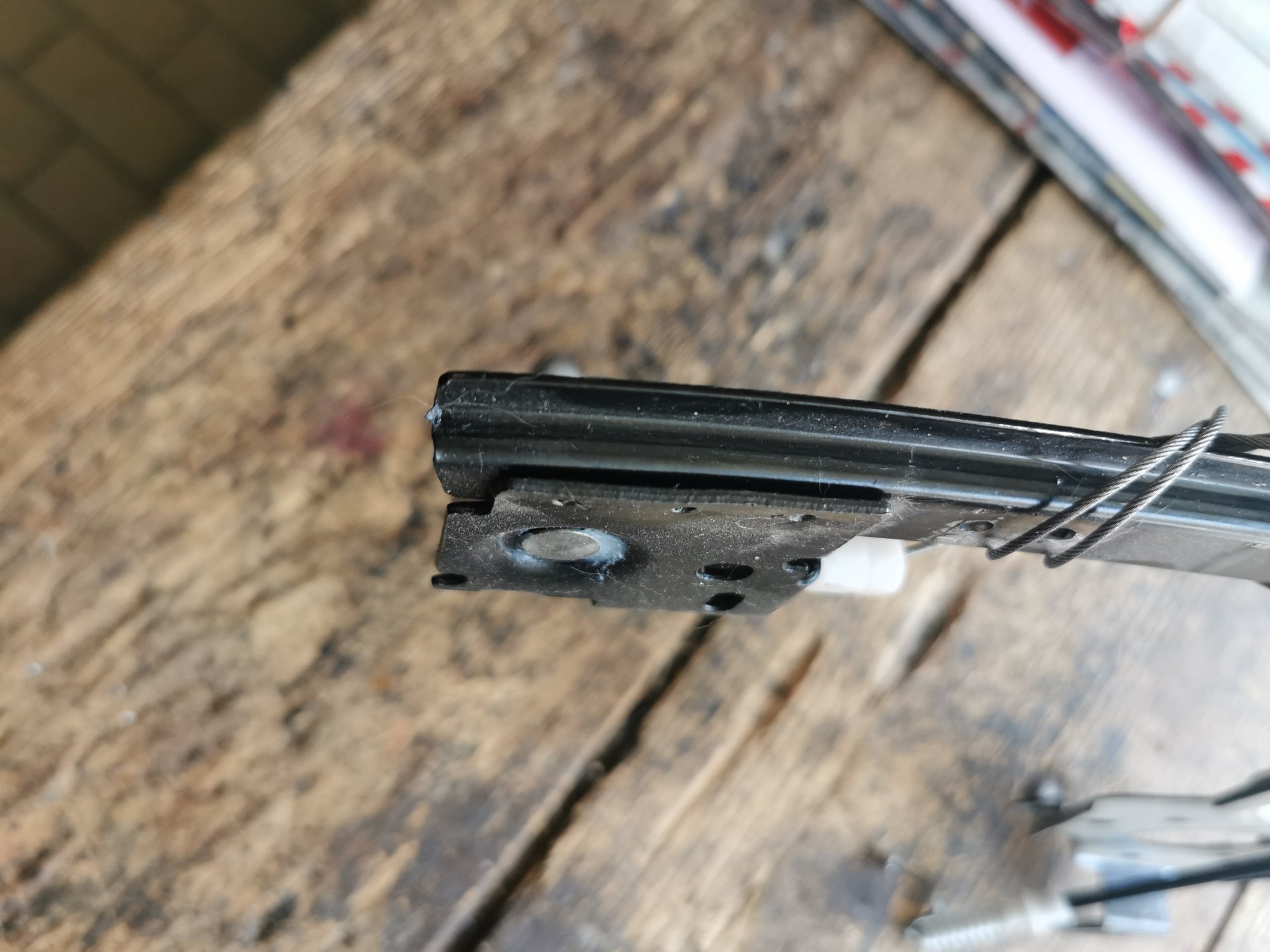

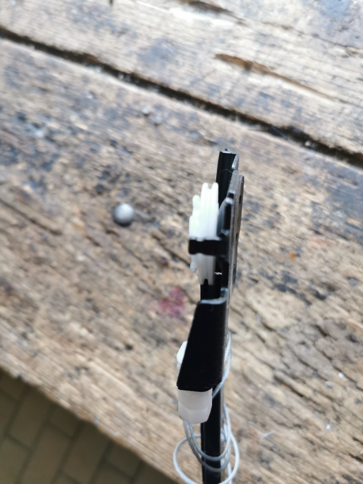

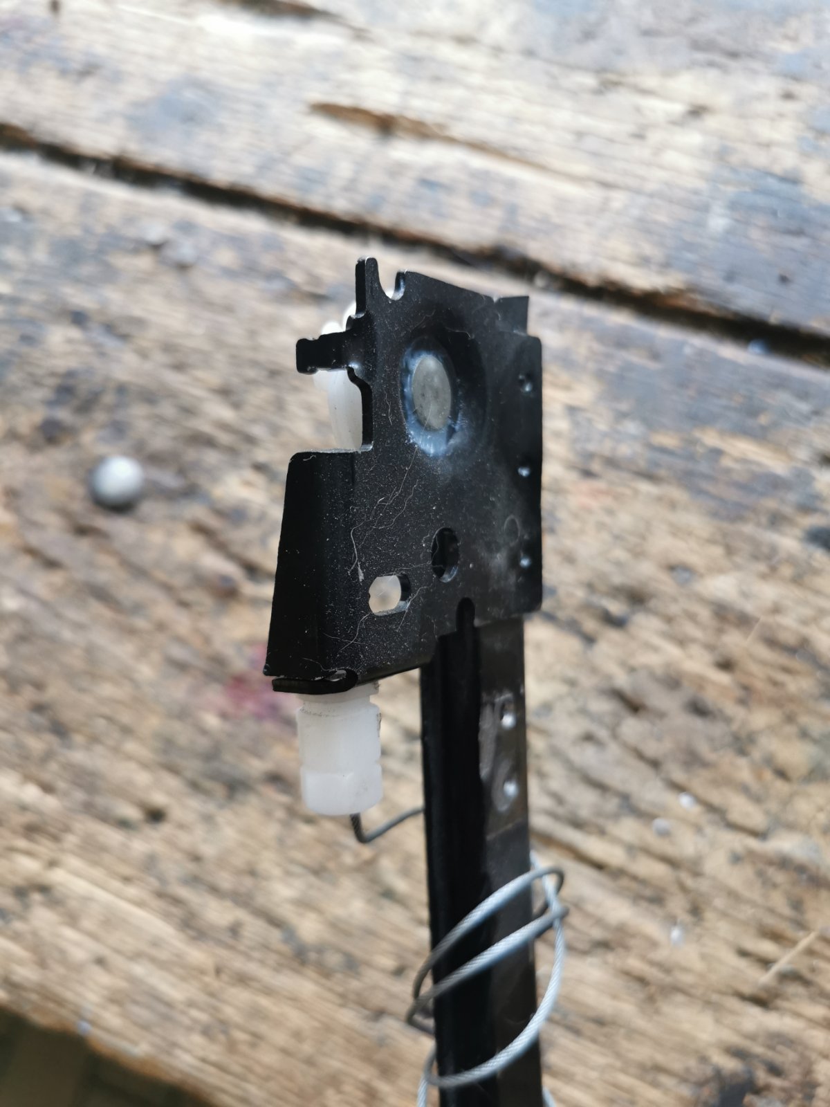

borlan Odesláno Červen 6, 2021 Autor Sdílet Odesláno Červen 6, 2021 Tak jsem to líp nafotil a mělo by být jasné o co mi jde. Prosím Patrika77 potvrdit, že psal o tomhle ohybu. A Konnyho taky (červěně jsem vyznačil zlom): Jestli se potvrdí správný stav, tak jen počkám na poštu s jezdcema, vyměním a gut... Jen taková perlička - ráno při focení jsem zjistil, že nezamyká do safe módu...hned jsem si spojil s tou stahovačkou a fakt - já si nějak myslel, že zamykání je nezávislé od stahovačky...bohužel - dveře jsou ze zamykání vyřazené (musí se ručně kolíkem) a jako celek pak nejde ani safe mód. Takže paráda - Octa přes noc před barákem odemčený zadní dveře...no prošlo to... Jinak dík chlapi za trpělivost a ochotu... 🙂 0 Citovat Odkaz ke komentáři
Konny Odesláno Červen 6, 2021 Sdílet Odesláno Červen 6, 2021 Ted uz vim teda co myslis. Mrknu na to a dam ti vedet. Jinak motorky stahovacek jsou vlastne mozky dveri. Jak stahovacku vypojis, tak vlastne odpojis cely dvere. 0 Citovat Odkaz ke komentáři

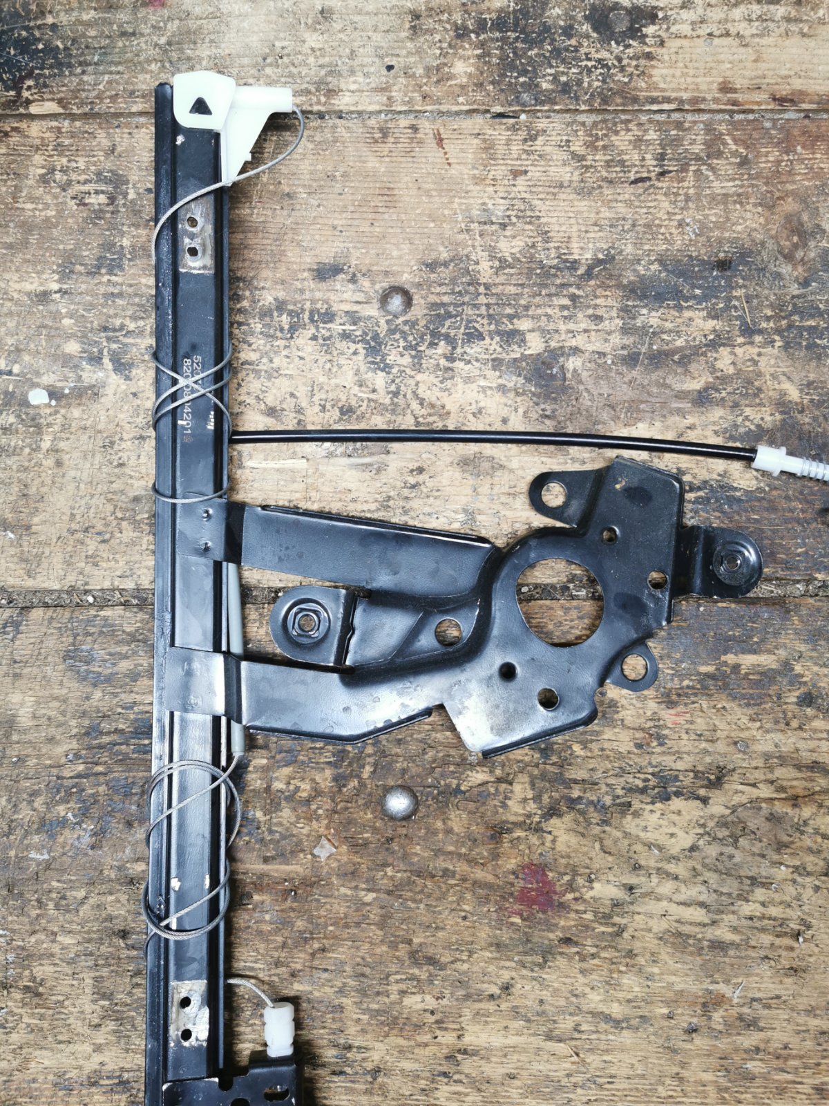

Konny Odesláno Červen 6, 2021 Sdílet Odesláno Červen 6, 2021 Tady mas nejaky fotky. Je to dpufam to, co jsi chtel zjistit 😃 Stahovacka je sice cina, ale to by nemelo vadit 0 Citovat Odkaz ke komentáři
Patrik77 Odesláno Červen 6, 2021 Sdílet Odesláno Červen 6, 2021 Ležej mi tu origo, ano je to takhle ohnutý 0 Citovat Odkaz ke komentáři
borlan Odesláno Červen 6, 2021 Autor Sdílet Odesláno Červen 6, 2021 Patrik77 - dík za potvrzení. Konny - na té Číně to není tak vidět, ale Patrik77 je poměrně přesvědčivej, tak to beru za ok... Tak dík a pěknej zbytek neděle. 👍 0 Citovat Odkaz ke komentáři
Konny Odesláno Červen 6, 2021 Sdílet Odesláno Červen 6, 2021 Cina to ma rovne, tak to ma asi kazdej vyrobce jinak 0 Citovat Odkaz ke komentáři
