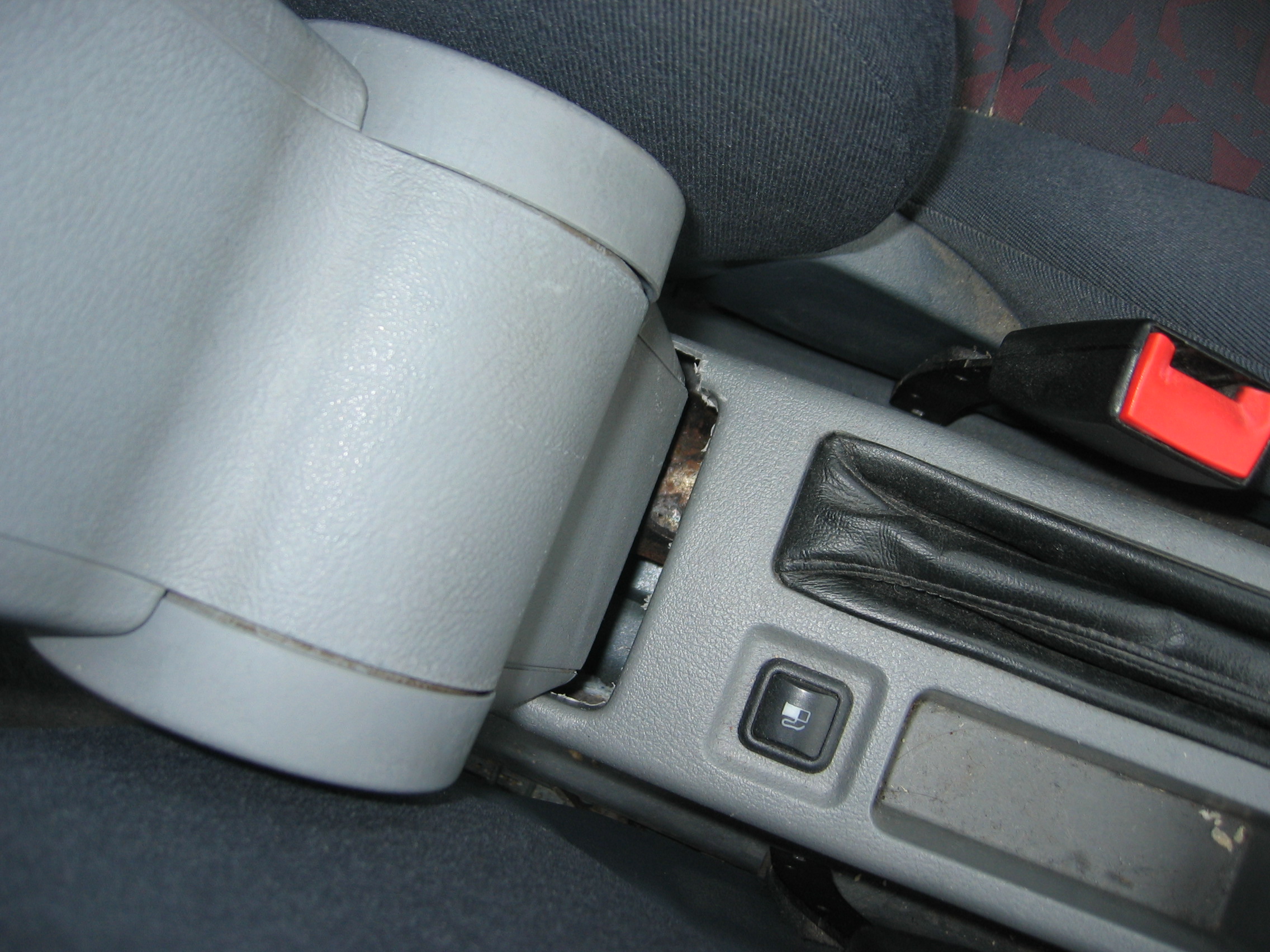

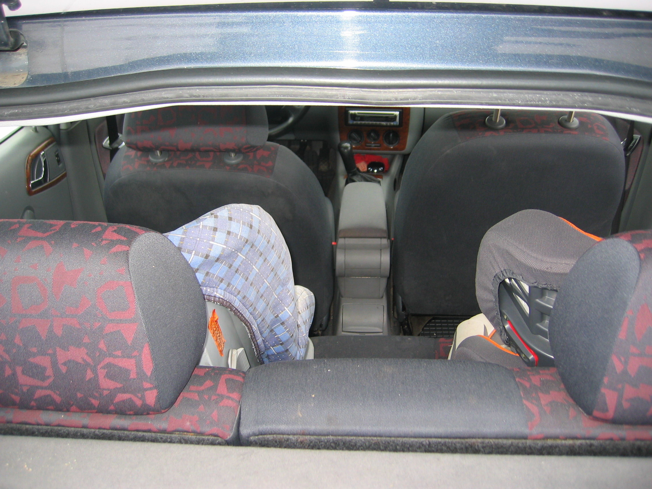

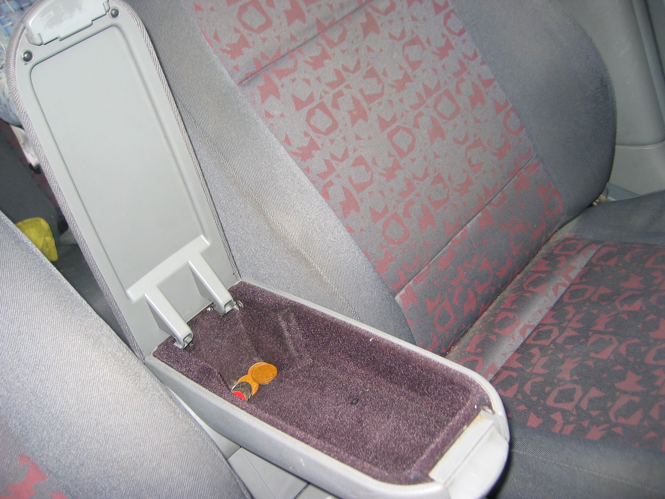

Jo dík, barva pěkná je, ale žádný úpravy se nechystám, su sociálka :huh: Jediný, co jsem upravil, tak jsem si namontoval loketku.
Jo dík, barva pěkná je, ale žádný úpravy se nechystám, su sociálka :) Jediný, co jsem upravil, tak jsem si namontoval loketku.
Jé ty sis namontoval loketku a máš starý introš? super dej sem prosímtě fotky jakou tam máš loketku a jak to tam máš ve vnitř připevněné a celkově udělané ... chcu ju taky dávat ale nějak nevím jakou a jak aby to vypadalo pěkně, sem chtěl k vůli loketce předělávat celý středák a dát tam ten novší aby tam šla loketka ...
Musím udělat fotky, dával jsem ji tam na podzim, chtěl jsem to fotit, ale nějak jsem se na to vyprdl. Mám tam origoš, stačí vyříznout středový plast. Vypadá to dobře a o praktičnosti ani nemluvím. Tady je postup montáže někoho jinýho http://forum.skodahome.cz/index.php?showto...t=0&start=0

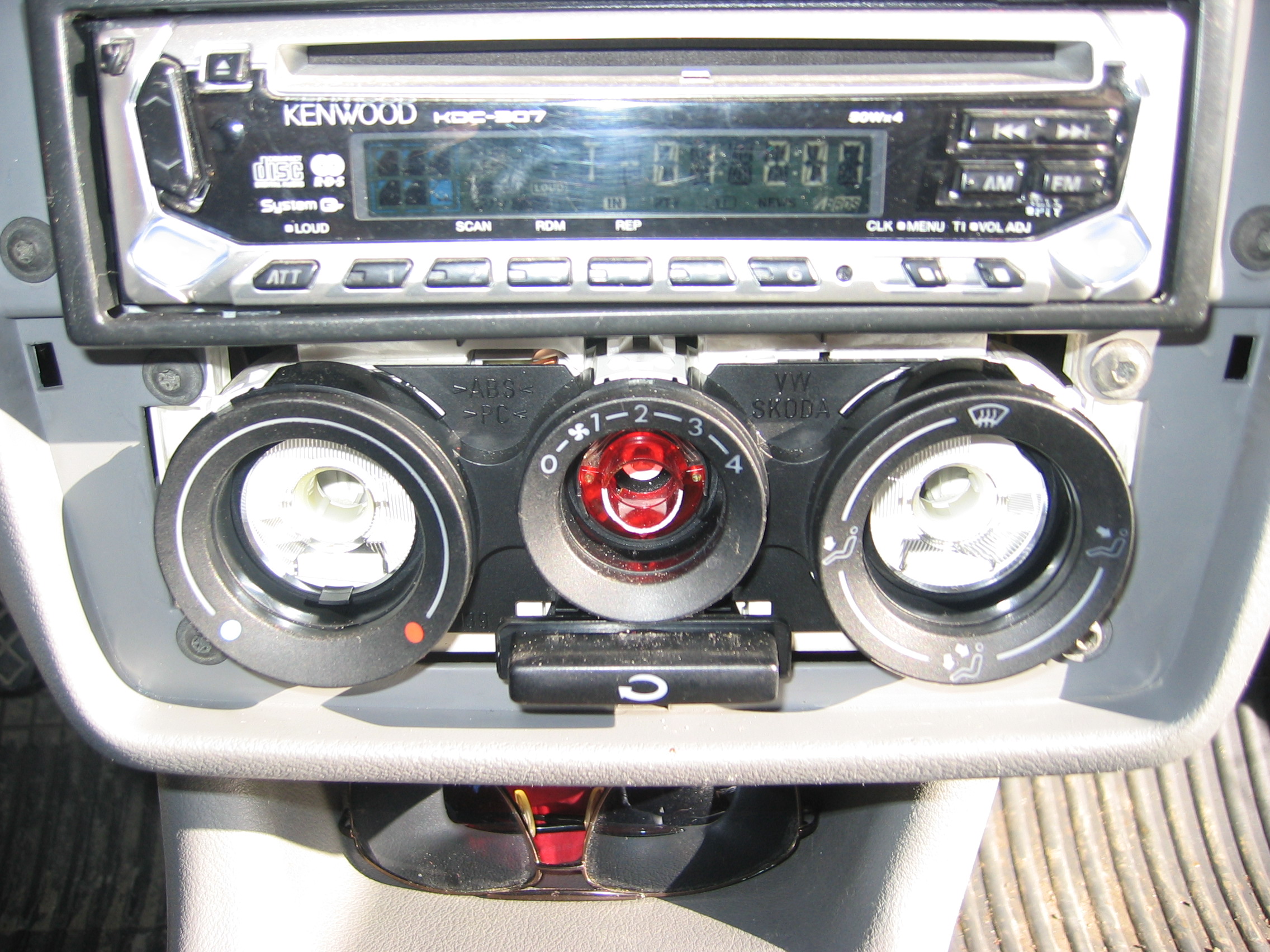

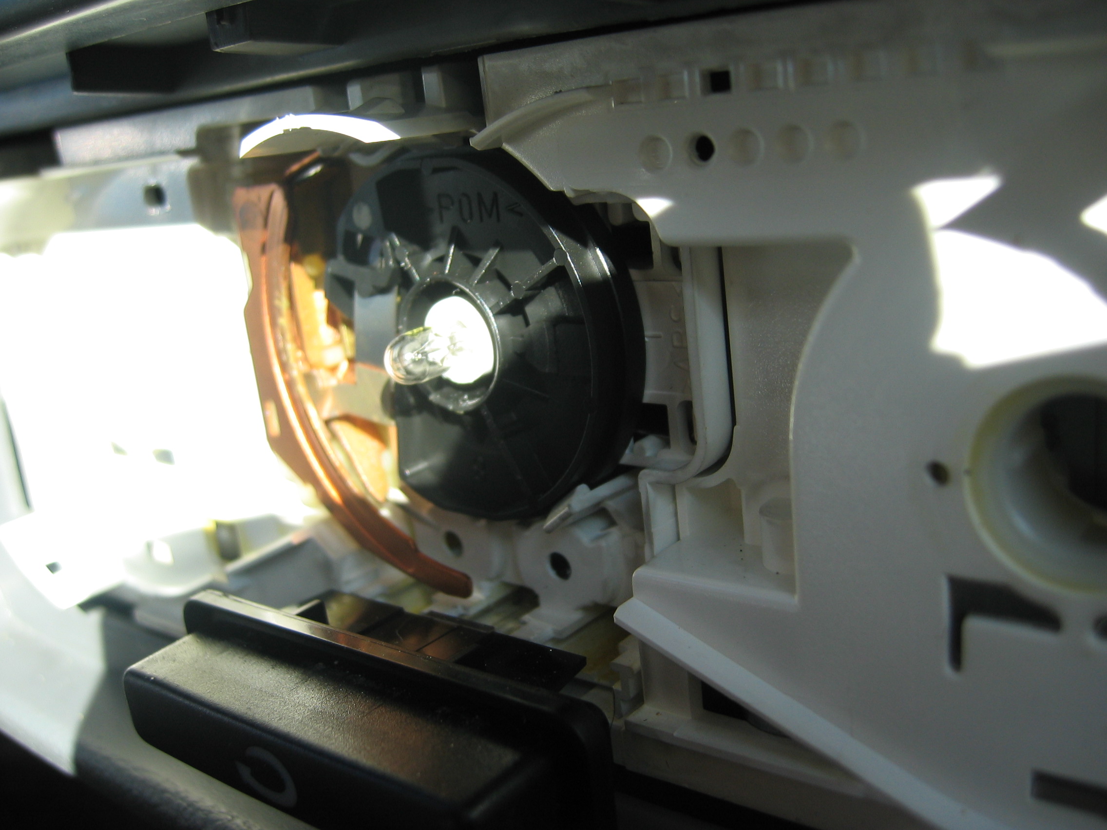

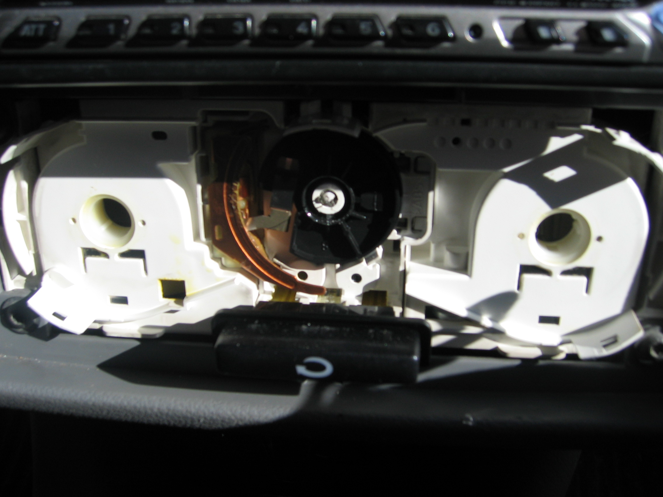

Tak jsem dneska měnil žárovičku ovladače ventilátoru topení, která osvětluje celý panel topení. Nejdříve se ovladač dá do polohy č. 2 a vytáhne se, pak jsem se pokoušel žárovičku pinzetou vytáhnout, ale praskla mi. Musel jsem oddělat kryt ovladače a pak jsem ji vytáhl. Je tedy lepší oddělat celý kryt, pokud nemáte nějaké úzké kombinačky, jinak se k žárovce nedostanete. Pak už ji šlo vyměnit lehce, stála 12,- ve škodovce.
