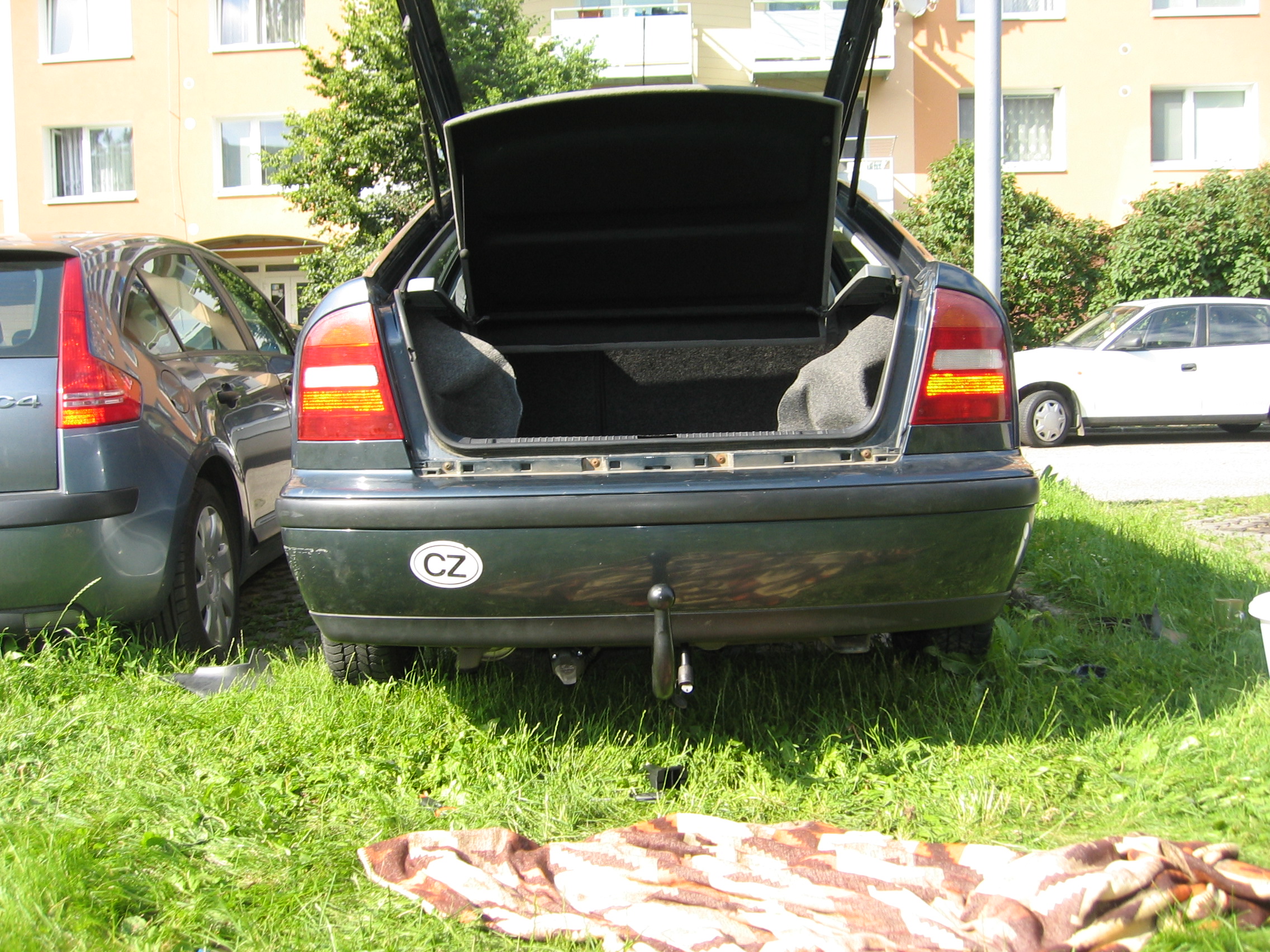

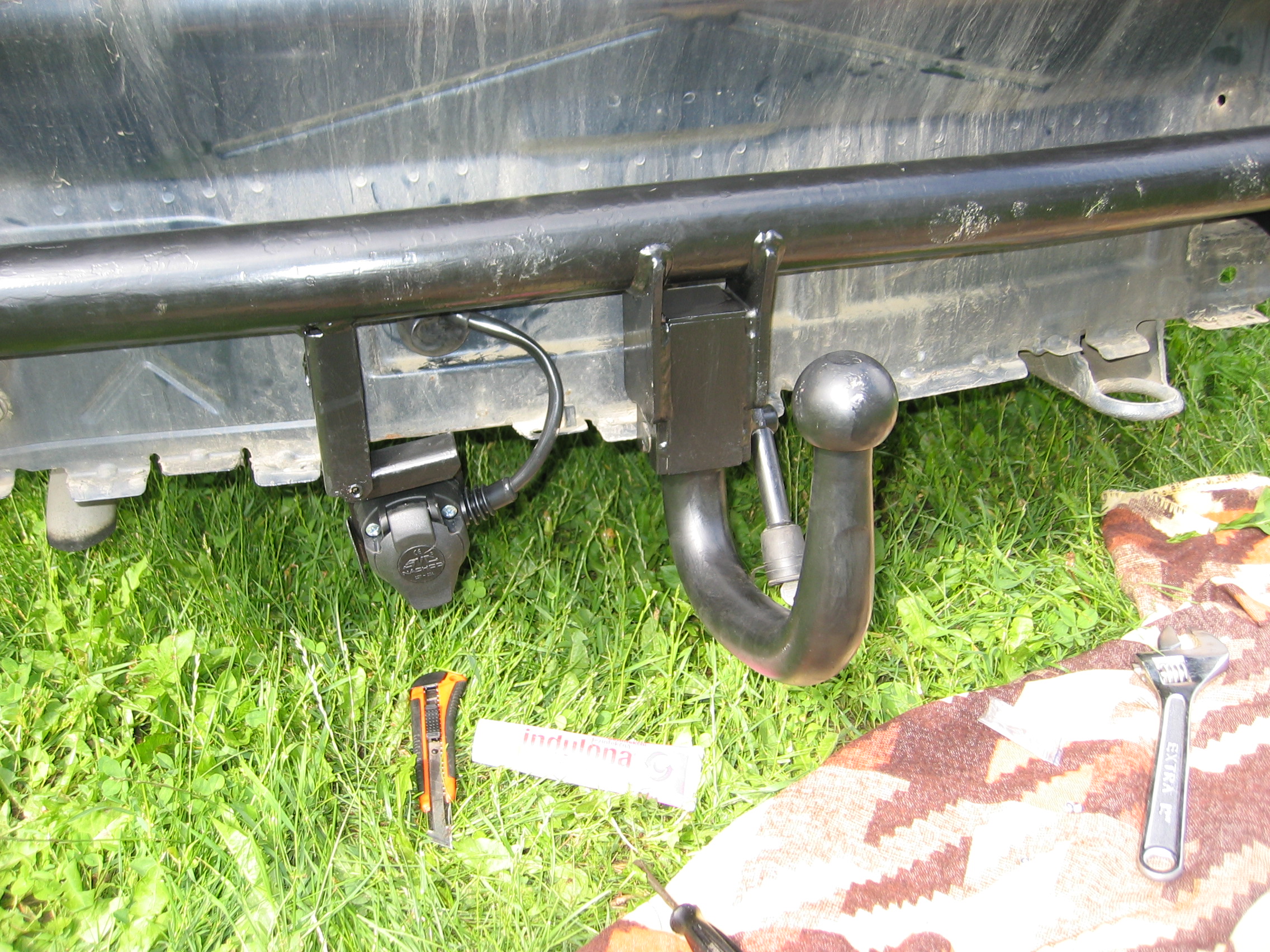

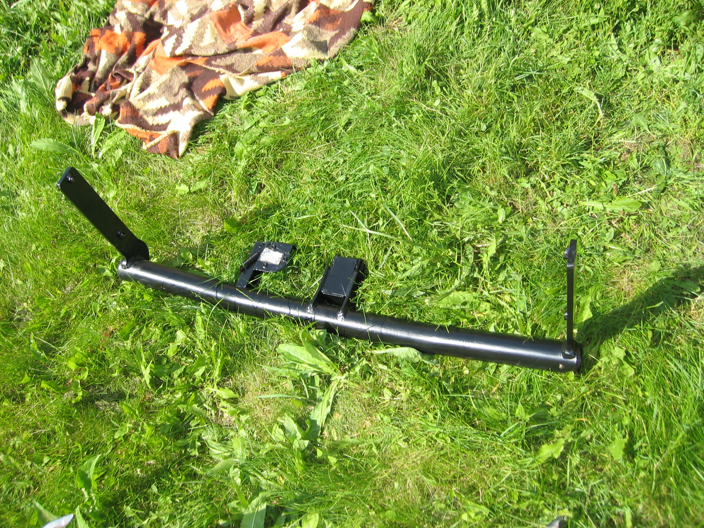

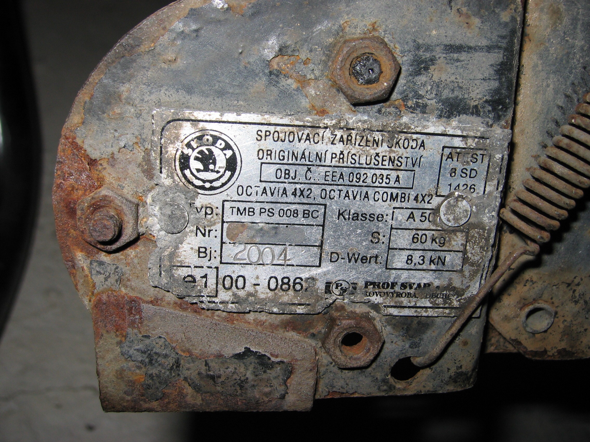

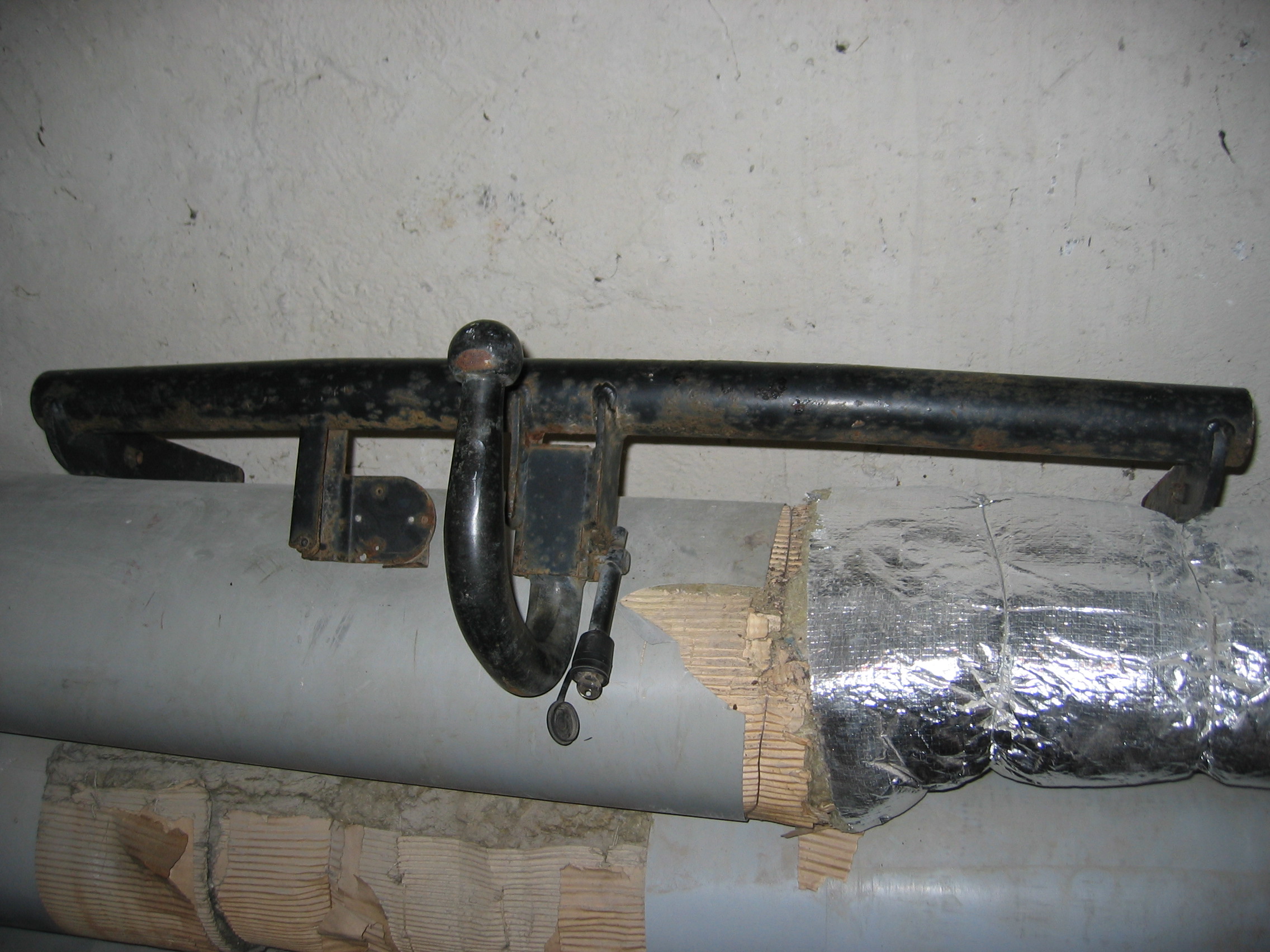

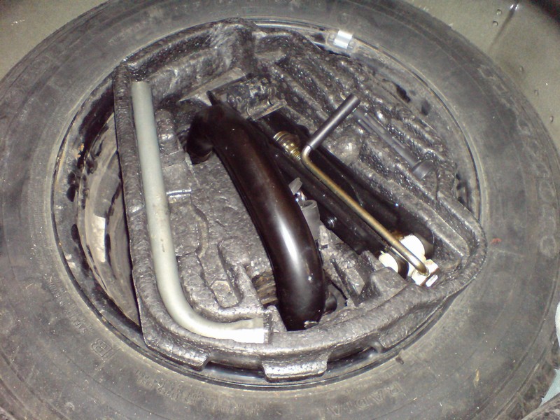

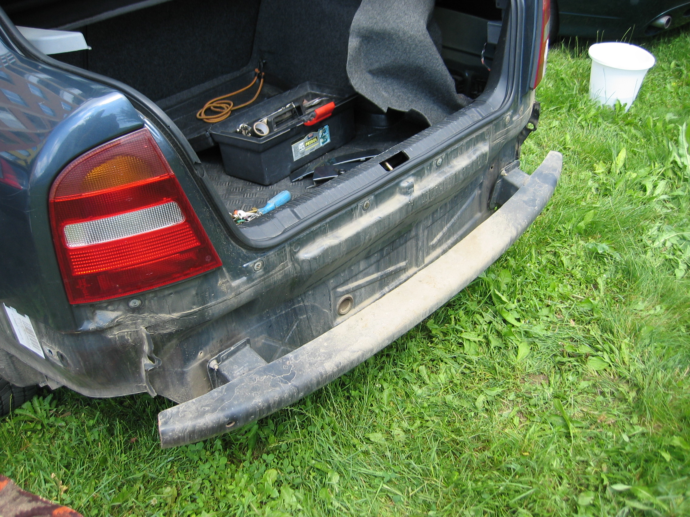

Tak dneska jsem namontoval to tažné zařízení, které jsem našel na smeťáku. Obrousil jsem ho a natřel, a přikoupil jsem elektroinstalaci už se svorkama. Je to origoš od Profsvaru. Napsal jsem do Profsvaru a poslali mi typový list. Po neděli valím na STK na schválení. Montáž probíhal v pohodě, dělal jsem to sice skoro 4 hod. opět na mém oblíbeném parkovišti, moc mi nešly povolit zarezlé hvězdicové šrouby. Vlastně narazil jsem na problém, že hák nejde dát k rezervě do té polystyrénové přihrádky, nějak to tam nepasuje, je to asi jiné. Dávám pár foteček.

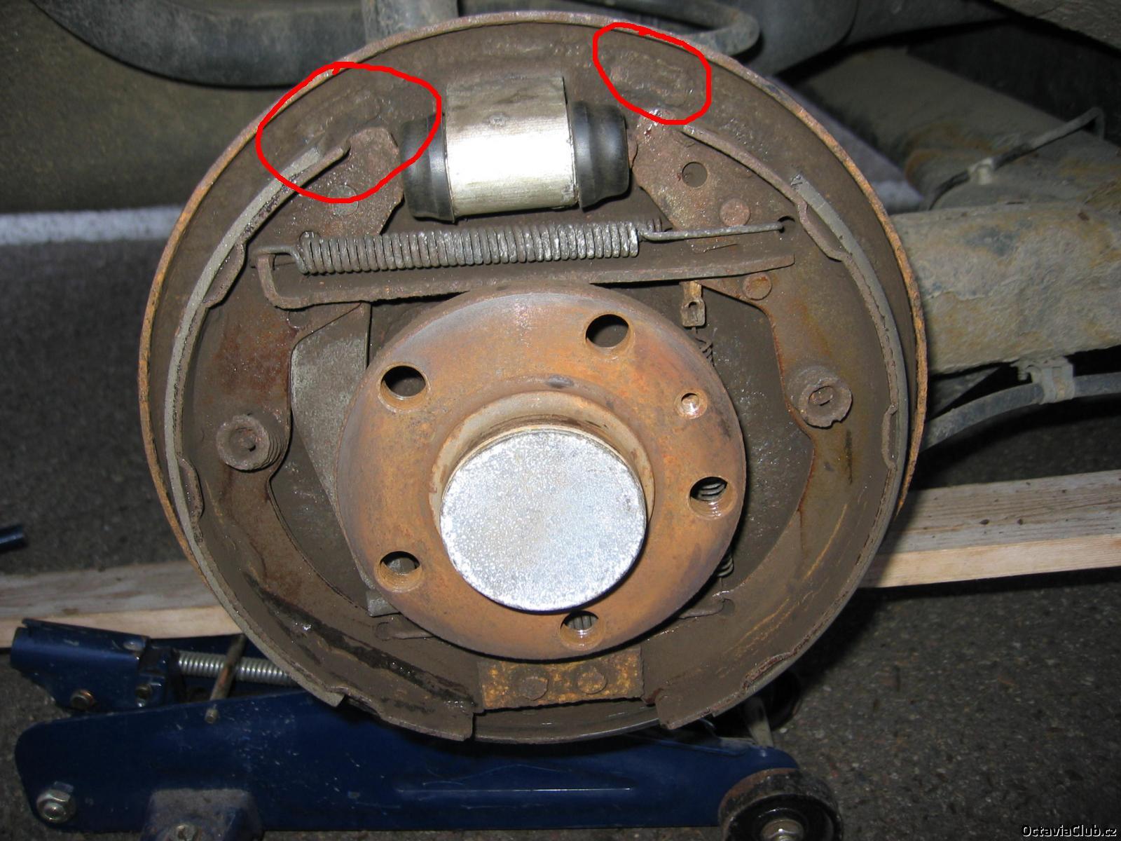

Dnes jsem rozdělal zadní pravé kolo, protože pravidelně drhlo. Co mě čekalo po oddělání bubnu, mi vyrazilo dech. Totálně zaprasený od rezu a prachu. Tak jsem to vyčistil, když s kolem otáčím na prázno na zvedáku, tak v jednom bodě lehce drhne, ale když jedu, tak už nic neslyším. V jednom bodě se lehce zavlní, tzn. že je křivý buben nebo náboj?
aha, já už tam nic nemám :lool: Vše zrezivělo. :lool: Zítra se musím ještě podívat, jestli tu házivost má buben nebo náboj. Co jinak s tím, může se něco stát s nábojem, že by se nějak vyklechtal? Četl jsem v chytré knížce, že házivost může mít max 0,3mm., ale já mám rozhodně víc.
