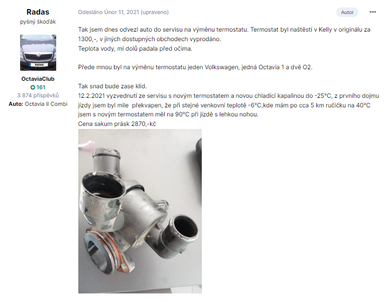

Kdo říká, že má po pár minutách jízdy na budíku 90°C, tak buď neví, co znamená pár minut, nebo kecá o teplotě. Já jedu ráno do práce ca 10km a v zimě se mi ručička při 90% jízd ani nehne ( mám tedy TDI 110kw), abych měl v zimě 90°C, musím jet minimálně 20km a nesmí to být z kopce a nesmím to "jen lechtat". Není to vada, je to třetí auto, takže vlastnost dieselu.
Po té poslední jízdě, pokud tam nebylo moc klesání už by se to ohřát mělo. Ale je to jednoduché. Ujet třeba 5-10km a hadice k chladiči musí být pořád studená. V podstatě pokud budík ukazuje, že 70°C, pořád by měla být hadice studená. Pokud není, pak  je buď špatný termostat, nebo čidlo teploty a je nutno neměřit reálné teploty motoru.

ahoj, výmena termostatu ale DSG, mal som ten istý problém, sučiastka za 20 eur a ľahka výmena, kukni schému...
