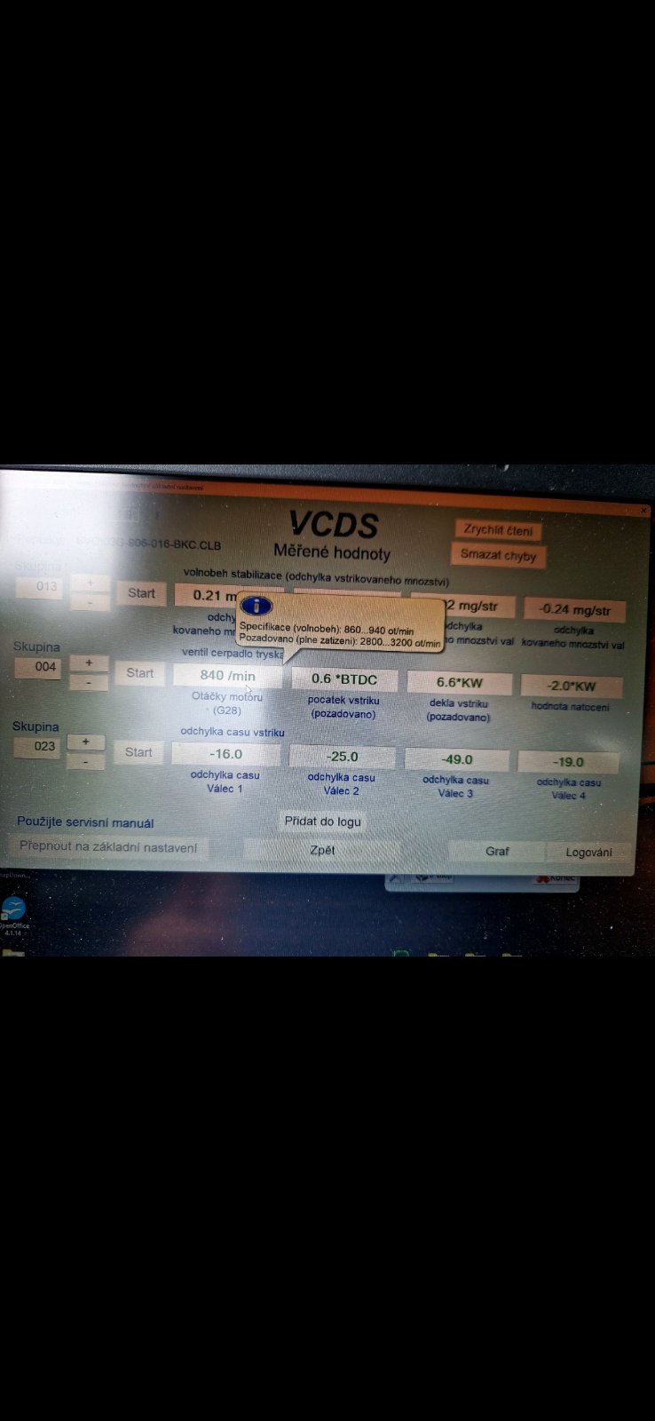

Mám nějaké fotky z vagu, z měřených hodnot. Byl bych moc rád kdyby mi někdo dokázal posoudit, jestli to jsou už gumičky nebo ne.. dnes jsem jel do Prahy, tam to dvě hodiny stalo, chytlo to v pohodě ale zamnou úplně bílý kouř a smrděl, hulilo to na volnoběh a když jsem se rozjel, tak to strašně hulilo. Pak se to zahralo a bylo to dobrý.
Podľa kódu je to motor Pumpe-düse. Chápem, že po len vyše mesiaci vlastnenia ešte človek nemusí vedieť o všetkých vlastnostiach daného motora. Preto skúsme od začiatku po poriadku:
1. Po vložení kľúča do spínačky a otočení do polohy svietiacich kontroliek prebehne príprava na štart - podávacie čerpadlo z nádrže "šplechne" - dotlačí naftu cez filter do tandemového čerpadla (to sa roztočí až v momente otáčania vačkového hriadeľa, aby udržiavalo konštantný tlak pre vstrekovače v hlave valcov). K tomu výrazu šplechnúť som to preto vyjadril týmto slovom, lebo by to mal byť pučuteľný výrazný zvuk.        2. Pred štartom by mala byť zhasínacia klapka v otvorenej polohe, ak po vypnutí motora ostala zavretá = problém, motor nenaštartuje. Po vypnutí motora po asi dvoch sekundách sa jej znovu otvorenie prejavuje tiež takým charakteristickým zvukom.     3. Koľko má motor najazdených kilometrov? Naftu v oleji necítiť? Po kratších trasách by aj bolo na mierke oleja vidieť pribúdanie hladiny. Ak áno, potom to môžu byť tesniace O-krúžky. Ten, kto robil diagnostiku, sa ako vyjadril o hodnotách vstrekovačov? Na voľnobeh trochu rozdielne hodnoty - na treťom v. je najslabší. Ale v prevádzkových otáčkach sa snaží RJ dávky vstrekov vyrovnať veľmi dobre.    4. DTC diagnostika nevypísala?
