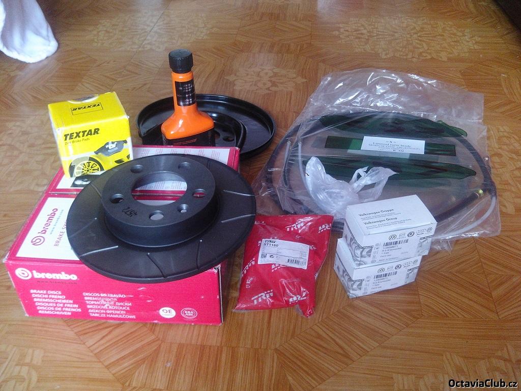

MiR Odesláno Červenec 4, 2013 Autor Sdílet Odesláno Červenec 4, 2013 Tak dnes prisel balik od Jeldy 0 Citovat Odkaz ke komentáři
Konny Odesláno Červenec 4, 2013 Sdílet Odesláno Červenec 4, 2013 Pěkně Mišo , starý štíty byly KO a co máš v tom červeném balíčku? V těch krabičkách jsou ty opravné sady? :) 0 Citovat Odkaz ke komentáři
MiR Odesláno Červenec 4, 2013 Autor Sdílet Odesláno Červenec 4, 2013 Jj Marto,v krabickach jsou nove prachovky a o krouzky na pistky a v tom sacku jsou vodici cepy plus gumove manzety na ty cepy a vazelina grafitova O vikendu vsechny ty tesneni vymenim natru jeste brzdove trubicky a po nedeli jestli bude mit kamos cas tak to prehodime uz se tesim :) 0 Citovat Odkaz ke komentáři
Konny Odesláno Červenec 4, 2013 Sdílet Odesláno Červenec 4, 2013 Tak to je paráda, takže celý brzdy budou vlastně nový . Jinak červenou barvu máš taky nachystanou? 0 Citovat Odkaz ke komentáři
MiR Odesláno Červenec 4, 2013 Autor Sdílet Odesláno Červenec 4, 2013 da se rict ze budou skoro cely novy a barvicku uz mam taky nachystanou 0 Citovat Odkaz ke komentáři
Konny Odesláno Červenec 4, 2013 Sdílet Odesláno Červenec 4, 2013 Tak to bude paráda, až to budeš mít nahozený na autě, tak se budu muset přijet podívat a trochu ti to závistí poslintat . Jen aby ti ten zadek nebrzdil líp než předek, aby jsi potom dopředu taky nemusel kupovat lepší kotouče a destičky :D 0 Citovat Odkaz ke komentáři
MiR Odesláno Červenec 4, 2013 Autor Sdílet Odesláno Červenec 4, 2013 Marto predek se bude delat jeste letos desticky jsou jeste ok ale kotouce uz nemaji ani 19mm takze na predek prijde to stejny co na zadek :) 0 Citovat Odkaz ke komentáři
Konny Odesláno Červenec 4, 2013 Sdílet Odesláno Červenec 4, 2013 Tak to jooo , ale destičky dopředu kup určitě taky nový, starý jsou zvyklý na starý kotouče a nějakou dobu by trvalo, než by si s novýma kotoučema sedly, to už je lepší, když by jsi i dopředu koupil ty Textary a máš jistotu, že budou všechny brzdy dobře brzdit ;) 0 Citovat Odkaz ke komentáři
