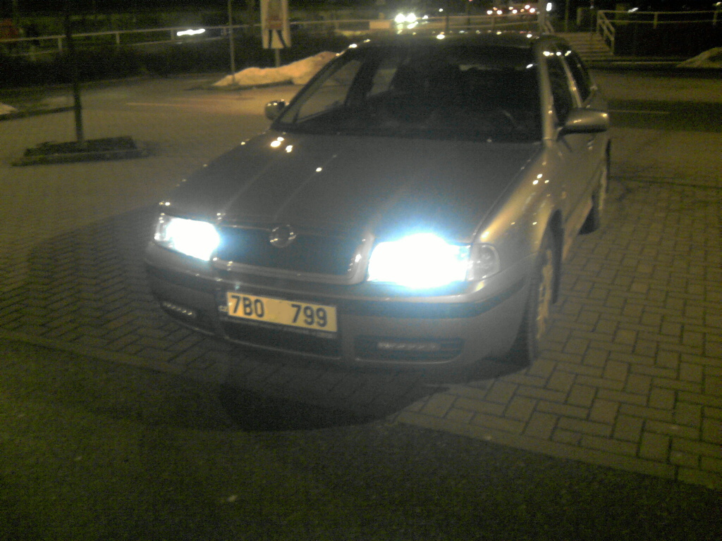

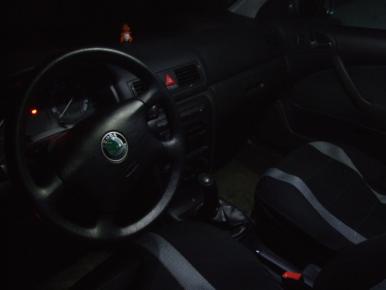

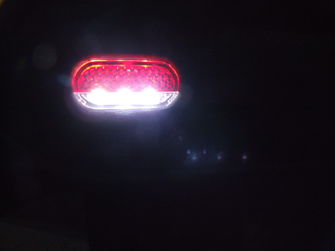

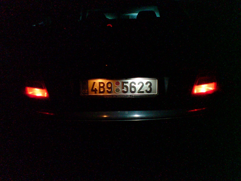

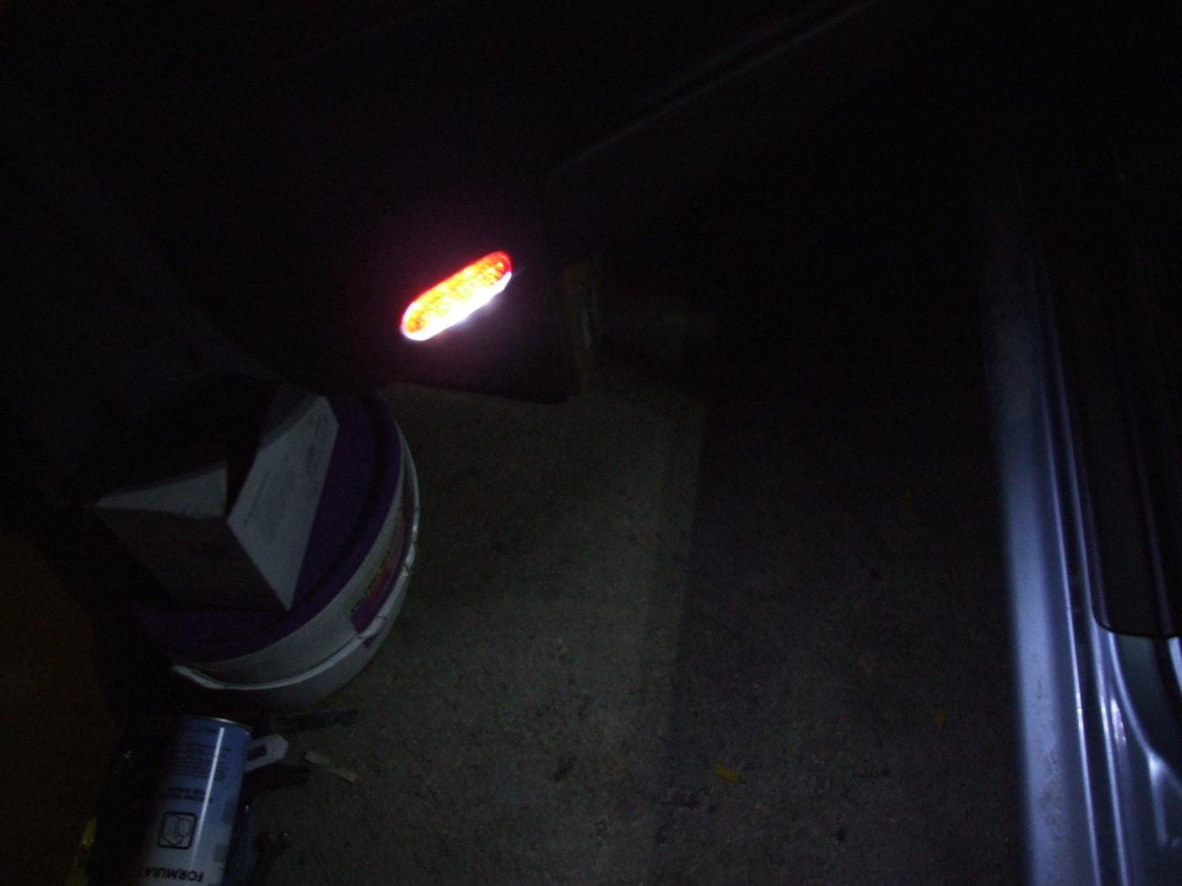

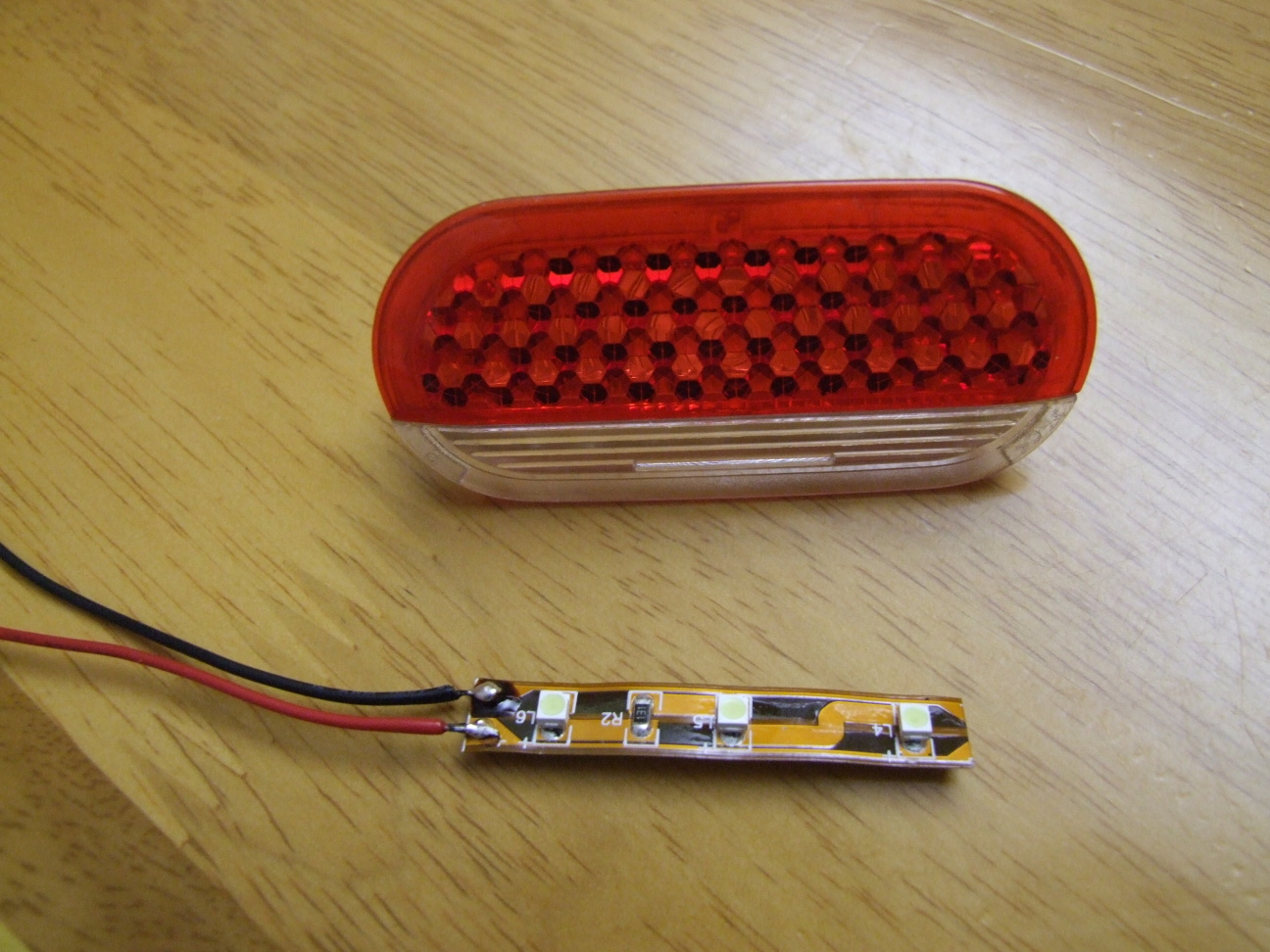

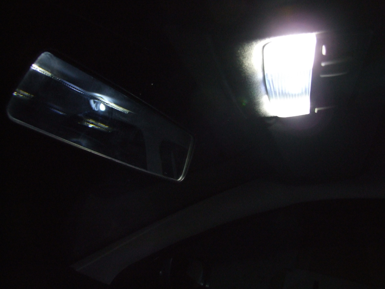

Zeke: pokud to bylo myšleno na mě, tak jsem všechny diody co mám v autě tzn. přední obrysovky, SPZ, stropní lampička a schránka u spolujezdce kupoval zde u superfattyho: http://forum.octaviaclub.cz/index.php?showtopic=136 . Konkrétně v SPZ a v předních světlech jsou diodový žárovky obr. č. 6 a ve stropní lampičce je žárovka obr. č. 11. Tyto žárovky se ale dají sehnat i v různých tuning obchodech, je jen na tobě od koho si je pořídíš... :)

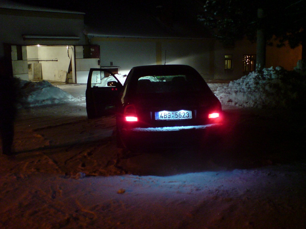

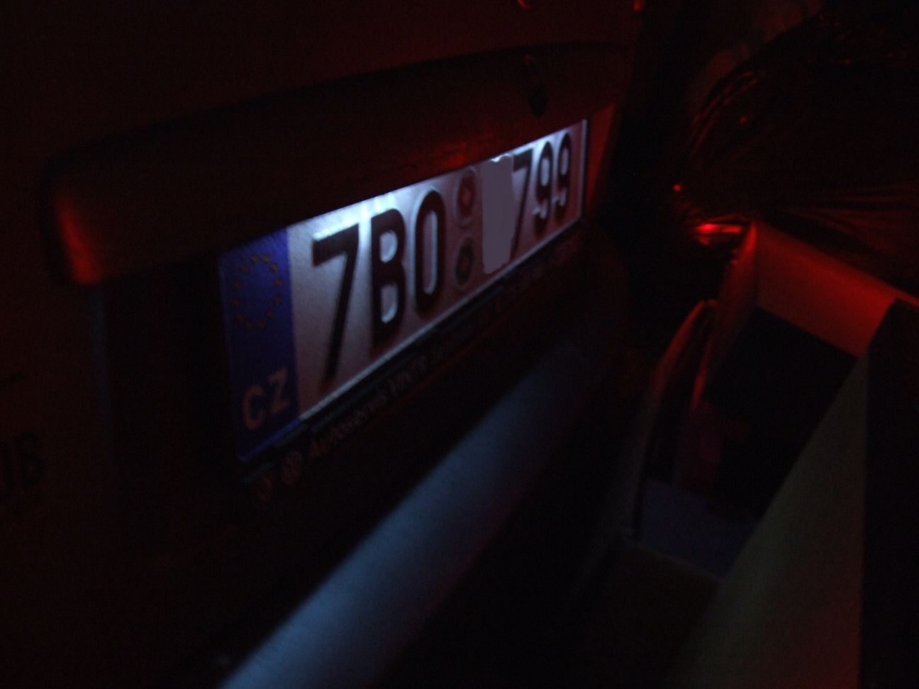

Ahoj Mišo, v tom interiéru to svítí bombasticky :angry: a tu SPZ jsi měl osvětlenou nebo jsi to teď ještě dodělal?
Ahoj Marto,mam tam prozatim jen obyc. bile diody za dvacku kus,ale co nejdriv objednam jeste ty parkovacky co tak pekne sviti a predelam to tyto co tam mam ted jsou dost slabe :palec:
