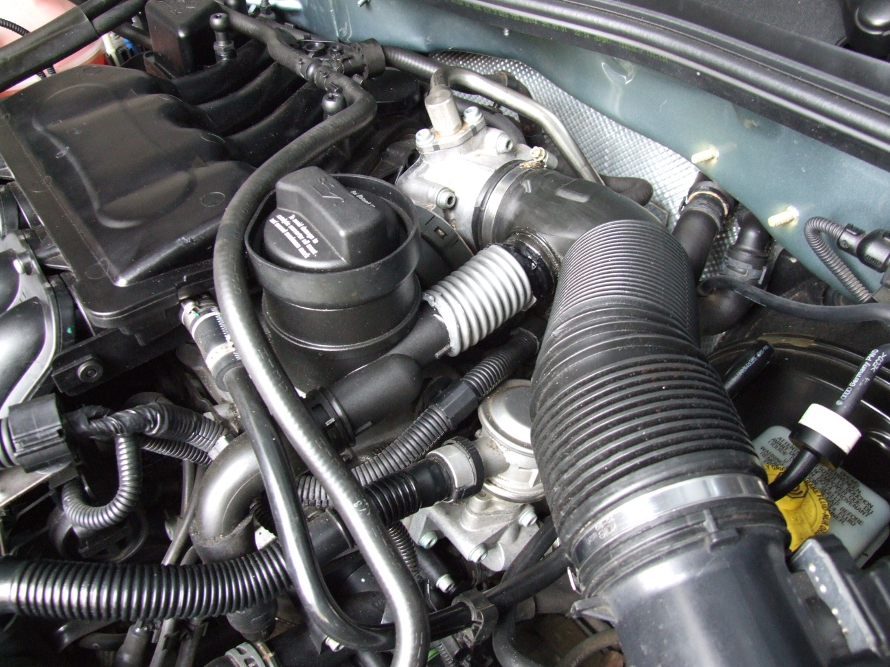

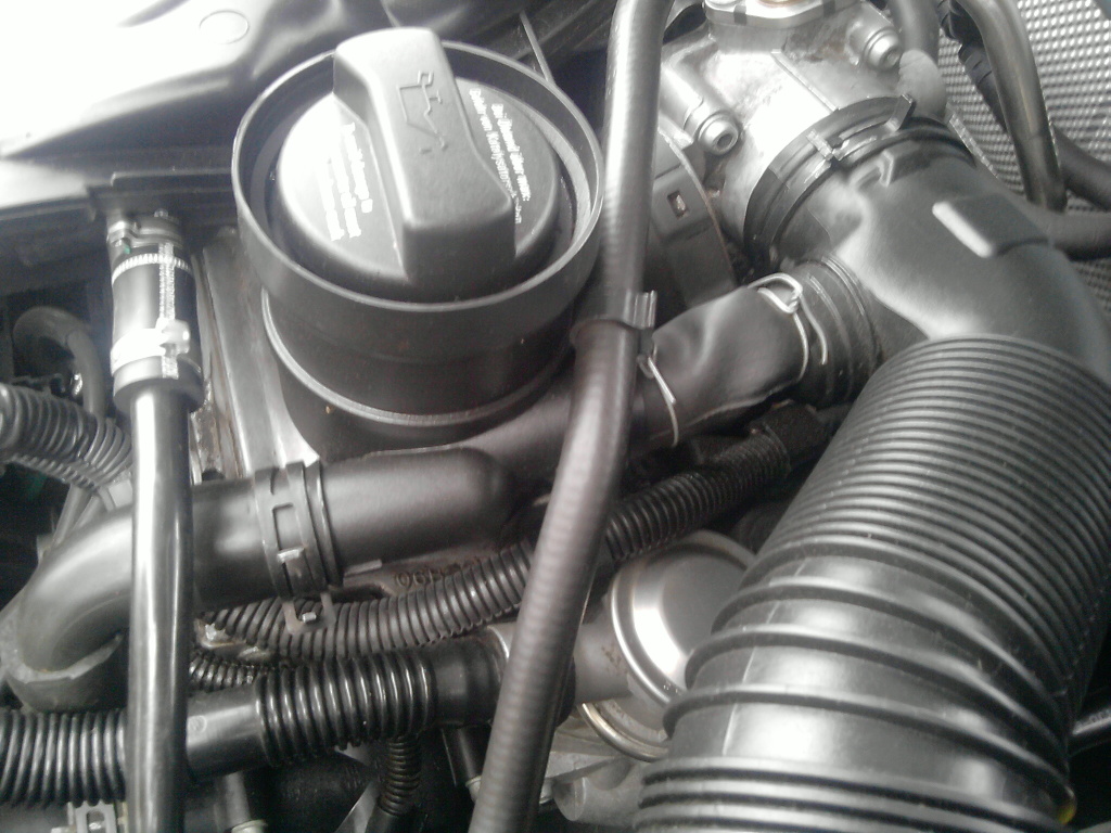

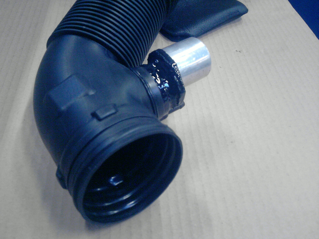

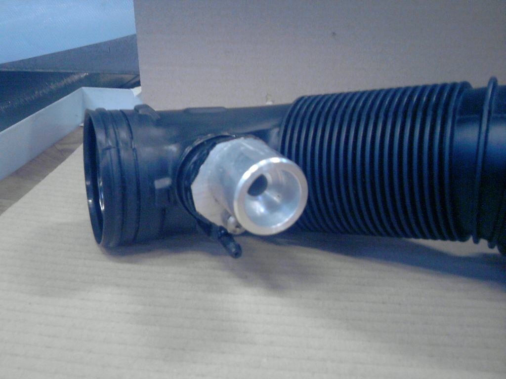

No dobre napad byl a dohromady jsem to dal za pomoci otce (bylo potreba udelat to hrdlo na soustruhu) a ted se uz chystam na zaslepeni EGR,ted jsem byl v garazi a po odsroubovani te priruby na skrtici klapce co tam na me vykouklo no hruza ;) ta dira byla tym maglajzem skoro cela ucpana takze zrovna tu klapku pak vycistim a hotovo. :D
Upraveno uživatelem MiR

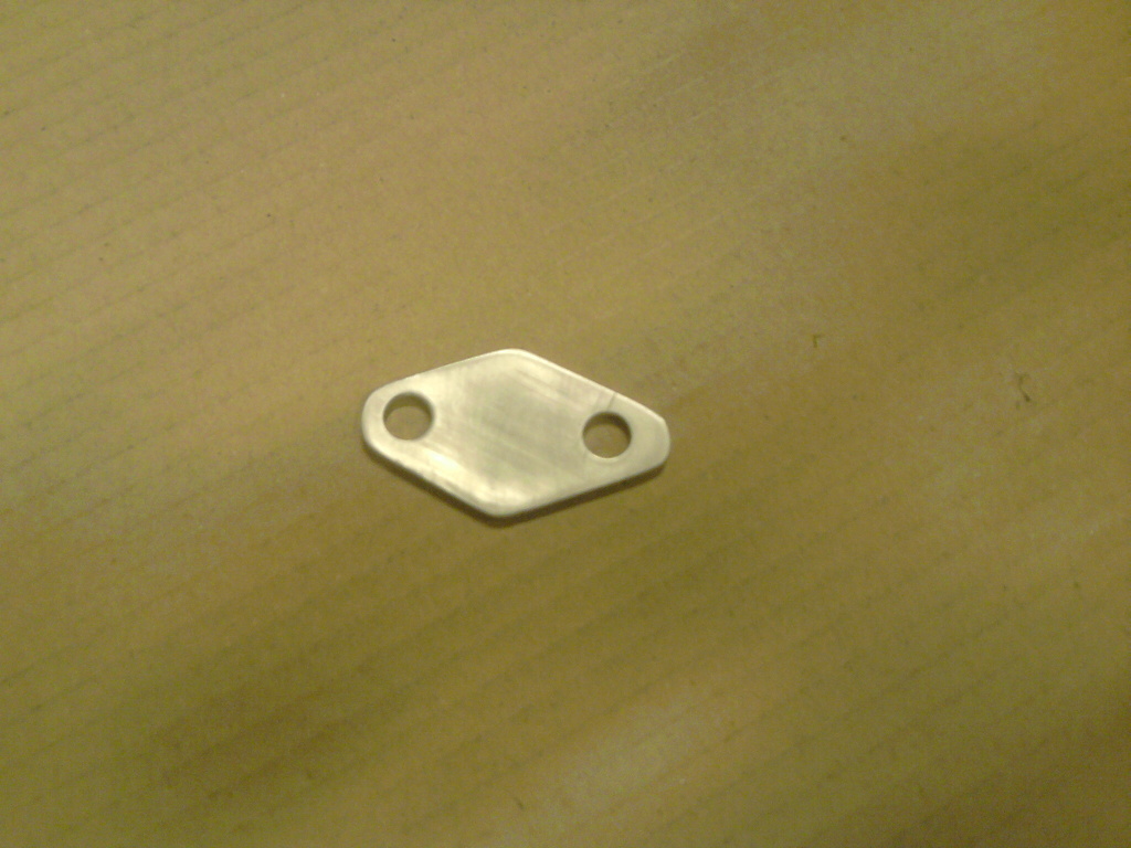

Ahoj Marto,klidne se domluvime dnes v praci si udelam jednu zaslepku tu vrchni ke skrtici klapce a ve ctvrtek dopoledne bych chtel odsroubovat tu klapku a podivat se zespodu jak to tam vypada zitra se k tomu nedostanu dopoledne potrebuji auto vse nafotim chci zatim jen zkusmo zaslepit jen ten vrch jestli bude nejakej ten rozdil a pak bych dodelal aj ten spodek.Tak jestli chces tak se klidne muzes stavit v ten ctvrtek tak po devate hod. ;) Jestli ti to vyhovuje.
Jo jo od toho tatínkové jsou :D jinak EGR mám zaslepen též a dle mne to je znát,je to živější,na druhou stranu zase pozoruji že se mi auto déle ohřívá.
Jj s tim zahrivanim je to asi pravda uz jsem to tady na forum nekde cetl. Jen jsem zvedavej jestli poznam to jak pises "zivejsi" a nebo odstranit neduh toho pocukavani. :P

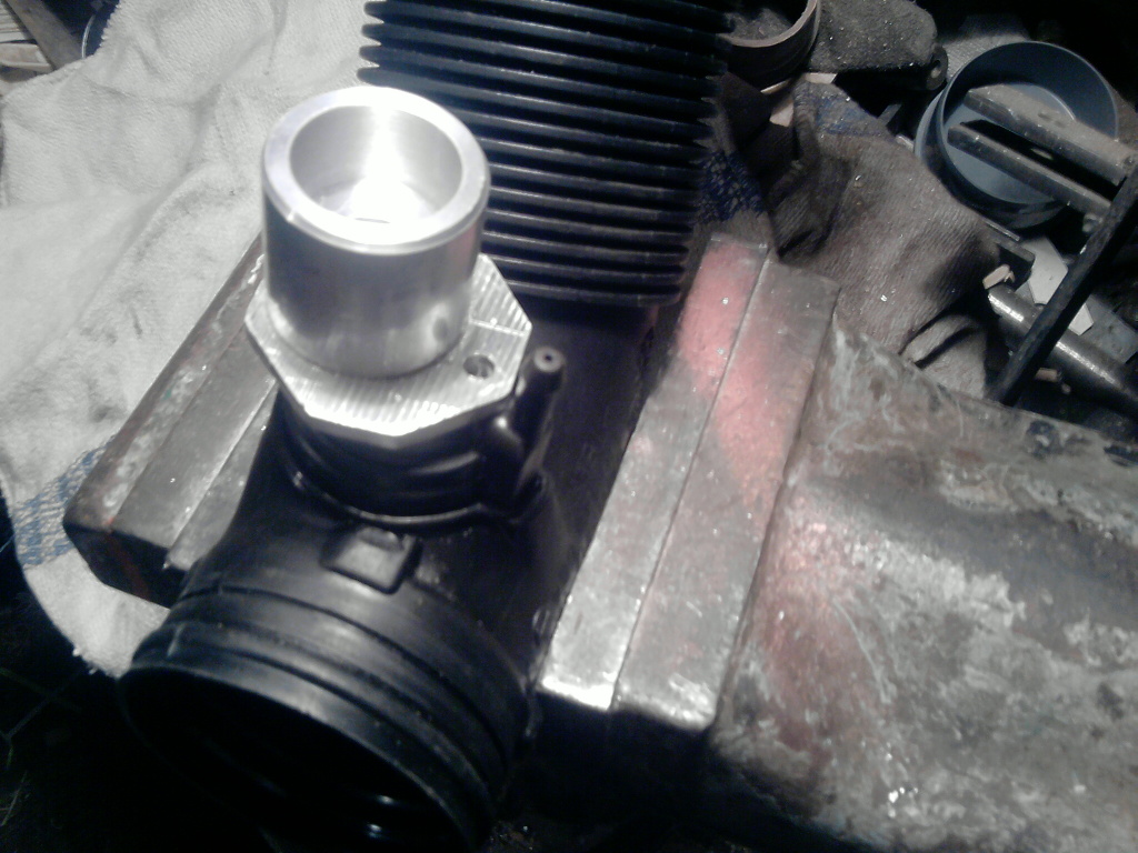

Tak dnes jsem si v praci tak trochu zapiloval :D

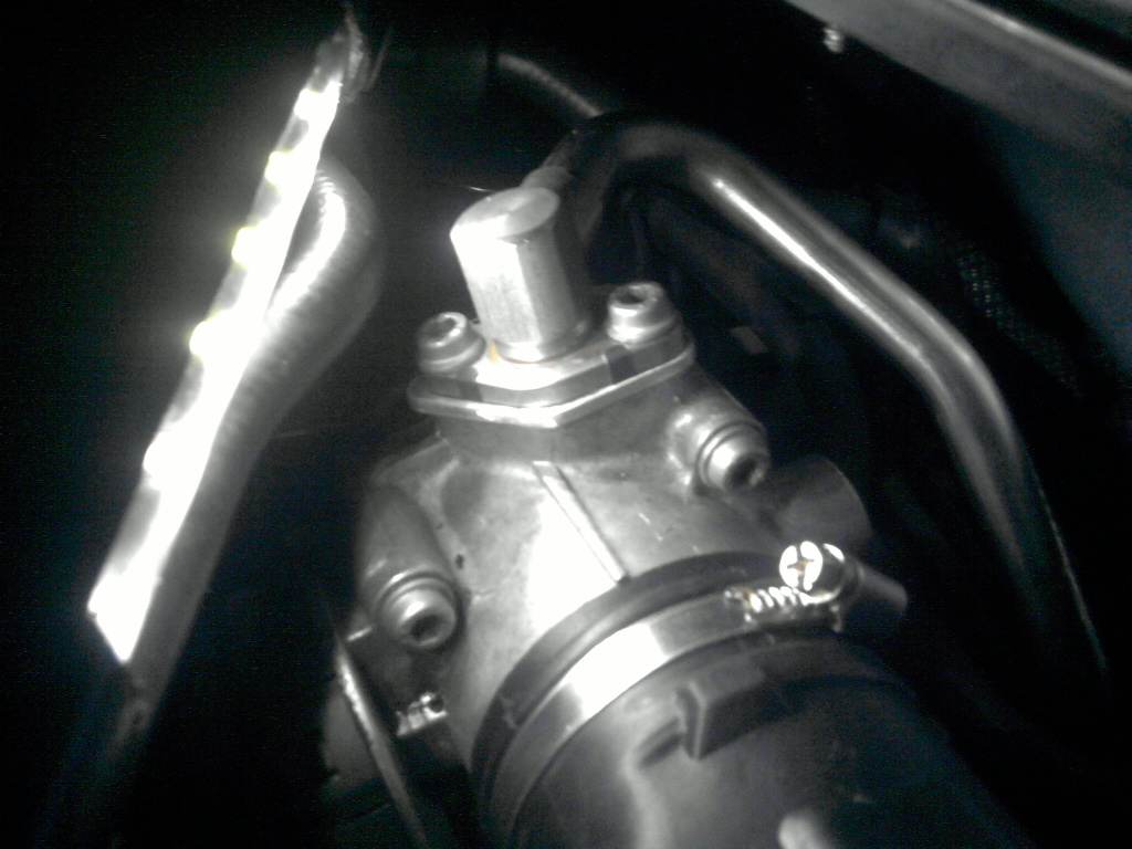

A jeste po praci skocil do garaze a namontil zitra me ceka ceste do PV tak jsem zvedavej jestli neco poznam jen doufam ze se s tim EGR ventilem po tech cca 60km nic nestane kdyz neni jeste zaslepen ze spodu od vyfuku. :D
Čus hele já ho nemám zaslepenej ani z jedný strany,nevím jak mi to přesně dělal ale měl to za 2min hotové,použil 1 šroubek a od té doby je EGR odpojen a nepřisává ty hnusný sr*čky jen čistý vzdoušek :D je možný že je v tom rozdíl já mám 1.9 Tdi
Tak rozdil tam asi bude ,ale nebylo by to spatny kdyby to tak slo i u me jeste to zitra omrknu z pod auta jestli tam neco neni protoze ten spodni vstup do toho EGR tak tam je hroznej pristup. :P
