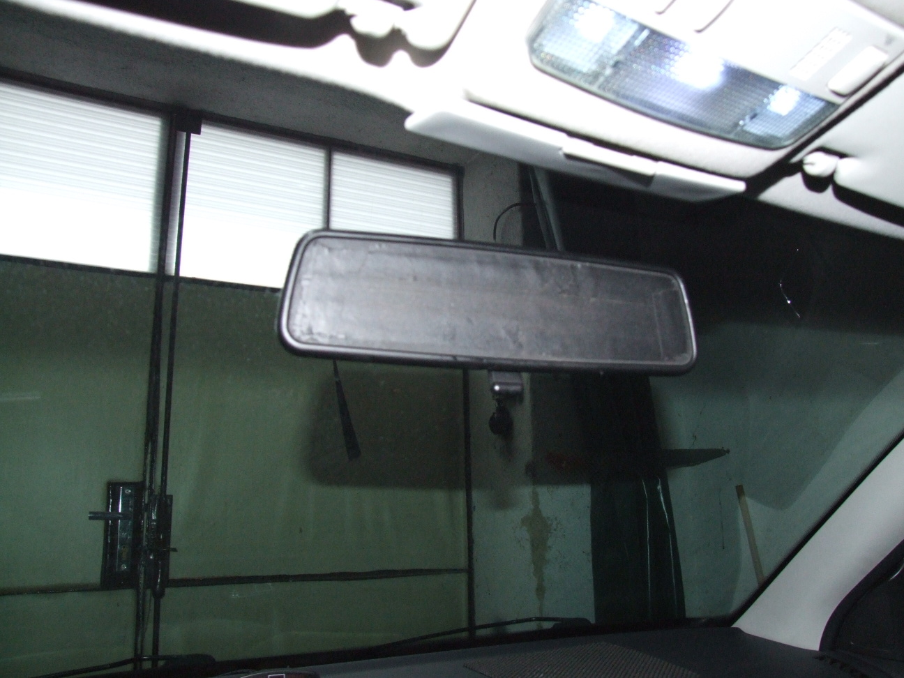

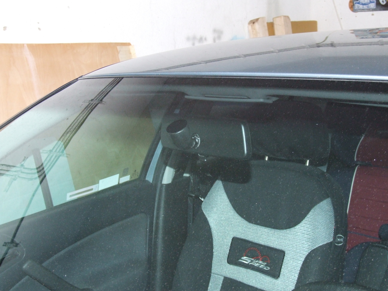

tommasAHC Odesláno Leden 9, 2011 Sdílet Odesláno Leden 9, 2011 koukám, že jsme si ty zrcátka mohli vyměnit. Já mám černé a sháním světlé 0 Citovat Odkaz ke komentáři
MiR Odesláno Leden 9, 2011 Autor Sdílet Odesláno Leden 9, 2011 koukám, že jsme si ty zrcátka mohli vyměnit. Já mám černé a sháním světlé :P Ahoj pozdeeeeeeeee 0 Citovat Odkaz ke komentáři
tommasAHC Odesláno Leden 10, 2011 Sdílet Odesláno Leden 10, 2011 A proč jsi chtěl černé zrcátko, když máš světlou stropnici a clony? To mi nedává smysl :P 0 Citovat Odkaz ke komentáři
MiR Odesláno Leden 10, 2011 Autor Sdílet Odesláno Leden 10, 2011 Mam v planu cernou stropnici a clony jen jak budou nejaky zbytecny penizky a taky dobra cena za tu stropnici :P 0 Citovat Odkaz ke komentáři
tommasAHC Odesláno Leden 10, 2011 Sdílet Odesláno Leden 10, 2011 Jasně, tak držím palce při hledání... 0 Citovat Odkaz ke komentáři

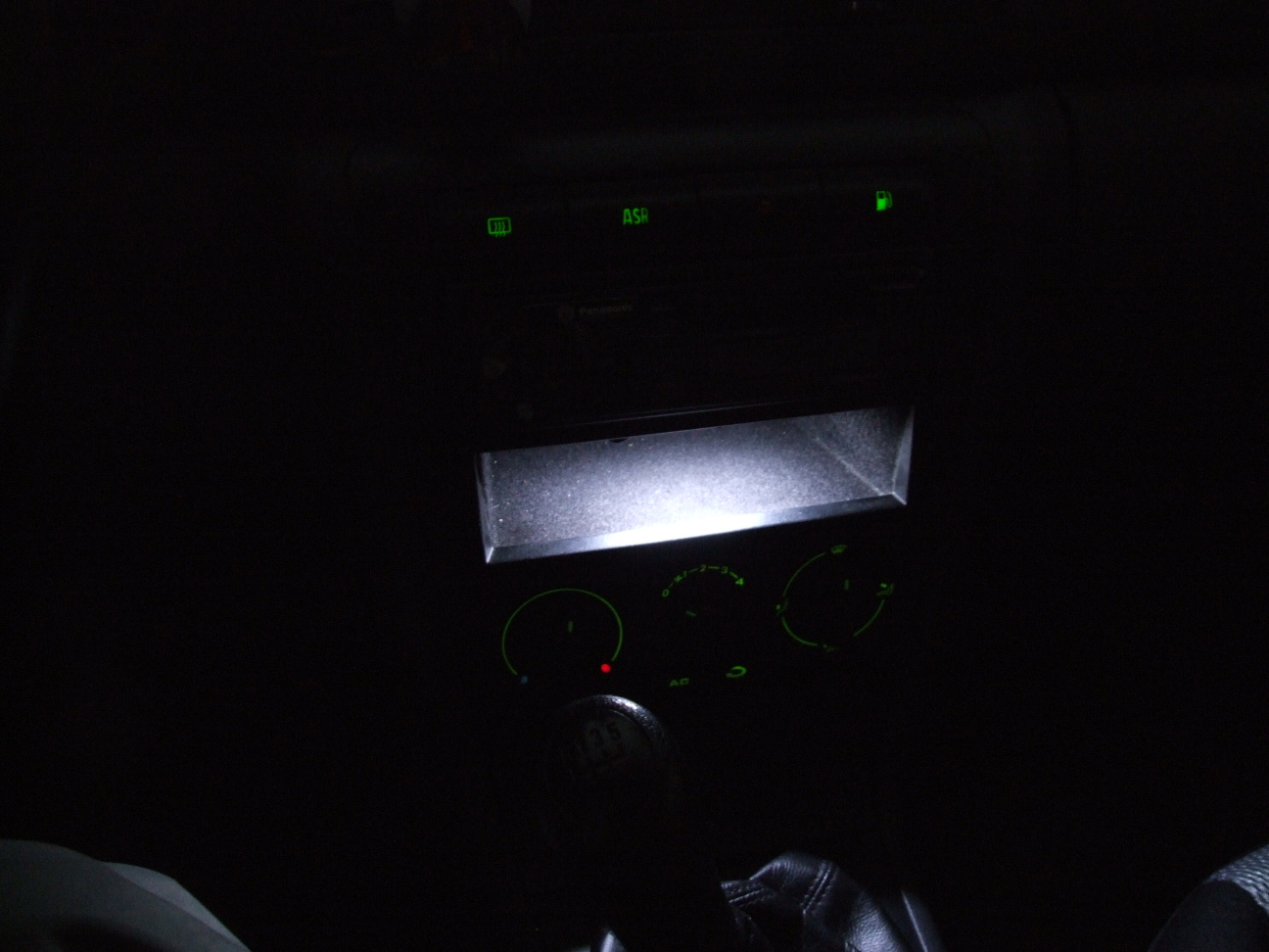

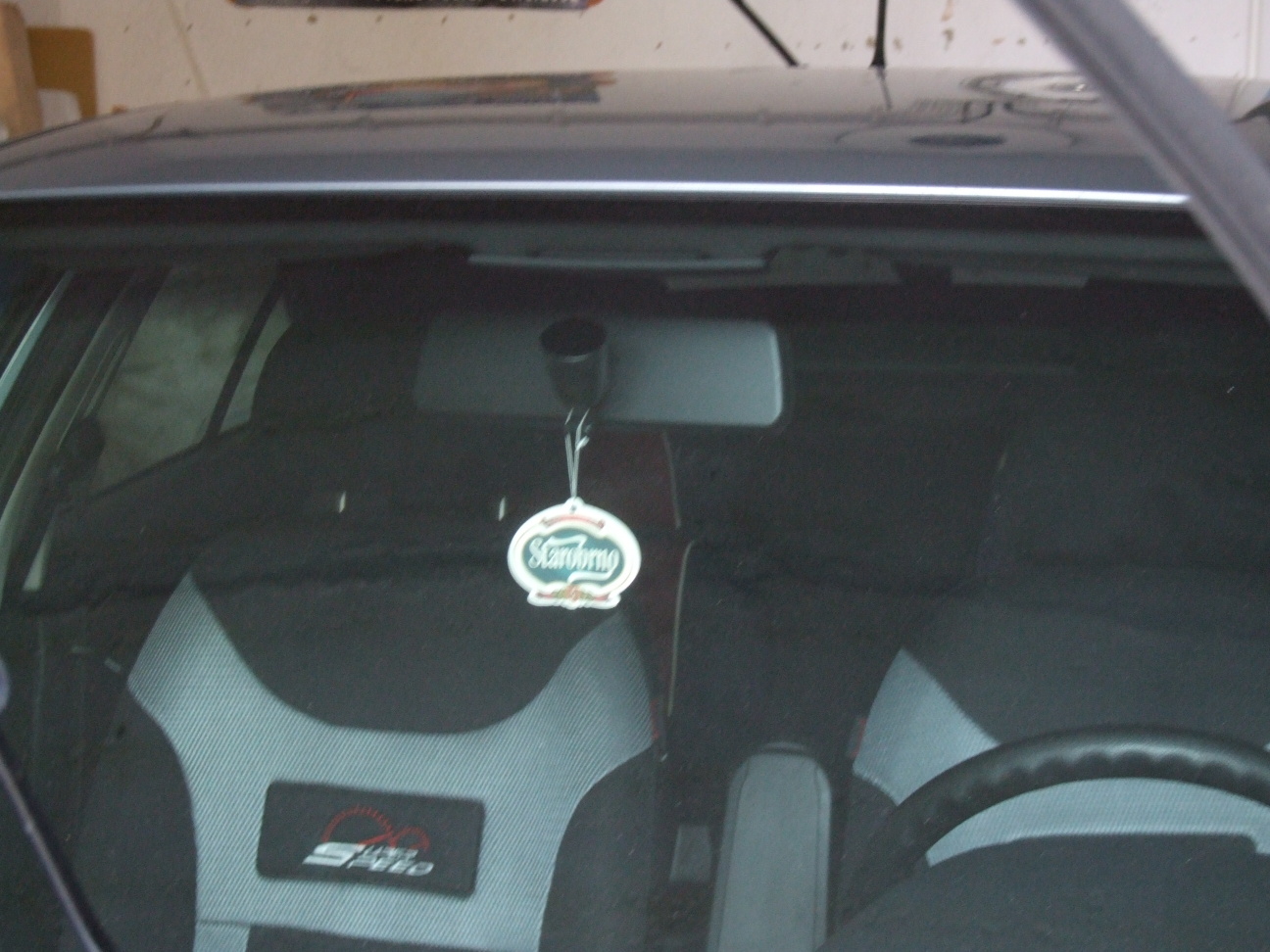

MiR Odesláno Leden 10, 2011 Autor Sdílet Odesláno Leden 10, 2011 (upraveno) Jasně, tak držím palce při hledání... diky :P Peto napojeno to osvetleni mam na tu lampicku viz foto a led pasky nalepeny na tech plastech co jsou po boku jak jsou v nich ty repraky tak dnes jsem nasadil zpetne zrcatko a jeste jsem stihl udelat to nasviceni toho kastliku pod radiem ten osvit kastliku jsem zapojil na osvetleni popelniku Upraveno Leden 10, 2011 uživatelem MiR 0 Citovat Odkaz ke komentáři
Konny Odesláno Leden 10, 2011 Sdílet Odesláno Leden 10, 2011 To zrcátko a osvětlení kastlíku pod rádiem vypadá perfektně, super práce 0 Citovat Odkaz ke komentáři

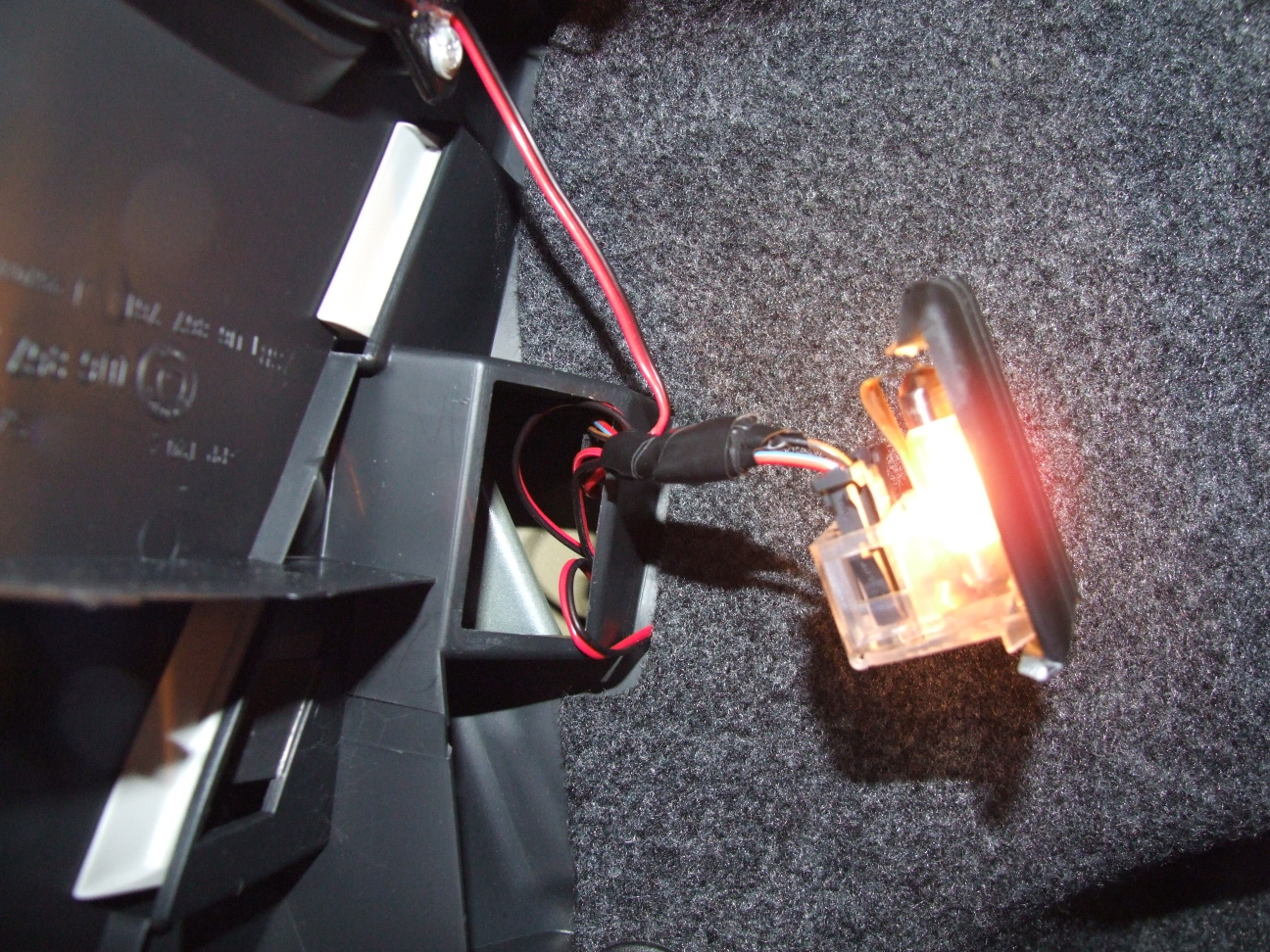

Vladan Odesláno Leden 10, 2011 Sdílet Odesláno Leden 10, 2011 Jeee super to je :lool: ja jsem delal podsviceni pod palubkou, a este hci udelat osvetlani v kufru tak podobne, a zajima me jak jsi to pripjil? EDIT: Jestli to ma naky zvast pripojeni nebo...? 0 Citovat Odkaz ke komentáři

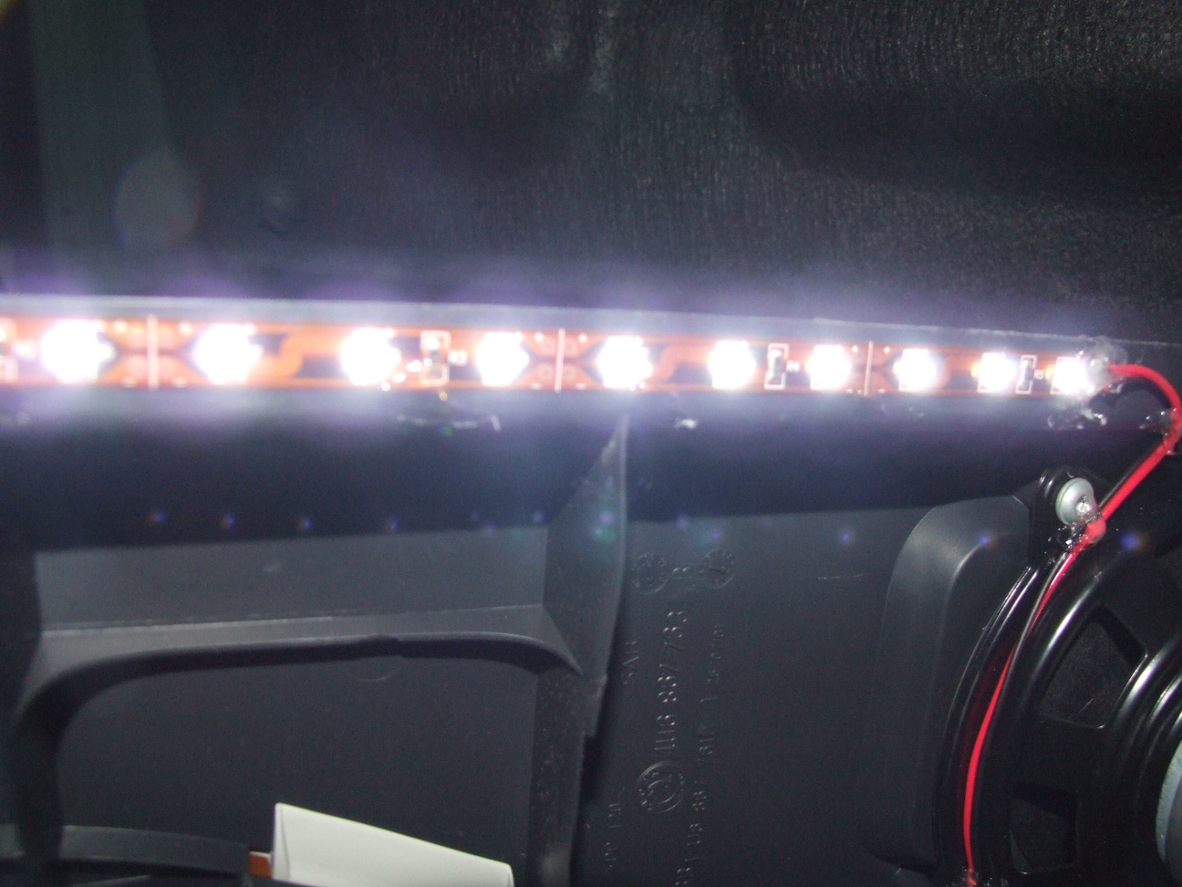

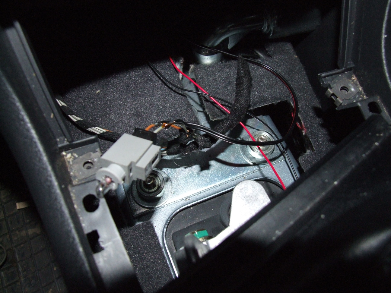

MiR Odesláno Leden 10, 2011 Autor Sdílet Odesláno Leden 10, 2011 oba dva led pasky jsem mezi sebou propojil levou i pravou stranu a vlevo v kufru napojil primo na origo. lampicku a tu jsem zalepil cernou paskou protoze jsem tam musel nechat tu origo.zarovku(sufidku) jako odpor pro r.j. bez te sufidky me ty ledky cca po jedne minute zeslabli maji mali odber foto zapojeni mam na predchozi strance :lool: 0 Citovat Odkaz ke komentáři
