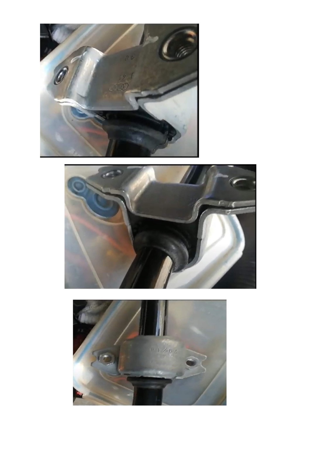

rád bych se poradil s výměnou uložení předního stabilizátoru. Motorizace 1.4 TSI, 90 kW, r.v. 2010. Podle vyjádření autorizáku je potřeba vyměnit celý stabilizátor spolu s uložením. Jako ND je možné koupit jen samotné gumové uložení (bez objímky). Objímka ale (zdá se) není rozebíratelná.
Má někdo zkušenost s výměnou jen uložení?
Přikládám foto uložení/objímky.

Gumové uložení je rozpulené, když je jednoduchá objímka tak pak není problém vyměnit.
Ve videu vyměňuje právě tu jednoduchou objímku a uložení vymění… např Fabia 1,2 Roomster to tak má.
pokud byste se oba lépe dívali, tak já tam ukazuju jinou objimku.
takto vypadá nový stabilizátor
Link to comment
Ta opravná sada je podle škodovky katalogu je ta opravná sada jen na některé verze, ale myslím si, že půjde i na další auta, nicméně opět, zkušenost nemám.

Sice si tady jeden reagující pan kolega ví, že nic neumím a neznám, ale na rozdíl od něj nastíním jednu  možnost opravy podobného dílu u jiných aut, které jsem několikrát úspěšně realizoval. Toto lze ale jedině, pokud lze koupit do stabíku ty správné gumy - toto jsem v tomto případě nezkoumal.
Pokud tedy ano, stačí to místo, ve kterém jsou ty dvě poloviny objímek spojené odvrtat, většinou je tam slabý pertl, nebo svár, pak se to rozpadne na 2 půlky a gumu lze vyměnit. Samozřejmě bych musel vidět lepší detail, ale většinou to jde, někdy i na autě bez nutnosti stabík vytáhnout. Pak stačí nové gumy nandat, přiklopit obě půlky, stáhnout, zafixovat, šrouby povolit, namontovat, nebo jen pro montáž použít delší šrouby  a stahovat napřímo na nápravnici.

Takhle to vypadá u mě a zvuky to nedělá (resp. nedělalo než jsem stabilizaátor odstranil)

Já jsem ho dal pryč, ale předtím jsem ještě dotáhl ty linky/tyčky a bylo to prostě tím, že byli málo dotažené, protože u těch co nemají chmaták ale jen imbus to ani moc nejde, resp. se mě nechtělo prvně riskovat, že tam imbusem vyrobím při utahování kolečko.
To zkus vynat a ověříš alespoň jestli ty zvuky jsou tím stabilizátorem/linkama a nebo ne. Když ti to nebude vyhovovat, tak vrátit to můžeš vždycky.
