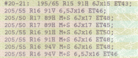

mrenda Odesláno Listopad 16, 2023 Sdílet Odesláno Listopad 16, 2023 Dobrý den, mám OCTAVIA I a OCTAVIA III. Rád bych koupil nový ráfek, který osadim pneu 205/55-R16 a budu ho moci použít na obou vozech. V TP nevidím ráfek, který by platil pro oba - liší se buď 6.5J vs 6J nebo v ET. Chápu správně, že pokud budu mít na voze ráfky, které nejsou v OP, tak neprojdu STK? Níže jsou screenshoty z OTP. Je tam nějaký ráfek, který by bylo možné _technicky bezdopadově_ použít na obě auta? Dík moc za info. OCTAVIA I OCTAVIA III 0 Citovat Odkaz ke komentáři
Patrik77 Odesláno Listopad 16, 2023 Sdílet Odesláno Listopad 16, 2023 Obávám se že těch rozdílů bude víc. 0 Citovat Odkaz ke komentáři
Konny Odesláno Listopad 17, 2023 Sdílet Odesláno Listopad 17, 2023 Jelikoz ma kazdy auto jinou roztec sroubu, tak te uz dal nemusi nic jineho zajimat. Musis mit tedy pro kazdy auto jinou sadu disku. 0 Citovat Odkaz ke komentáři
Ol@f Odesláno Listopad 17, 2023 Sdílet Odesláno Listopad 17, 2023 nebo koupit kola od BBS které mají modulární rozteč ale obávám se že v 16" je nedelaji 0 Citovat Odkaz ke komentáři
