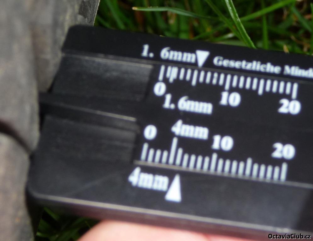

Mám na Potenzách RE050 cca 25tis km a stále majú všetky 5,5mm,sedia ako pribité na suchu aj v daždi,jediné negatívum bola ich hlučnosť (pilka) po cca 12tis km.
Cca pri 20tis km som zbrúsil "pilku" a pneumatiky sú opäť tiché a s výbornou spotrebou.Od brúsenia mám na nich ďaľších 5 tis a stále je ticho,dnes som po tých 5tis prehadzoval predné so zadnými a naďalej je ticho,takže úprava dezénu pomohla na 100%
