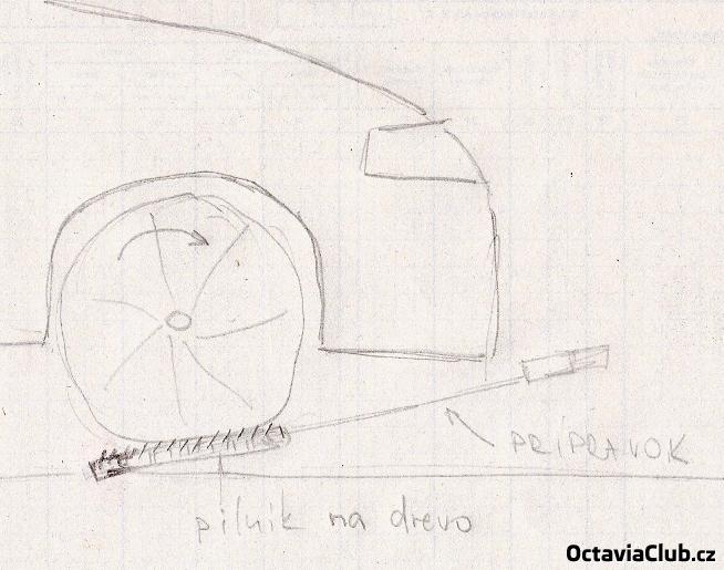

Mám na Potenzách RE050 cca 25tis km a stále majú všetky 5,5mm,sedia ako pribité na suchu aj v daždi,jediné negatívum bola ich hlučnosť (pilka) po cca 12tis km.
Cca pri 20tis km som zbrúsil "pilku" a pneumatiky sú opäť tiché a s výbornou spotrebou.Od brúsenia mám na nich ďaľších 5 tis a stále je ticho,dnes som po tých 5tis prehadzoval predné so zadnými a naďalej je ticho,takže úprava dezénu pomohla na 100%
Mohu se zeptat jak si jich zbrusil? :D

Chtěl jsem to napsat...to bych ty gumy snad radši nechal hučet než dělat takovéhle kousky. To taky mohl být pilník zapíchlý ve stropě nebo někde úplně jinde...myslím, že 15" nebo 16" gumy nejsou taková investice, aby to někomu stálo za tohle. Je lepší se pověnovat včas prevenci a kontrolovat geo a nahuštění, než pak absolvovat a riskovat tohle.
No ono geosku i vyvazeni jsem mel v poradku, ale proste ty debilni Bridgestony nejsou na OII stavene a proste se vyskacou a to hlavne na zadku...ve predu si je obrousim sam i bez pilniku:) Ale na tom zadku uz to obrousit normalnim jezdenim, ani kdyz je dam dopredu, nejde, takze prave proto jsem se ptal jak to brousil.
Kazdopadne je pravda ze tou raspli to opravdu muze byt celkem o hubu a kdyz se to dela na aute, tak i bych se bal ze me to vletne do auta nez do me. Kazdopadne na te vyvazovacce by to mozna zrealizovat slo...uvidim, mozna to zkusim ;)

Bladik ja som mal na pilniku z jednej strany viac ako pol metrový prípravok a ak by som ho hned pustil,aby ho koleso unášalo,tak by ho šuchlo iba pod auto a len čo som trochu viac oprel pilník o koleso,tak diferencial okamžite koleso zastavil a dalo sa to krásne kontrolovať a rýchlejšie sa točilo len koleso na opačnej strane.A ak by to nešlo úplne v pohode a bezpečne,by som to sem ani nedával :smich: .
Je škoda že sa hneď chytia chytráci,ktorí to celkom nepochopia a namiesto toho aby sa opýtali,píšu blbosti.Oveľa nebezpečnejšia je cirkulárka,alebo ručný sústruh na drevo,kde sú ruky 10cm od kotúča a kde hrozí priamy zásah,narozdiel odomňa čo som ich mal 3/4 metra od kolesa a rozdodne nehrozil priamy zásah.
Obrázky ako som aj písal boli len ilustračné,aby bolo vidieť kde pilník najlepšie zaberá,ale asi som mal asi koleso zavesiť a prilepiť naň pilník zospodu :smich:
Vyvažovačka ako som aj písal,bude určite pohodlnejšia,len treba mať na pamäti,že ona koleso narozdiel od diferencialu nezastaví,ale pri troche opatrnosti to v pohode pôjde,zaklad je stáť vždy "za kolesom" v každom prípade nie je problém urobiť si prípravok ako som mal aj ja a vtedy to je absolútne bezpečné a výsledok je viac než uspokojivý :( .
to dusoft:Výraz "rašpľa" používali niekedy "staré babky" na vidieku,ale u nás to je pilník na drevo

Hodně záleží na autě,na jaké se pneu dávají.Některé Dunlopky jsou špica na jednom voze,na druhém se "osekávají" a pak hučí.Ano,pomůže rašple a oskákané hrany srovnat.
