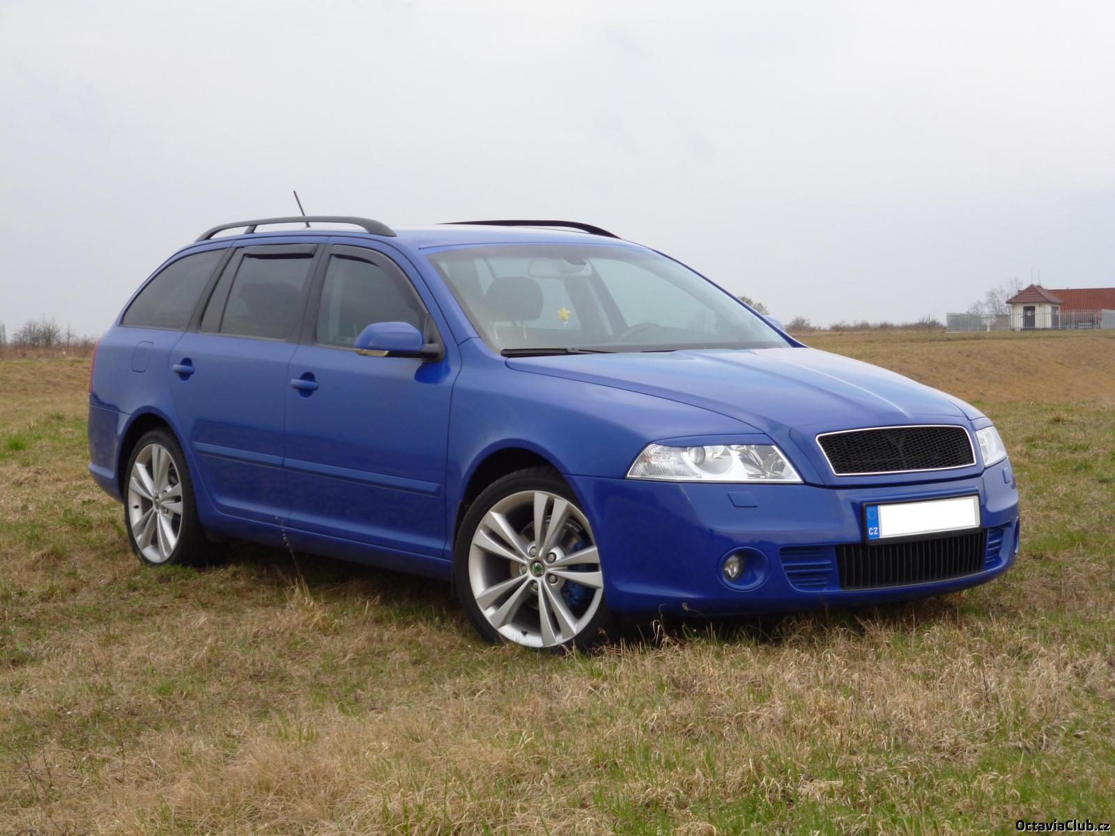

diky, taky to sezralo zlataku a hodin prace, ale to asi vis. ta tva taky prosla poradnou zmenou
mne zklamaly pruziny, daval jsem RS pera a slo to jen o cca centak
mam jeste masku od Kopacka, ale jak je cela cerna, tak mi k tomu nesedi, musim dat ramecek do barvy, ale nebude to takova sranda, je to z jednoho kusu. vubec se mi do toho nechce
