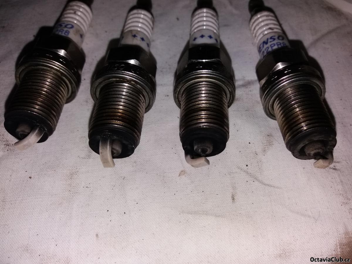

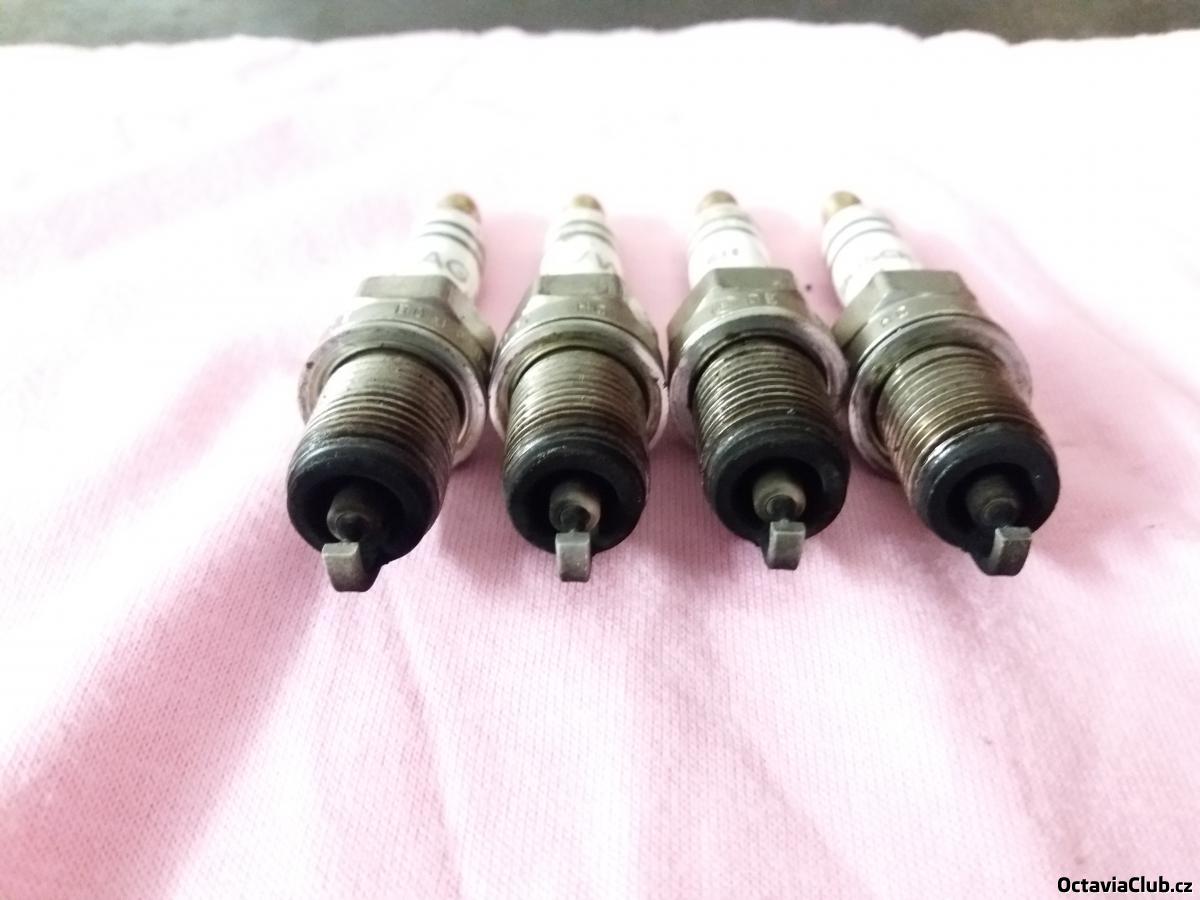

Jak vypadaly svíce, jestli už nejsou pryč a nebo jsi je nečistil, vyfoť je a postni sem.

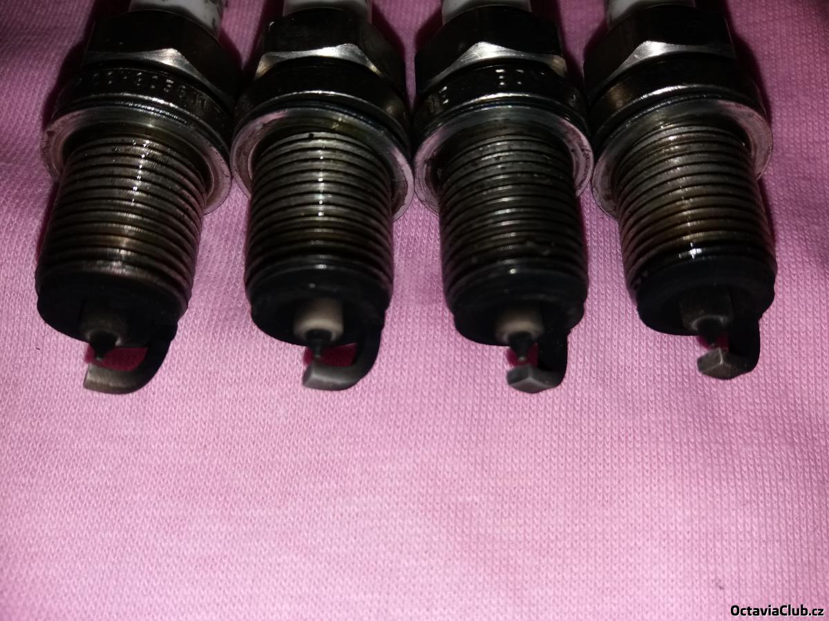

Podle fotek svíček těžko říci, ta nejvíce v pravo ale nevypadá nic moc a to nevíš, jak dlouho tam byla. Co závity, je v nich olej??? No vypadaj dost černě, takže asi ano, že? Chtělo by to lépe nasvítit a případně natočit svíce. Každopádně jsi zatím vlastně nenajel nic, jestli to chceš prověřit, tak s tím musíš najet minimálně 1000km, více je samozřejmě lépe. Ona se spotřeba oleje nechá taky ověřit diagnostikou díky čidlu na vaně, VAS/ODIS to umí a je to standardní postup, jak by měl spotřebu oleje změřit autorizovaný servis místo aby měnili olej a filtr za velký prachy, VCDS bohužel jen přečte výšku oleje ale pravděpodobně nic víc, z mm výšky si nespočteš, kolik litrů je ve vaně, pouze odhadem a delším sledováním.

Ale, ty nový svíce jsou na tom bídně na 100km, už vidíme i olej v závitech. Ty cos vyndal tam nebyly jistě o moc déle, bylo to připravený k prodeji ...
