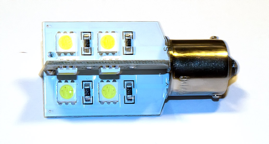

Tak jsem vyhodil zarovky PY21W z denniho sviceni a osadil toto :
- LED Letronix 16x MultiChip LED
- 360 stupn. usporadani
- svetelny vykon asi 100.000 mcd
- prikon 320 mA
- prodejce (na eBay) zduraznuje OBC free funkci (nevyhazuje chyby palubniho pocitace) s integrovanou ochranou, na modulech jsou videt pridavne SMD elementy
Po nainstalovani (pri kterem jsem si hezky odrel ruce) jsem zjistil :
- tovarne prepolovana kabelaz (FL MR2010, vyrobena v 6/2009), v servise za 15 minut prepolovali primo v konektorech bez ztraty zaruky
- pekne bile svetlo bez zadnych modrych artefaktu, odhaduji kolem 5000-5500 K
- bohuzel funkce OBC free nechodi (resim s dodavatelem v DE) a MaxiDOT diagnostikuje chybu u obou LED modulu
- zatim na to kaslu, sviti to docela pekne, uvidime, zda-li dodavatel neco poradi, nebo se objevi napr. moznost pro disable teto kontroly v dennich svetlech (a nebo se mezitim objevi funkcni OBC free moduly - uz vim o dalsich)

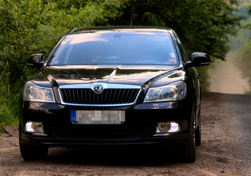

- svetelny vykon mensi nez original PY21W, ale subjektivne je to lepe videt i za plneho slunce, zepredu i z boku
- je to opravdu vizualne vyrazne lepsi nez ty puvodni oranzove hnus zarovky (jednou na ne budeme s patosem vzpominat :smich: )

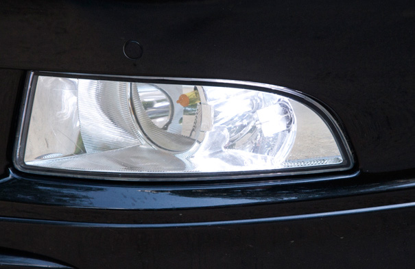

Par obrazku jak to vypada :

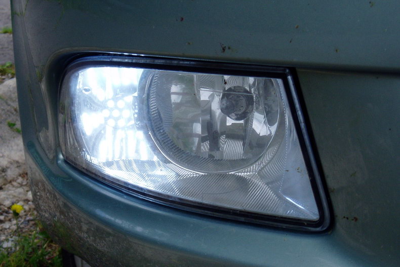

Já mám v autě tyto: http://www.stualarm.cz/produkt/95103-led-z...ila-28led/3smd/
Zdá se mi, že svítí víc než původní žárovky, samozřejmě barva světla je jiná, tak v některých světelných podmínkách může být vidět méně než originál žárovky s nažloutlým světlem. Kontrolka na palubní desce se někdy rozsvítí, někdy ne. Řekl bych, že je to tak půl na půl. Zkoušel jsem odpory, méně to svítilo a kontrolka na palubce se rozsvítila. Zatím jsem to nechal tak.
NA tech fotkach se zda, ze Ti to sviti "jako krava" :) ALe muze to byt samozrejme zpusobeno expozici fotaku, ale nezda se to. Myslim, ze to vypada dobre...
Zajimave, koukam, ze mas take FL, moduly nejsou inzerovany jako "OBC free", a pritom uvadis, ze Ti to nekdy kontrola veme, a nekdy ne... (?).

Mam tie iste ako Pava - spociatku som z nich bol nadseny, ale nemam pocit, zeby boli silnejsie ako povodne, skor tak o 1/4 slabsie.
Teraz (po viac ako 4 mesiacoch) kazdodenneho jazdenia som zistil, ze uz takmer polovica z tych LED nesvieti... Neviem kde je problem - ci v tom, ze svietia aj pocas startovania (a to prebliknutie ich nici) alebo, ze som par krat mal jazdy cca. 3-4 hodiny bez vypnutia motora (a tym aj dennych svetiel), co sposobilo ich prehriatie...
BTW: na foto su hned po montazi - teda este vsetky funkcne.
