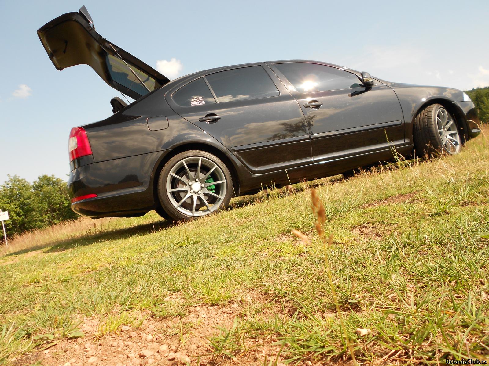

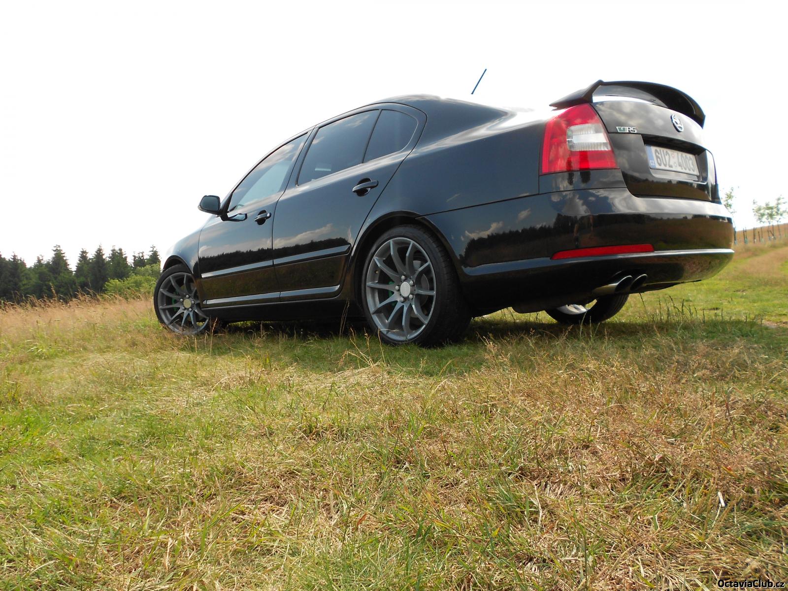

ty voe,pekne sis s tim pohral to si pouzil co nato?,at si muzu taky koupit :palec:
ty voe Vasekk to je brutus,takhle sem jeste nikdy necistil a nevedel ze neco takoveho existuje ja vzdycky jen umyju nejakym samponem a lestickou od prave turtle waxu a hotovo :D
Zaprsi nebo nekde stojim pod stromy a za 2 dny je to zas spinave :(
No ale ty mi šlapeš na paty chlape :palec:
Tak snazim se vzdyt je to i Tva zasluha..ale diky kazda chvala potesi..vzdyt proto to tak nejak delame..jeste vyzkouset ten Megu..;) Ale vis jak to tady v okoli je vypucujes a rano muzes nanovo..:)
