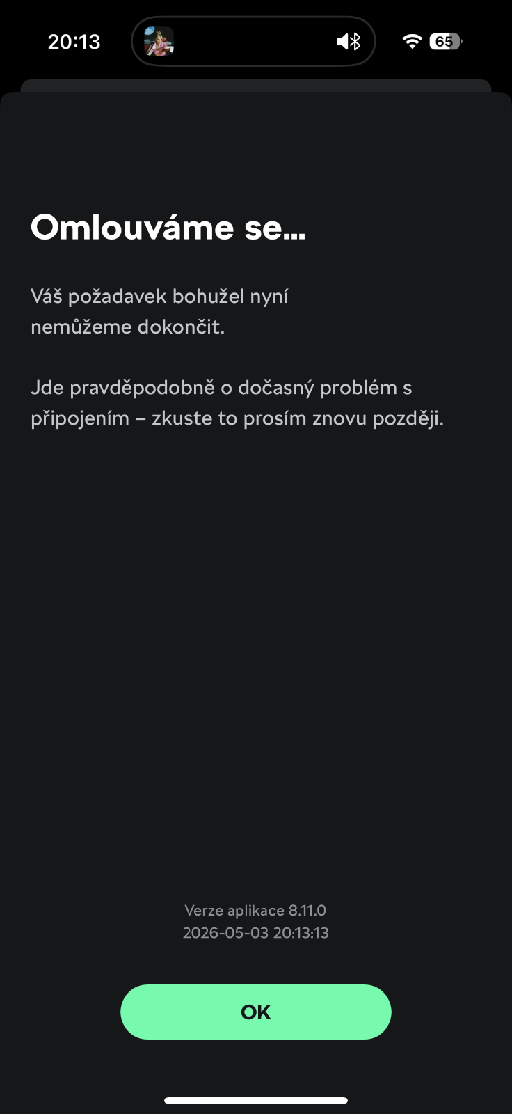

Pravděpodobně to asi dopadne tím, že zkusim napsat do Škodovky. Jako v aplikaci kdyz zadám VIN, tak mi to auto normálně najde, a nabídne mi to možnost aktivovat, jenže jak na to kliknu tak vyskočí chyba co je na screenu
EDIT: tak asi vážně chyba serveru, teď jsem to opět znovu zkusil a už mě to pustilo dál, jen je mi divné že by týden v kuse to měli spadené 😅
Upraveno uživatelem ScofieldCZ
ty app si tak trochu zijou vlastnim zivotem a vlastne celej MIB, primárně MQB Evo infotaiment do roku 2025 problém u věch kromě audi a porsche. Nekde jsem dokonce cetl ze skodovka ma vlastni infra na tu appku a nevyuziva koncernove sdilene prostredi a to skodovacke infra je tak trosku permanentne pretizene.
