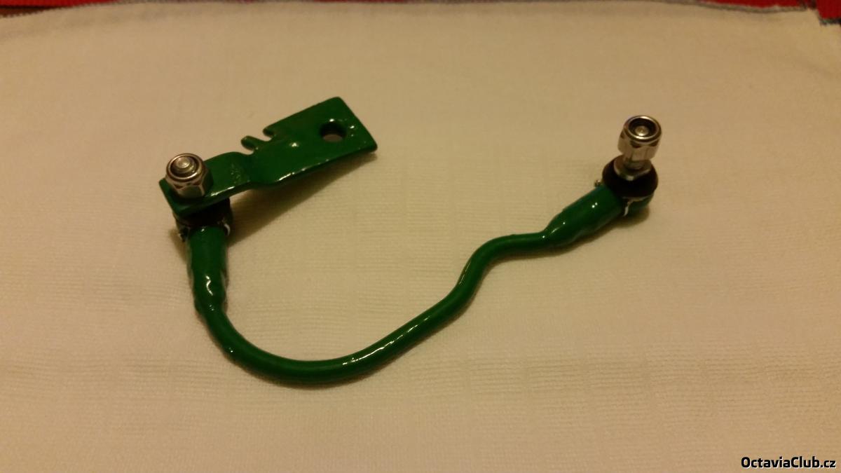

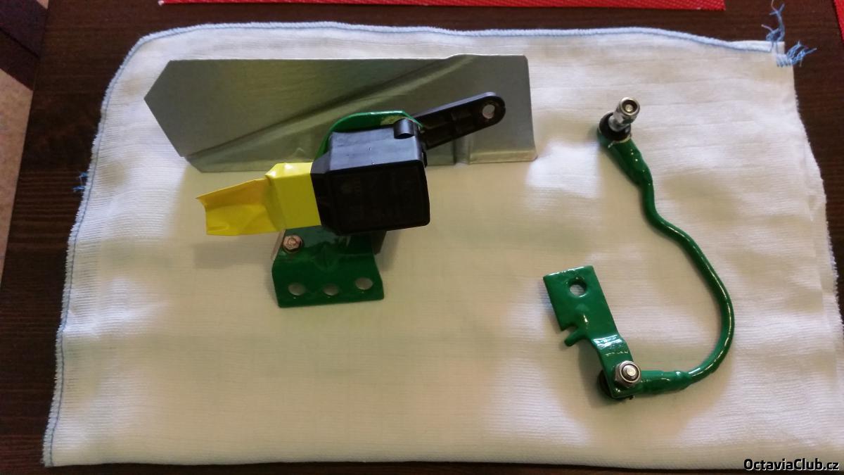

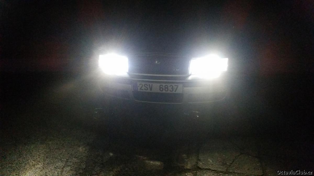

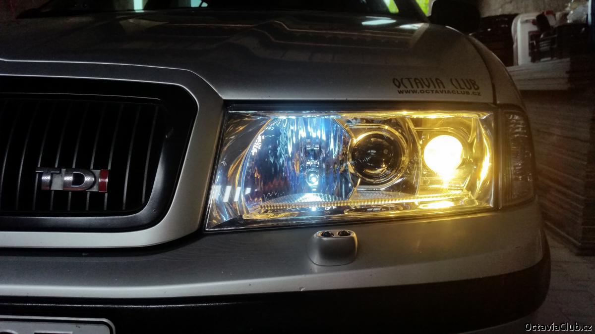

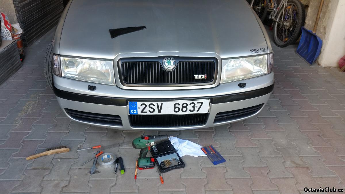

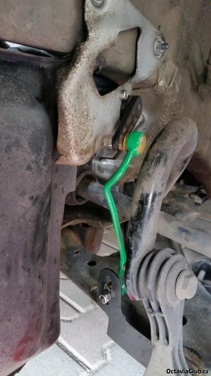

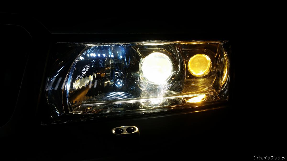

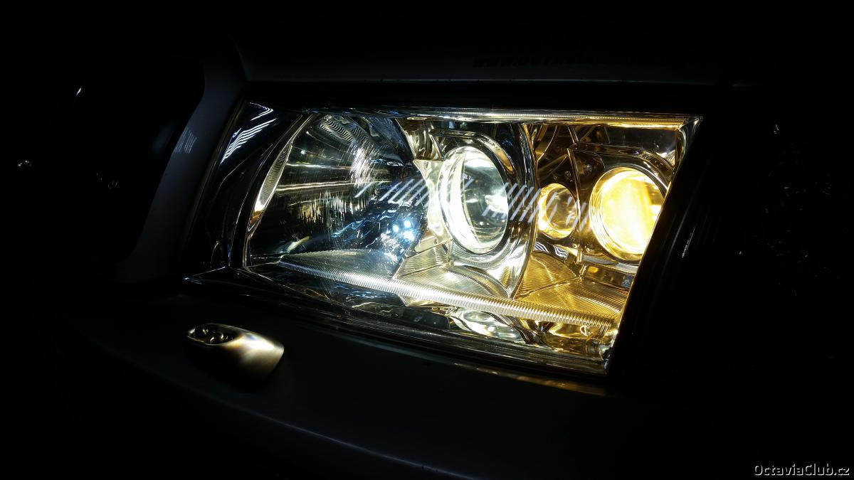

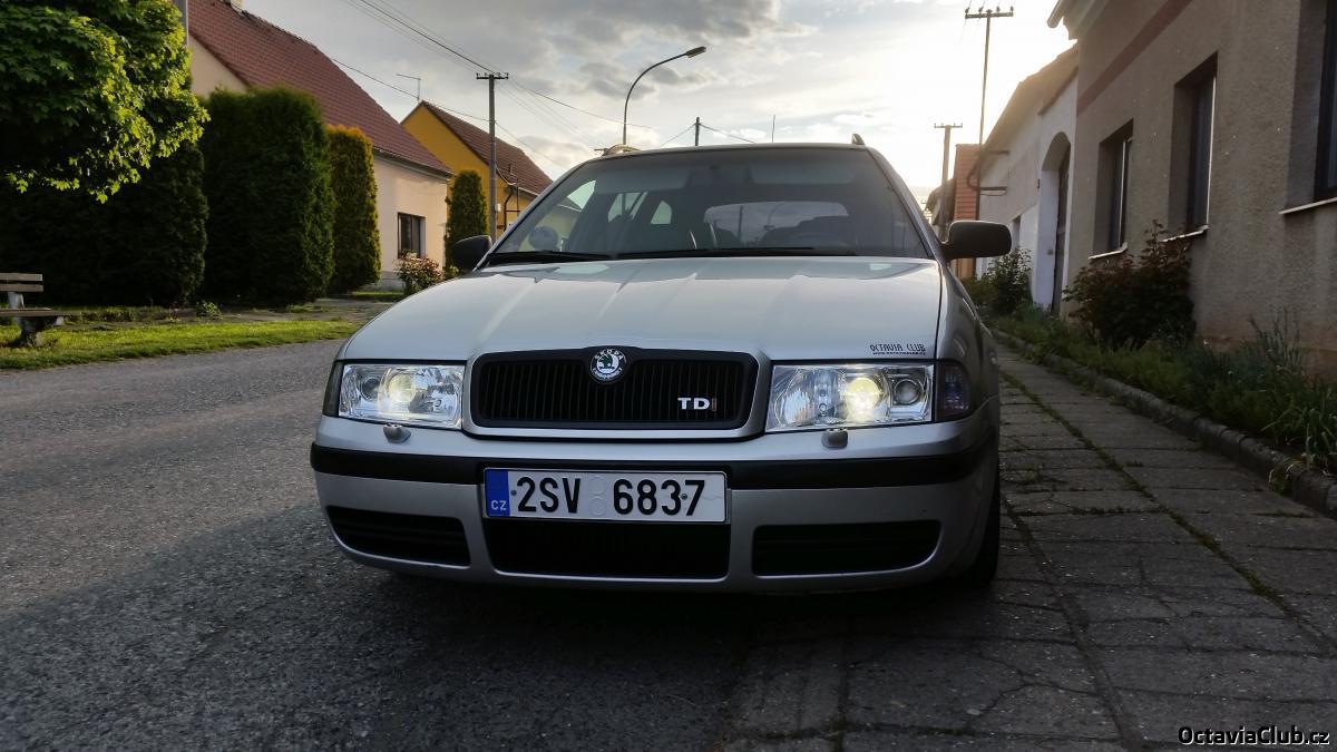

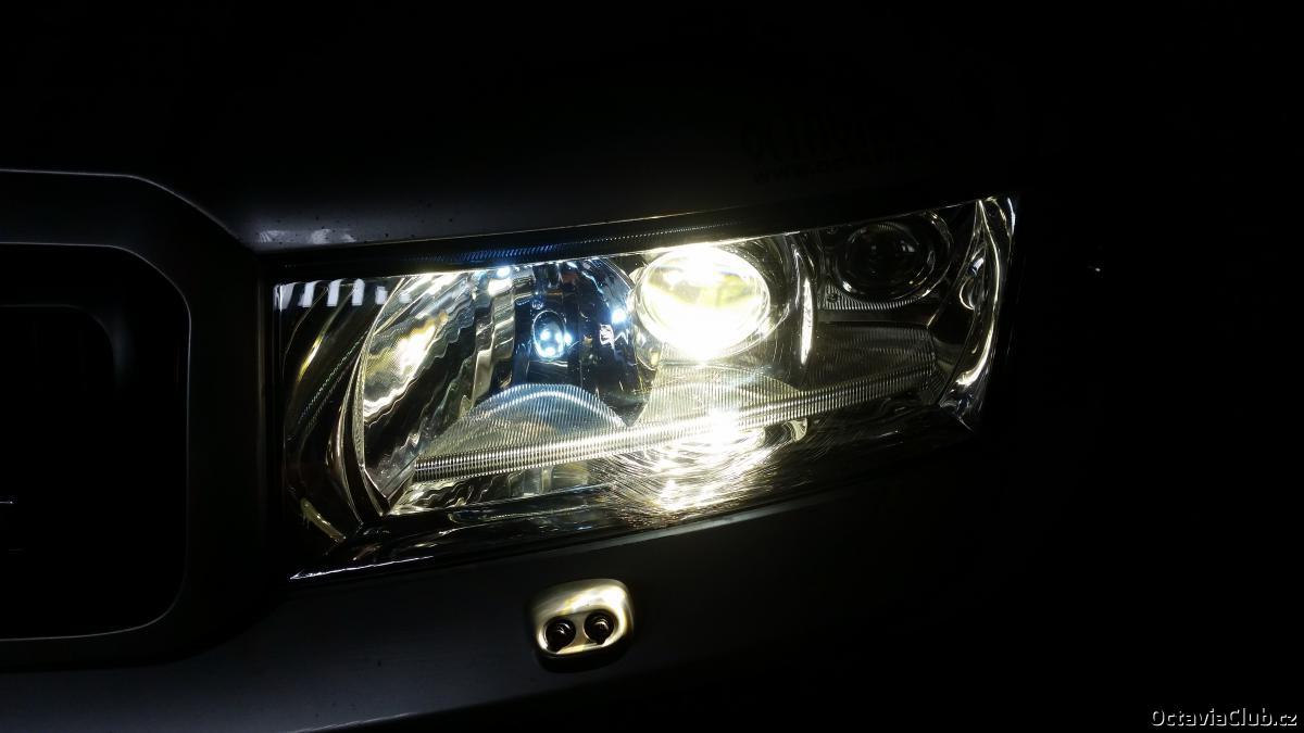

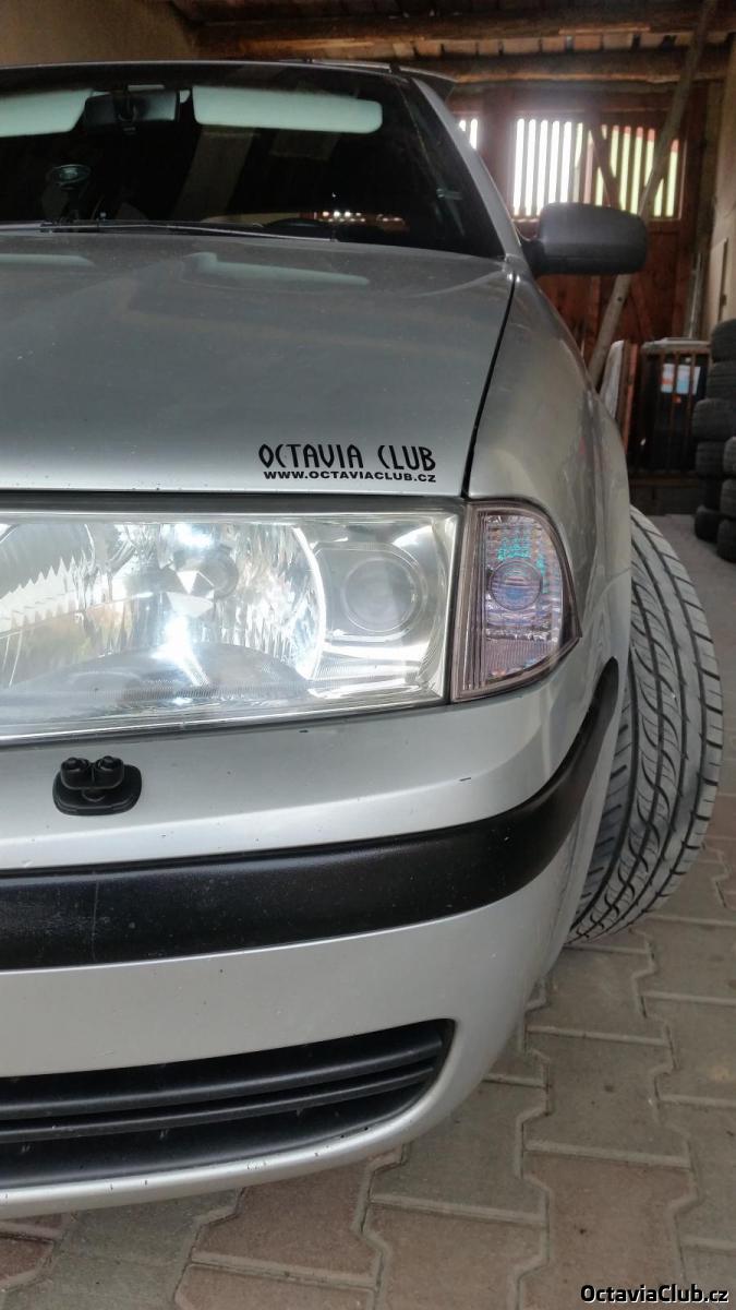

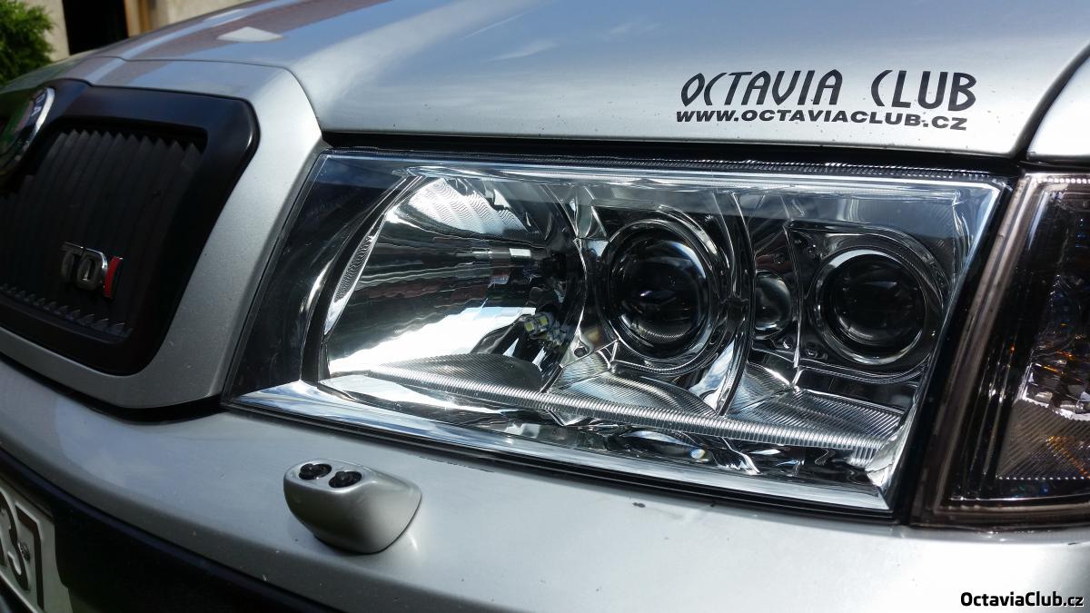

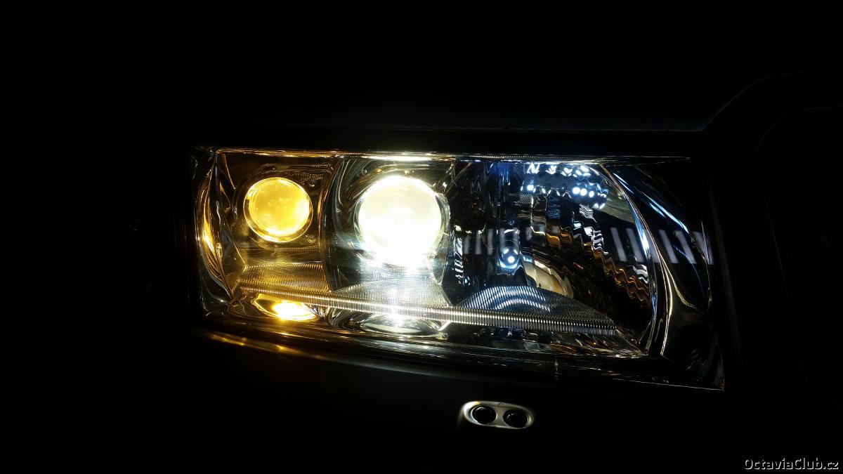

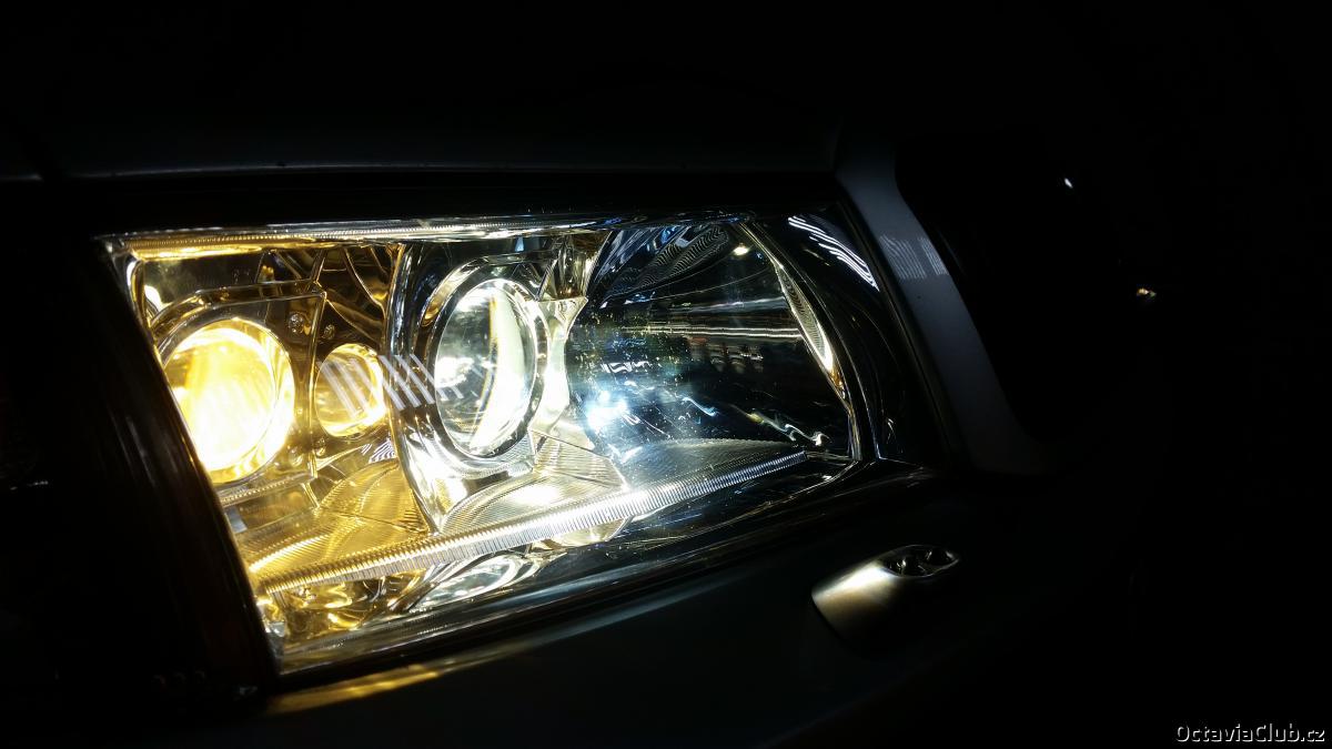

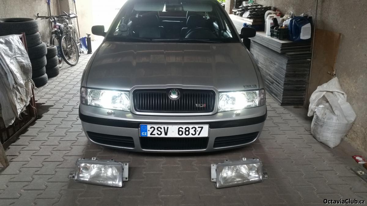

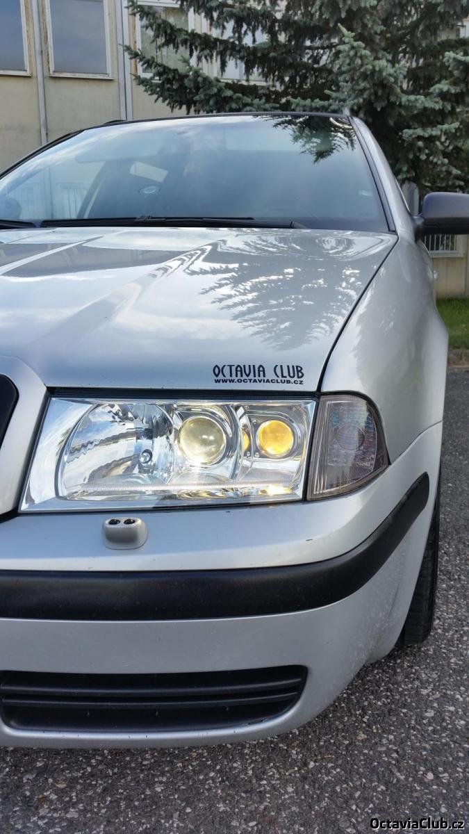

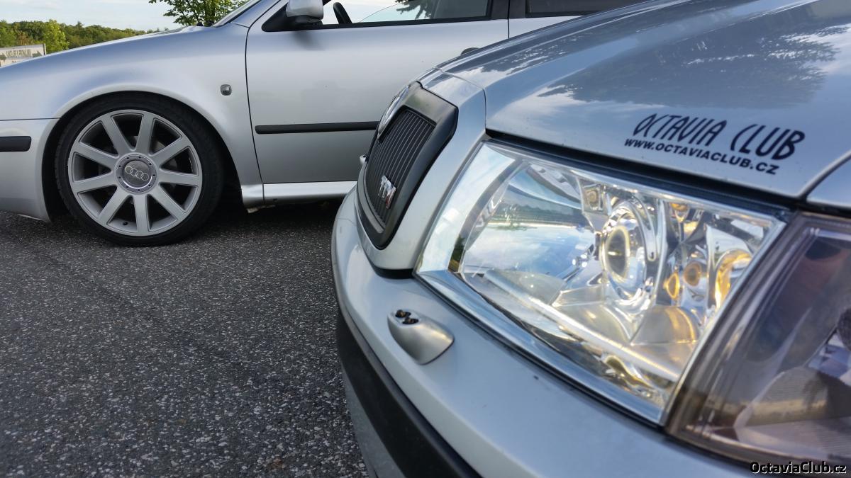

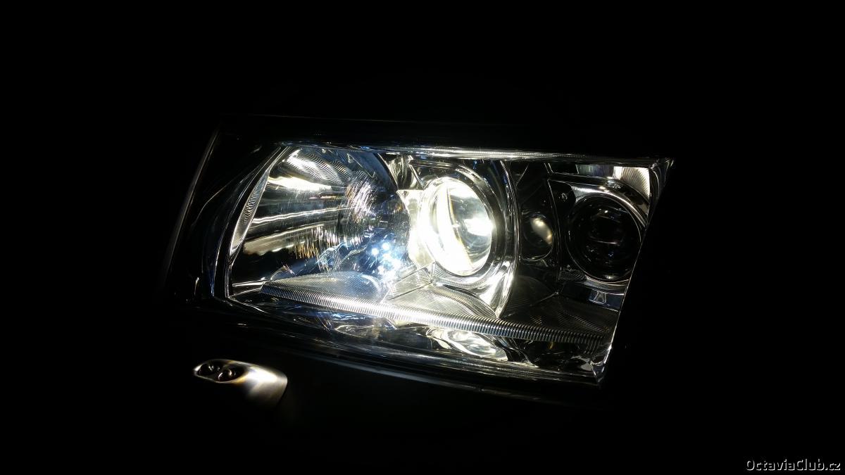

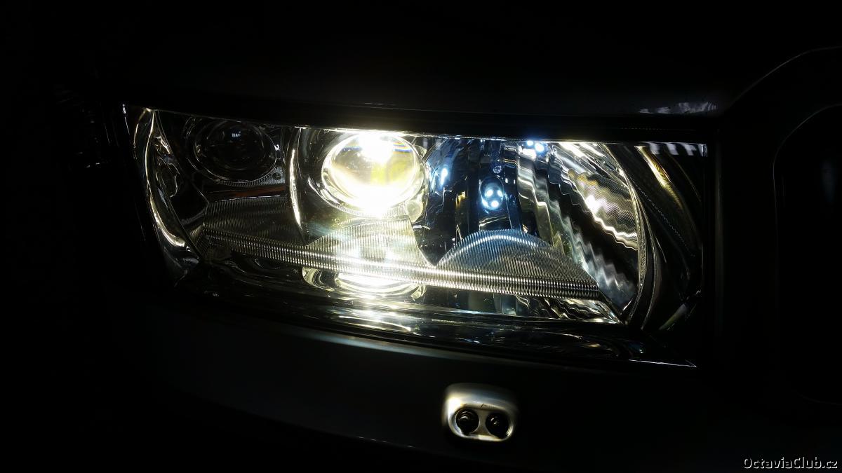

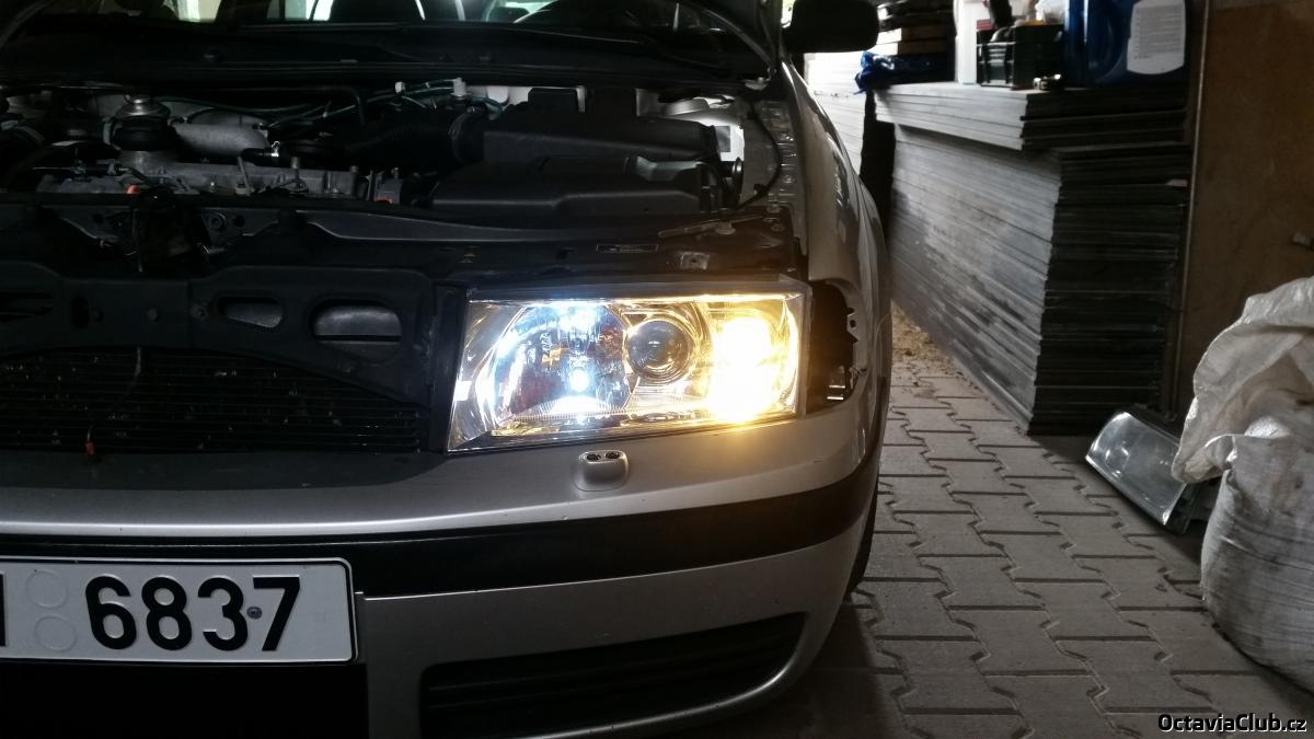

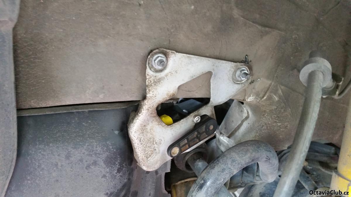

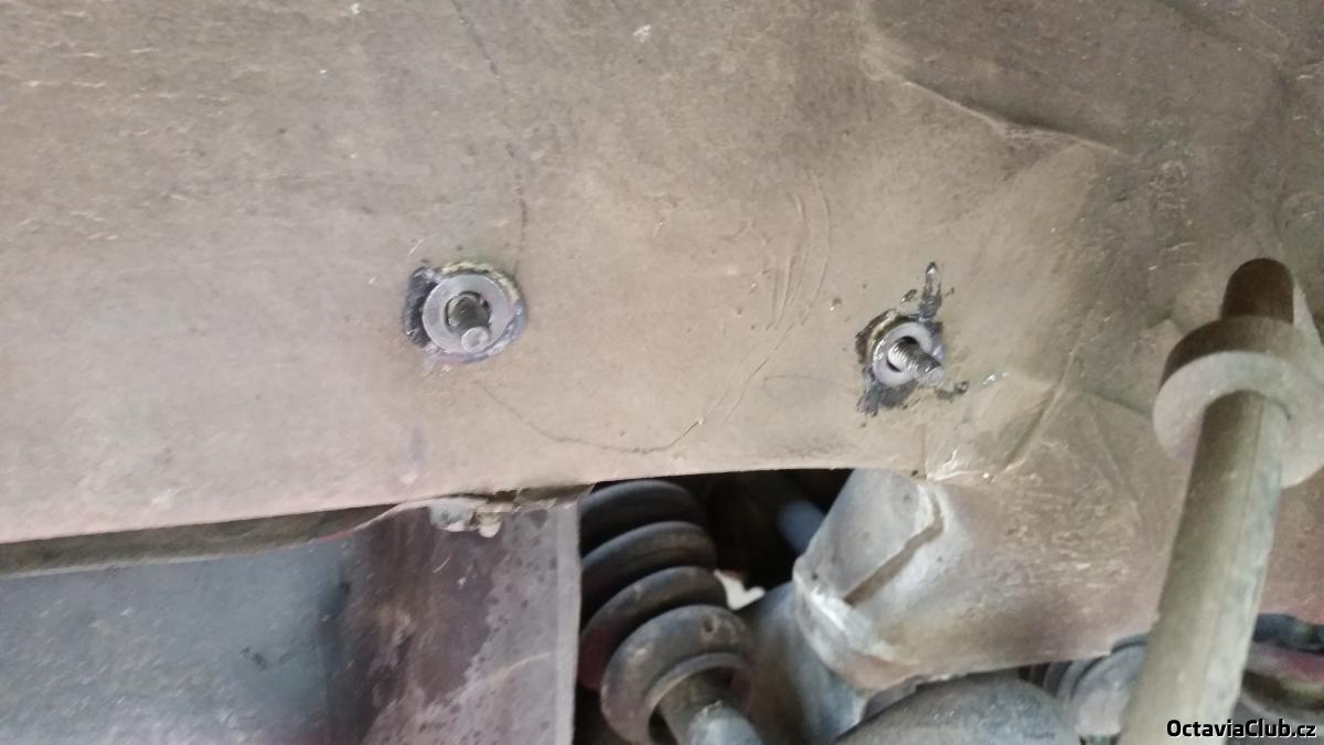

Konečně se podařilo dotáhnout přestavbu bi-xenonů do konce. Světla už se vozí na autě. Velké díky Rolbařovi za montáž světel a natažení kabeláže všude tam, kam bylo třeba. Před dvěma týdny jsem ještě dával do kupy a instaloval nivelaci na nápravy a minulý týden proběhla montáž ostřikovačů světel. V pondělí se pak konečně jelo k Rolbařovi na montáž. Jelikož jsou světla použité, tak jsem se modlil, ať fungují jednotky, startéry atd a naštěstí vše funguje jak má. Byla dodělána i funkce COMING HOME a je to luxusní vychytávka. Parkuju před vraty a poprvé jsem za tmy viděl na klíčovou dirku :D Jen trochu škoda, že O1 neměla i LEAVING HOME.
Předevčírem proběhlo ještě menší seřízení a následná zkouška za tmy. Musím říct, že bi-xenon projektory ze Superba 2 fungují výborně. Oproti halogenům, je na potkávací znatelně více světla a to i do větší vzdálenosti od auta a dálkový xenon ve spojení s halogen dálkou dává opravdu hodně světla, až mě to samotného poprvé trochu vyděsilo :D
Takže s účinností xenonů jsem velmi spokojen a investovaných nemalých peněz nelituji.

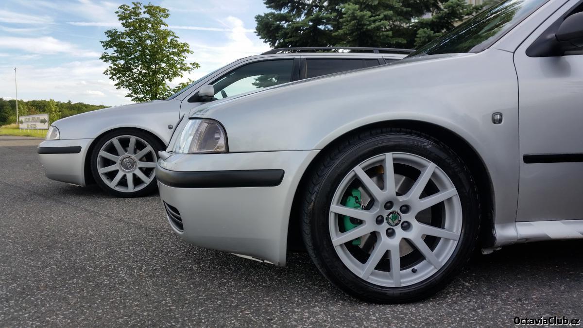

Jinak při příležitosti montáže přední nivelace, proběhla výměna destiček, takže oktávka dostala nové destičky Textar. S kotouči Brembo Max fungují dobře, takže jsem raději neměnil, abych náhodou nesáhl vedle. Ještě mě čekají destičky vzadu, ale tam zatím nevím, co na kotouč Ferodo použít.

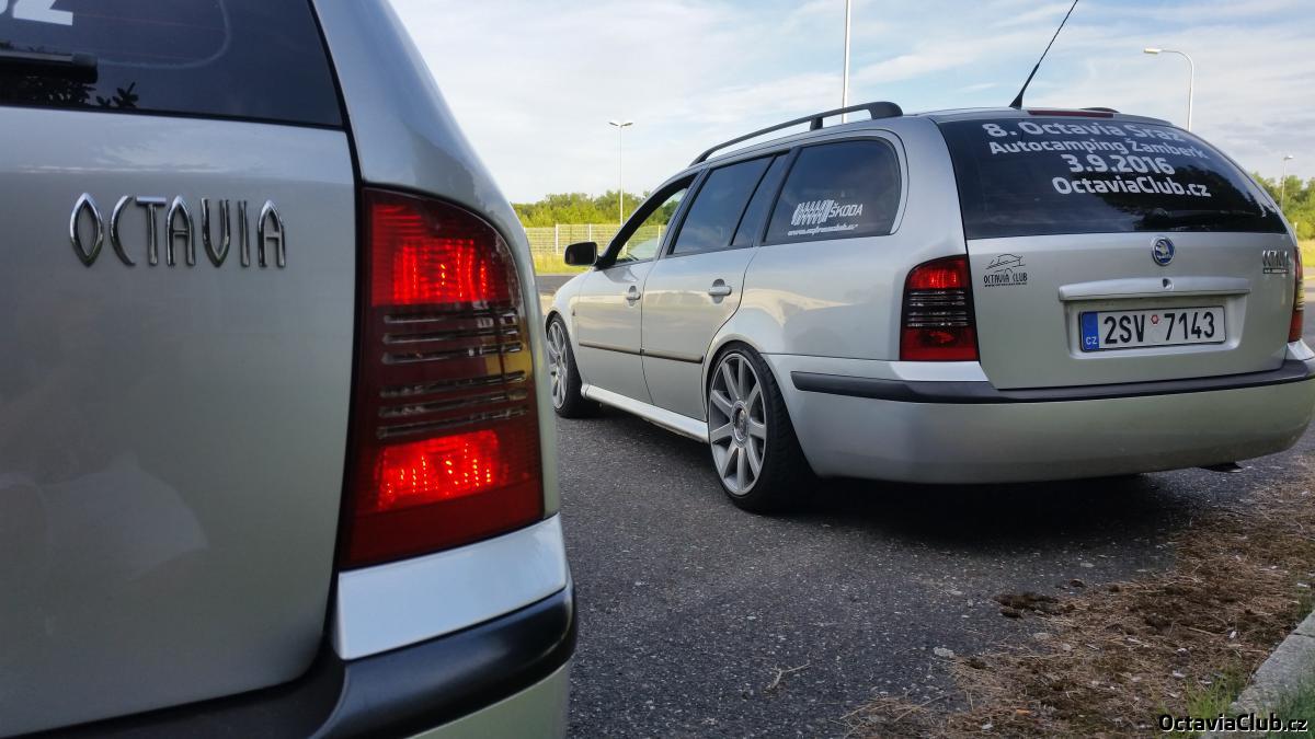

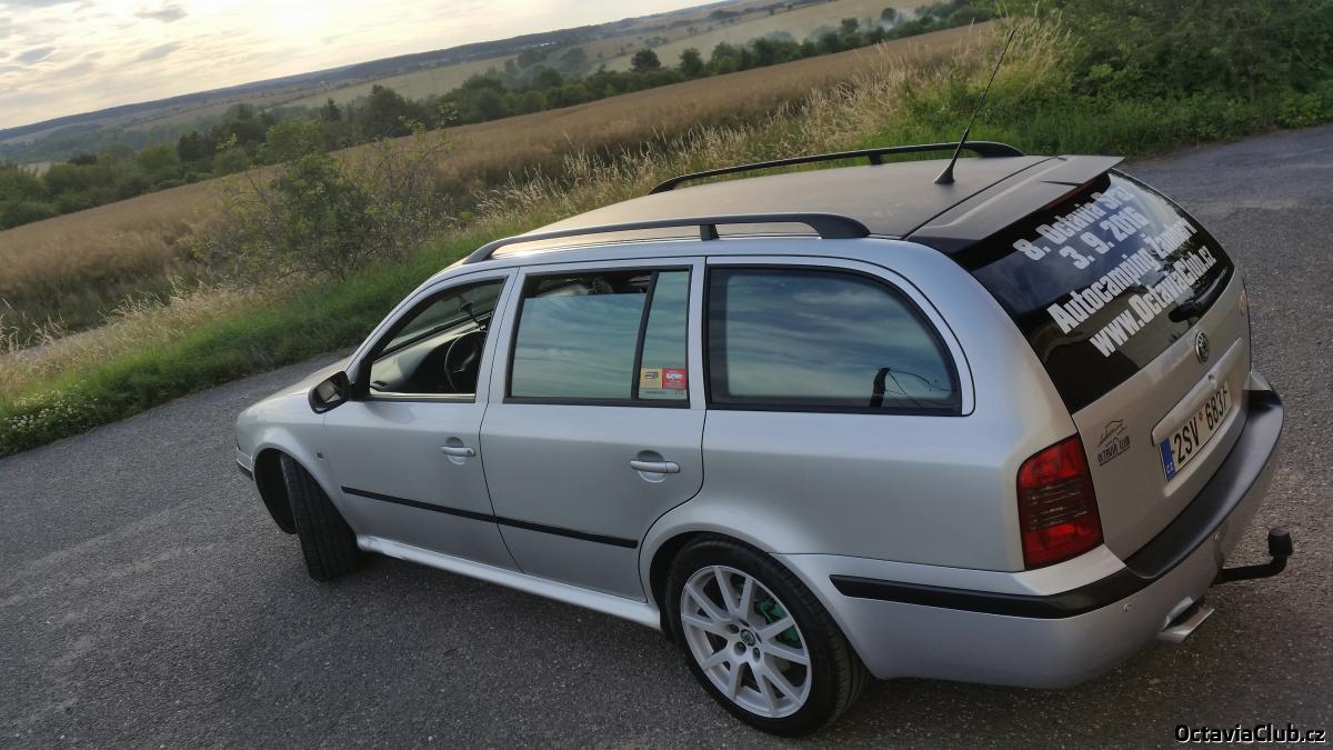

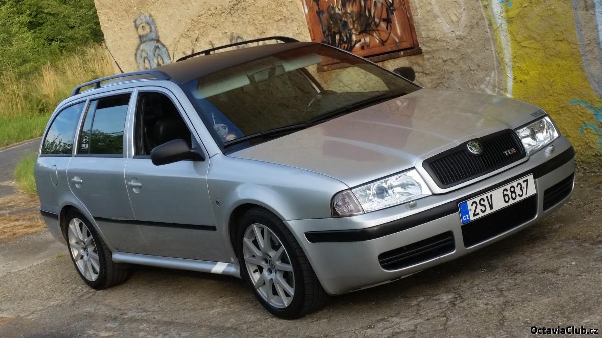

pár fotek z přestavby
post-178-0-06246400-1463685113_thumb.jpg post-178-0-09709600-1463685243_thumb.jpg post-178-0-38026600-1463685056_thumb.jpg
post-178-0-52560100-1463685151_thumb.jpg post-178-0-43265100-1463685169_thumb.jpg post-178-0-33310700-1463685267_thumb.jpg
post-178-0-39037100-1463685588_thumb.jpg post-178-0-45738400-1463685511_thumb.jpg
světla osazeny xenon tlumené/dálka Phillips D2S 4300K, halogen dálka Osram Night Breaker Unlimited +110%, mlhovka halogen čína 3000K
post-178-0-83810100-1463685662_thumb.jpg post-178-0-62783700-1463685751_thumb.jpg post-178-0-17696600-1463685937_thumb.jpg post-178-0-50032000-1463686059_thumb.jpg
post-178-0-81257600-1463685864_thumb.jpg post-178-0-41992900-1463685879_thumb.jpg post-178-0-92935600-1463686154_thumb.jpgpost-178-0-24260500-1463686175_thumb.jpg
post-178-0-64910000-1463686210_thumb.jpg post-178-0-91893300-1463686233_thumb.jpgpost-178-0-37969900-1463686263_thumb.jpg post-178-0-87630200-1463733057_thumb.jpg

no pěknýýýýýýý, 6000k bych nedával, max 5500k jako má Osram Cool blue, možná hodím zpátky 4300k, protože když jsem jel za deště v noci, tak ani těch 5500k nebylo moc v cajku, ta dálka musí svítit skvěle i s halogenem, já svítím jen xenonem do dálky a svítí to líp než samostatná H1 v dálce
Díky pánové všem za pochvalu :palec:
@košin: já právě dal na doporučení 4300K. Jednak je to teplota blížící se teplotě denního světla a jednak je to hodnota, která má dávat nejlepší viditelnost za všech podmínek, tedy i za deště atd. Za mě je 4300K OK, na silnici za tmy svítí krásně bíle s lehkým světle modrým nádechem. Daleko líp se teď jezdí za tmy, světla svítí víc a dál :)
@vlastaaa: jo, dálka svítí opravdu moc a daleko :D časem dám nějaký fotky. Přítelkyně z toho byla trochu špatná, že prý teď budeme každého oslňovat a když jsem pak poprvé rozsvítil dálku, tak v šoku a v polohlasu řekla: ty v.o.l.e, tak to je hodně :smich: v tu chvíli bylo hotovo :D
Jinak ještě jednou moc díky za informace ohledně přestavby :palec: de fakto jsi mě nakopl k realizaci, protože jsem to viděl u tebe ve vlákně a tak říkám, to chci taky a už to jelo :D :palec: výsledek stál za tu námahu :)
jsem rád, že jsi spokojený, a že jsem dobře poradil, u tebe je ta vestavba projektoru cennější, protože sis na to troufl sám, hold zlatý český ručičky.
jinak v dnešní době považuju xenon za základ, ať už z designového nebo bezpečnostního hlediska.
a jedna off.topis, co myslíš mám po nich skočit? http://www.sbazar.cz/filip.mail/detail/16935953-vw-t5-zadni-brzdice
@duke_luke: díky za pochvalu ;) určitě doporučuju, je to teď naprosto nesrovnatelné s halogenem.
@vlastaaa: spokojený jsem ani nevíš jak ;) je to fakt paráda. No troufl, páč jsem naučenej si dělat věci sám krom elektriky, tu jsem právě svěřil Rolbařovi, ale do poslední chvíle jsem nevěděl, jestli světla a zastavěný projektory budou fungovat :)
tak tak, xenon základ. Teď po krátkých zkušenostech už halogen nikdy víc.
Jinak co se týče brzd, tak bych neváhal. Prodává to komplet včetně pomocných pružinek, ty jsem musel dokoupit a hlavně včetně hadic, to je dle mého velký plus, páč bys měl jednodušší napojení na trubku na autě. Já hadice T5 neměl, tak jsem to řešil jinak a trochu složitěji. Takže za mě bych je vzal, cena OK ;)

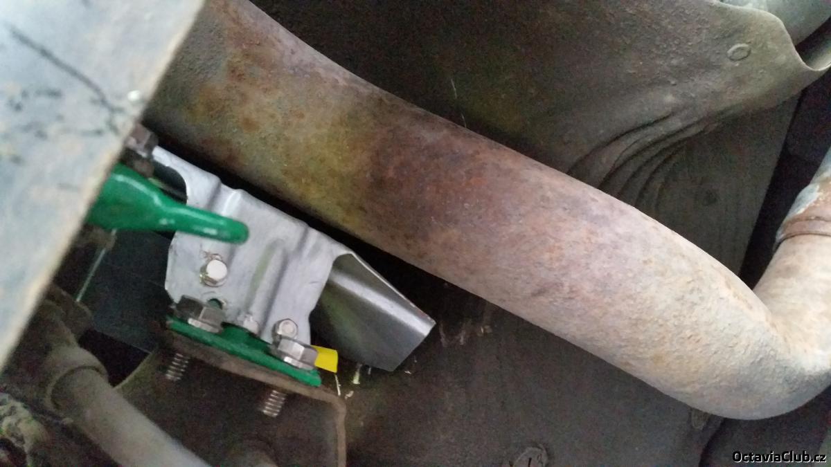

Dnes úspěšně absolvována STK, takže na další dva roky spolu :wub: tři lehké závady: nefunkční ostřik xenonů, jeden horší držák výfuku a samozřejmě velmi nebezpečná závada v podobě chybějícího atestu na zadních fóliích :D když jsem oktu před osmi lety kupoval, tak to nikdo neřešil, ale teď abych si kvůli pár chybějícím číslům nechal vyměnit stávající fólie, kterým nic není, za nové stejné s pár čísílkama navíc :wallbash: no nic, prošlo to, tak zatím neřeším.

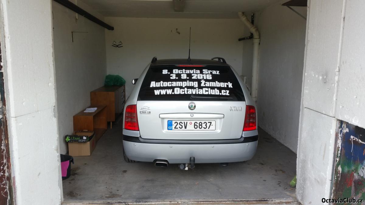

Jinak okta už má střechu nad hlavou, sice malou, ale neprší na ni. Před týdnem proběhla zkouška zaparkování do garáže a na délku se vejde jen tak tak, ale po stranách místa dost. Při té příležitosti jsem vylepil srazovou samolepku :)

@košin: Díky Dane ;) jo zatím to nechám být, snad bych to řešil jen kdyby mě stavěli bubáci a dali mi za tuhle kravinu pokutu.
