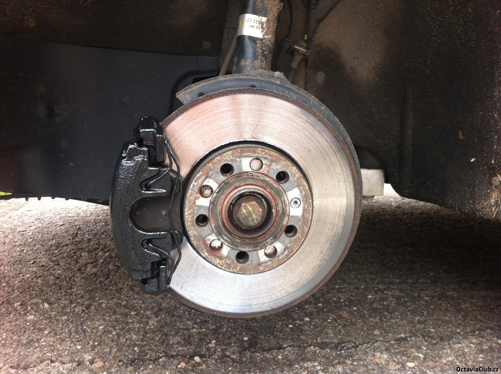

pořádně očistit, použít plnič, záladovku a pak tam prdněte co chcete. Vydrží to skoro každá barva jak ve spreji, tak na štětku, v tomot případě není potřeba plnič nebo základovka. ;) Samozřejmě u spreje to vypadá líp ta vrstva, ale je zas náchylná k poškrávání, od štětky hůř, ale zas vydrží víc.

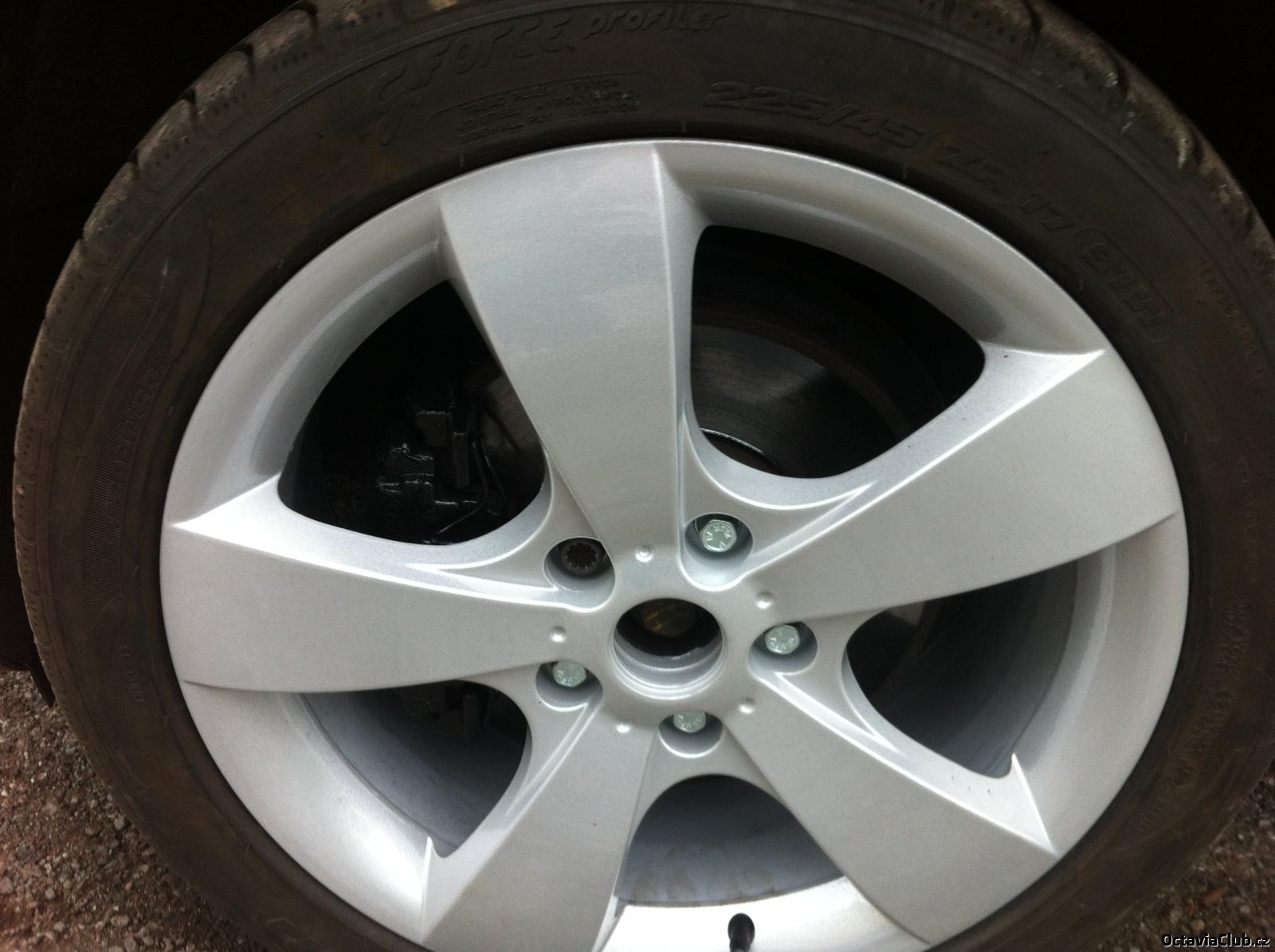

tak jak vravite, nechcem to mat hrdzave, a zas zvyraznovat tie malicke brzdy, no neviem ci by to bola velmi vyhra rolleyes.gif dakujem za fotky ciernych brzdicov palec.gif
ta kovarska cierna tiez vyzera super, len to by mi taktiez zrusilo plan na natretia zabradlia lol.gif este porozmyslam, chystam sa nato az v lete smile.gif
