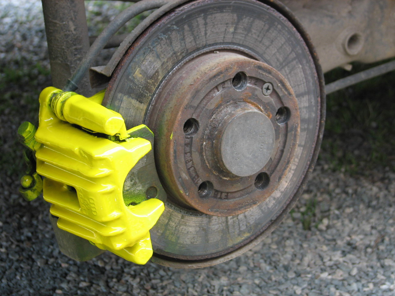

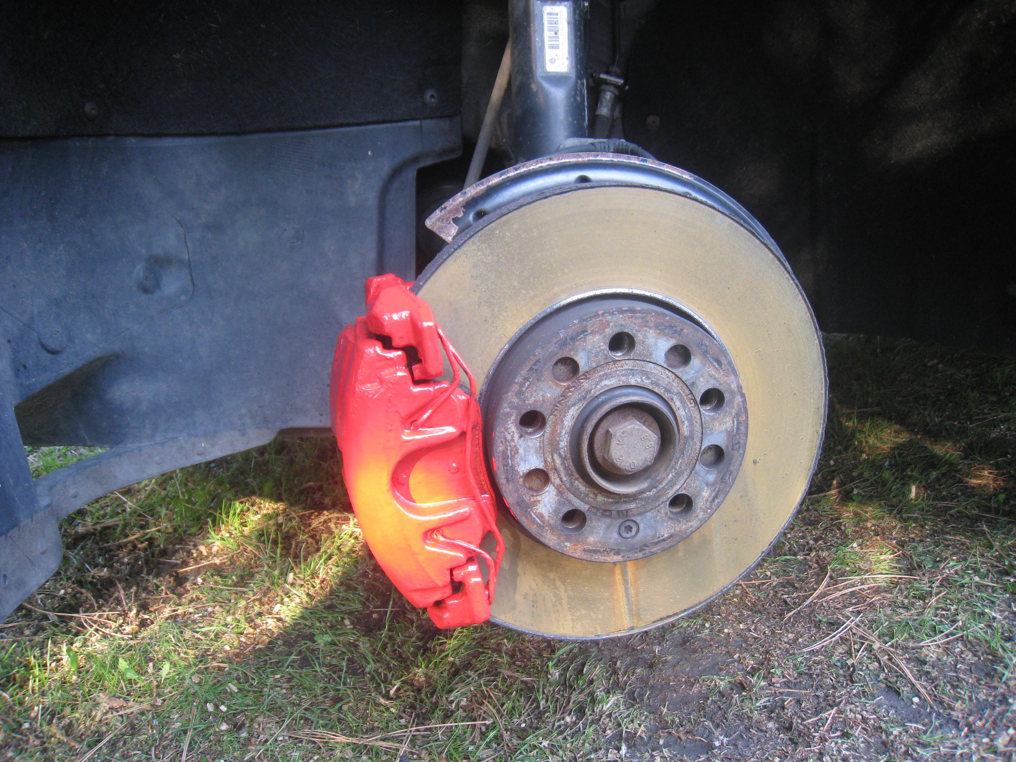

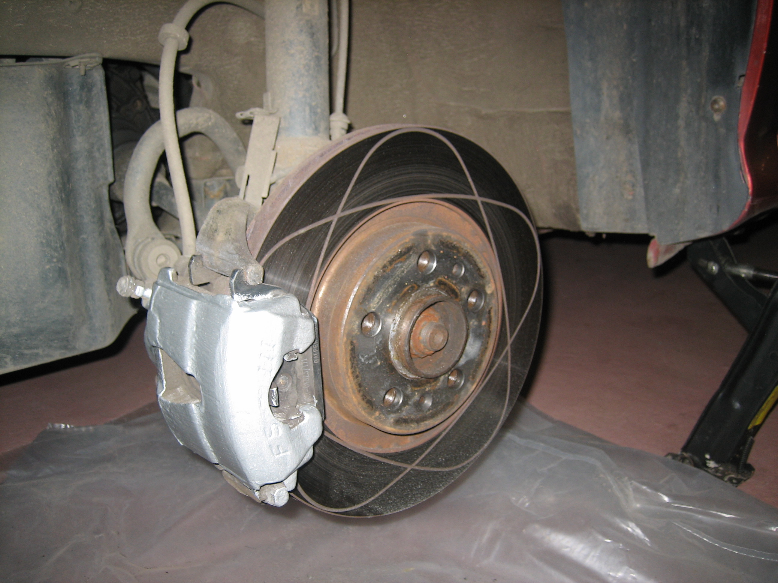

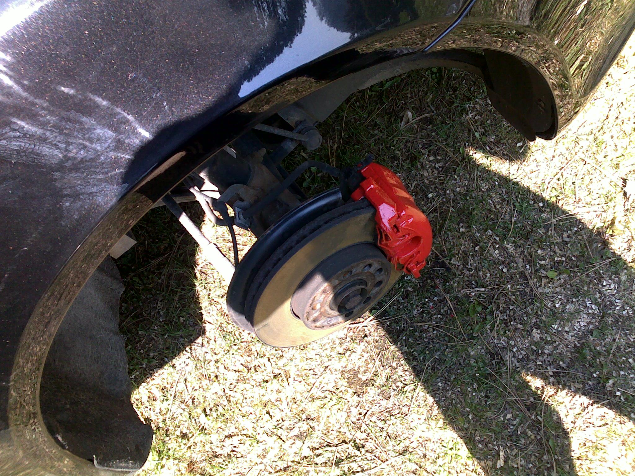

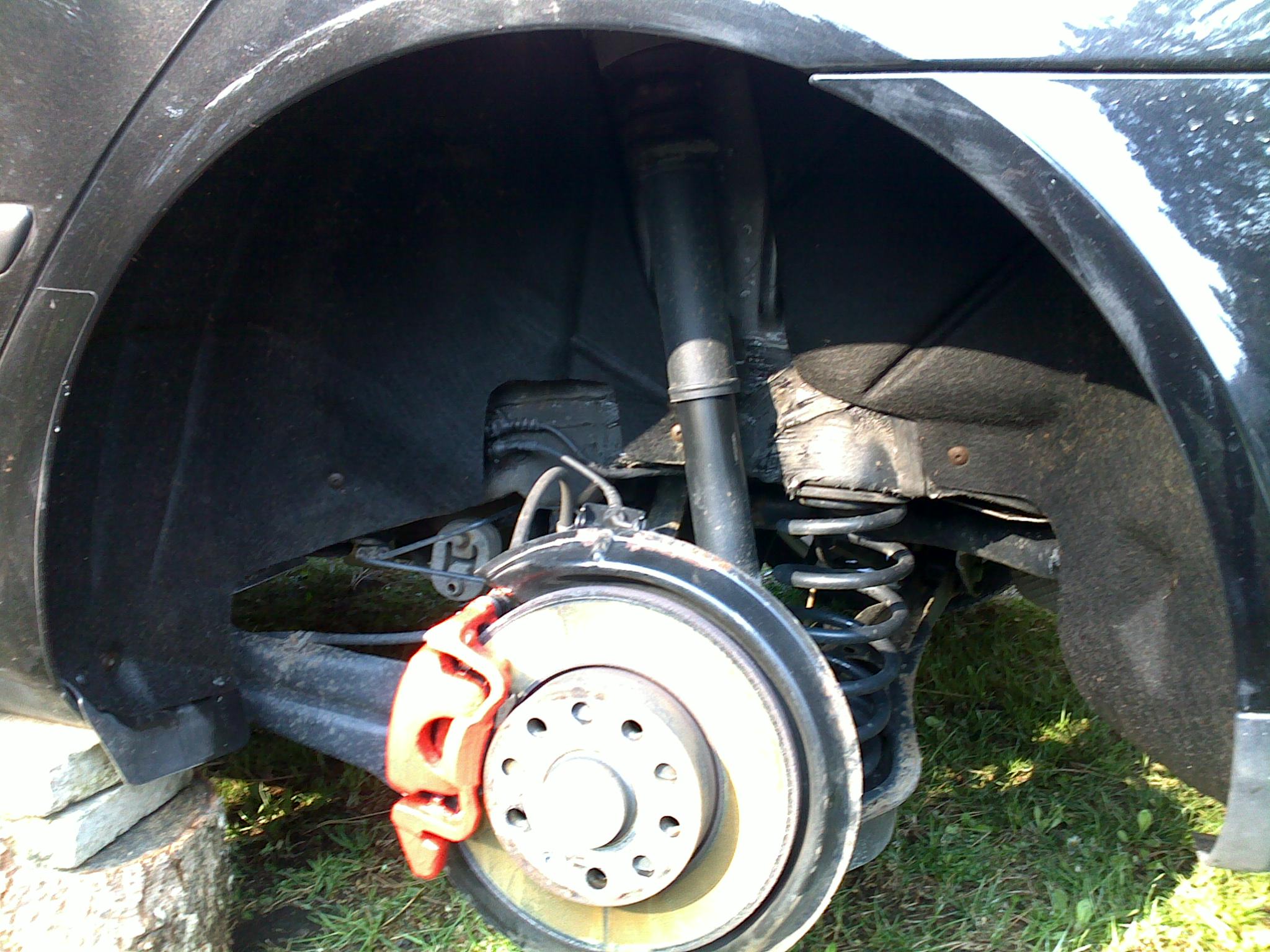

Přikládám nějaké fotky natírání, nemůžu najít fotky oktávy, snad felda nebude vadit :)
