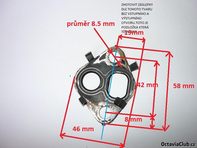

Chci se zeptat,dneska jsem zaslepil egr ventil. Přímo tu převlečnou matici jsem natvrdo zaslepil+záslepky u škrtící klapky a u egr ventilu,takže tam už nemám trubičky zpětného vedení.Zaslepoval někdo z vás i tu hadičku která vede z egr-ka do air boxu? Já ji též zaslepil,vadí to něčemu?? Nicméně se mi ihned při prvním nastartování rozsvítila kontrolka elektroniky motoru,tak jsem ji smáznul a po cca 30 km opět kontrolka svítí. Před úpravou,žádné chyby motor nehlásil......takže jsem docela zklamán,vracet se mi vše nazpátek nechce. Svítí také někomu kdo má EGR zaslepen kontrolka el.motoru?
