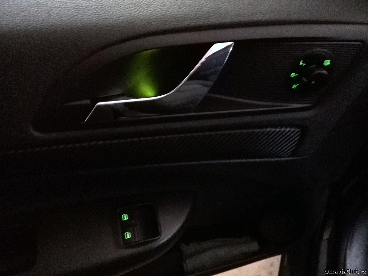

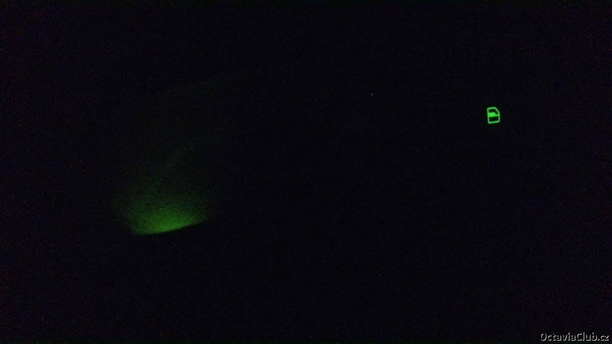

Čau,
tak jsem se konečně odhodlal dodělat podsvícení kliček.
Zvolil jsem zelené ledky o průměru 3mm, které jsem upiloval z vrchu na plocho.
Připojovací kabel jsem opatřil konektorem a vše jsem zapojil na podsvit ovladačů. ( přes regulaci jasu podsvitu ).
Osvětlení je velmi decentní. Ve předu tak nevyniká kvůli dostatku jiných světelných zdrojů, ale vzadu je to perfektní.
Ledka je dobře zalícovaná s vnitřkem kliky a nikoho nebude rušit při svícení.
Ne všem se tady ledky takovým způsobem zamlouvají :rolleyes: , ale přišlo to na pár korun a nebylo potřeba nic přesně pilovat a bastlit ;) .
Diky za navod, velmi pomohol :palec:
Najprv som zvolil ledky studene biele, ale nakolko mam vsetky ineterove lampicky v LED a zladene v jednej teplote farby, tak tieto boli o dost zltsie a vobec sa mi to nepacilo, takze som vyskusal zelene, a tie mi pridu prijemnejsie. Kazdopadne ledky sa daju vzdy vymenit a behom par minut ;)
Taka blbost, ale potesi...
