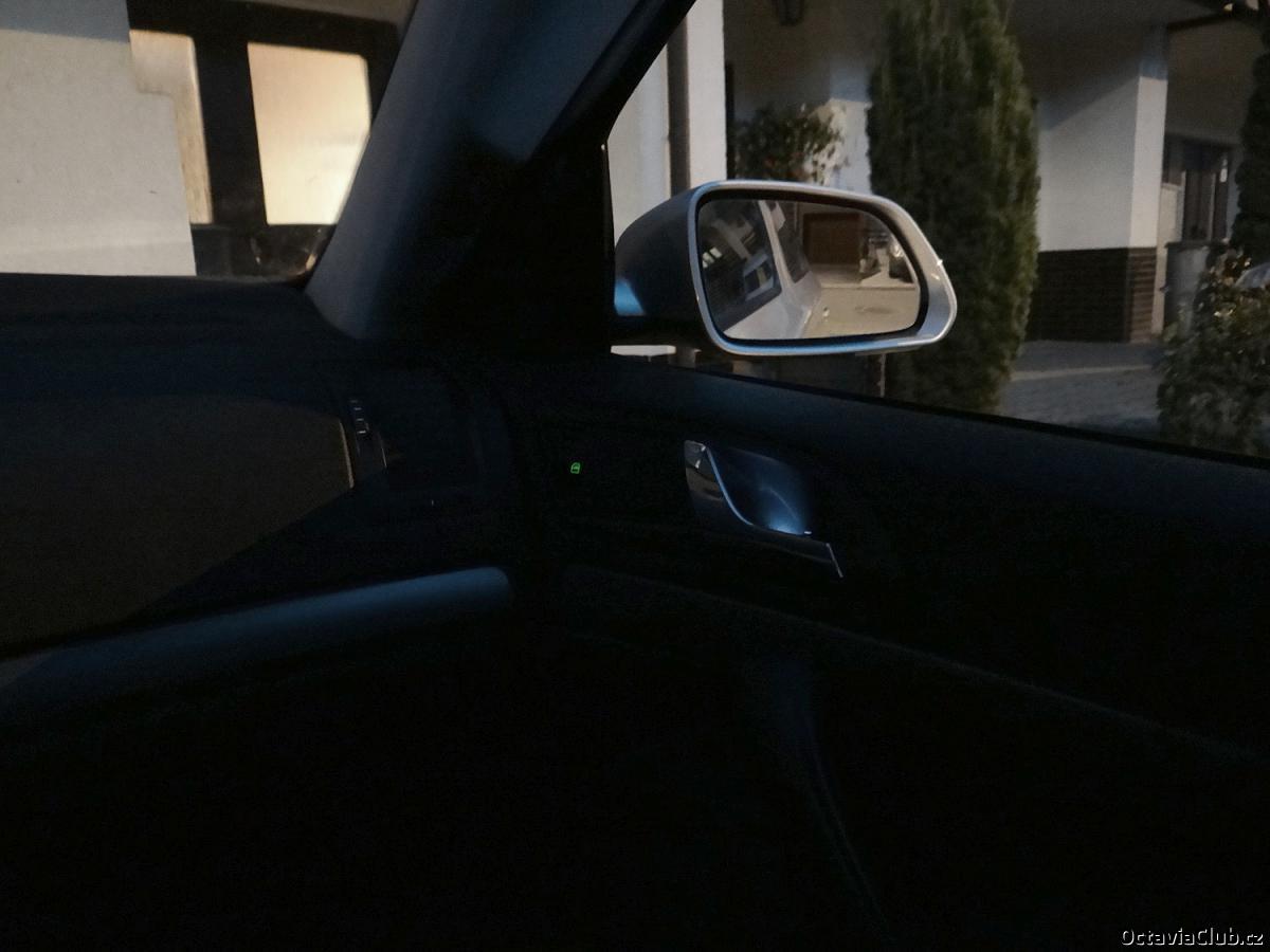

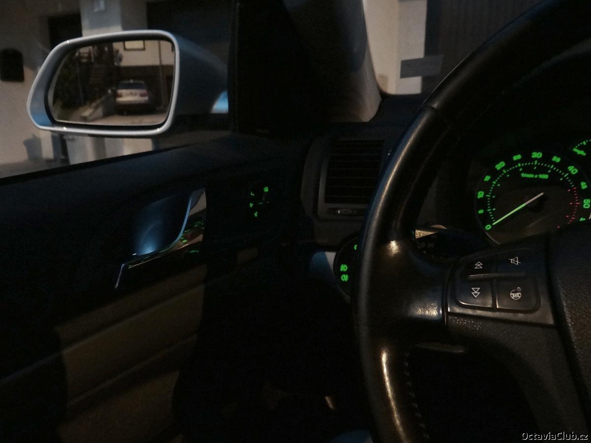

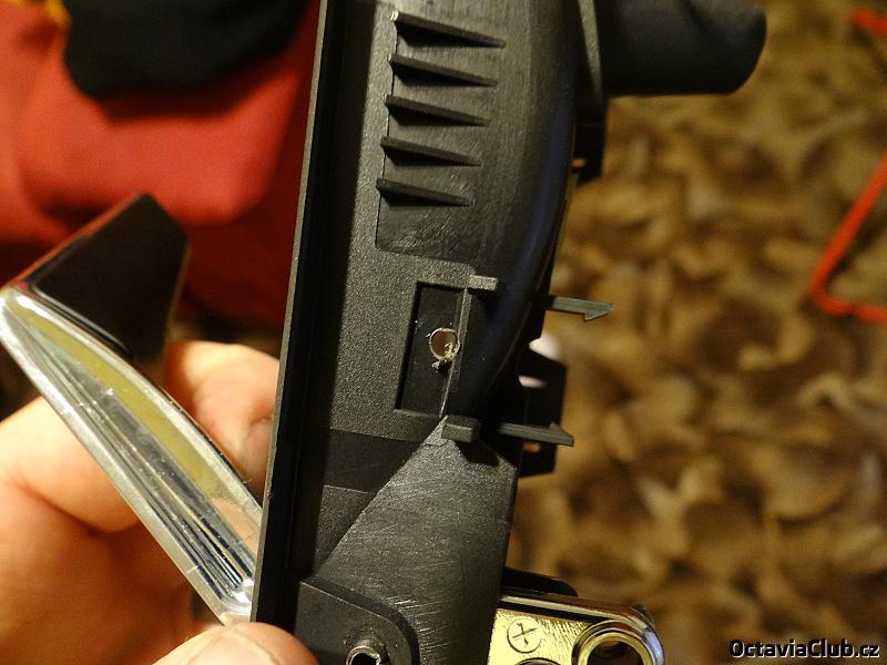

Ahoj lidi, chtel bych vam popsat muj postup ;-) koupil jsem si jak bile tak zelene ledky, vyzkousel jsem ale bile. Pro zelenou jsem koupil odpor 560 ohmu, pro bilou 6k8 Ohmu (6800 ohm), muze byt i vice !!! Ledky jsou se standartnim svitem. Upilujete samozdrejme hlavicku do rovna, led prumer 3mm bohate staci. Udelate diru do plastu, muzete zapilovat otrep. Myslim ze tam kde jsem vrtnul ja to je akorat ale jak kdo chce ;-) Ledku osadite, zakapnete vterinakem a krasne drzi. Zatim jsem zkousel zapojeni u ridice kde jsem mel 5 kabliku na stelovani zrcatek. Minus je zapojeny na 4. kabel zprava (hnedy) Plus je na 1. kablik zprava (modro sedy). Ostatni klicky jsem zatim nestihl.
Bile svetlo bylo lehce intenzivni na A-sloupku (mam sedy), avsak po zapnuti hlavnich svetel o cca 70% opadl tento efekt a oci se vice soustredily na predni sklo. Tomuto by se dalo jeste predejit vetsim odporem, nebo jak jsem zkusil ja fixem a malicko zabarvit ledku. (stejne ji nikdo neuvidi).
Z obrazku neni tolik patrno ale klicka je opravdu hezky nasvicena ;-)
Edit: nove fotky ve tme v lepsi kvalite.

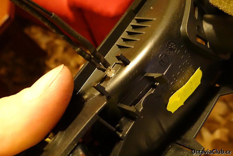

Dodelaval jsem si podsvetleni vsech klicek a vyresil jsem to normalne SMD diodou mezi klickou a plastem. Bez vrtani nebo pilovani, jen nalepil. Nejde vubec videt a podsvetluje to krasne. Jen byl boj vychytat svitivost...
Napojil sem to normalne na napajeni osvetleni el. oken, takze spina se svetlama. Zaroven s tim i osvetleni nastupniho prostoru zespod dveri, to sviti pri otevreni.
Hral sem si s tim docela dlouho, ale vysledek stojio za to ;)
