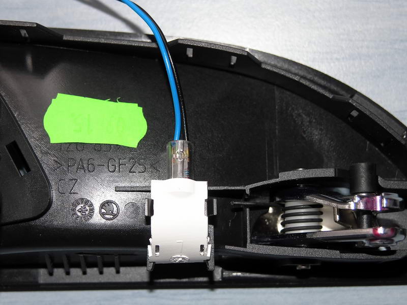

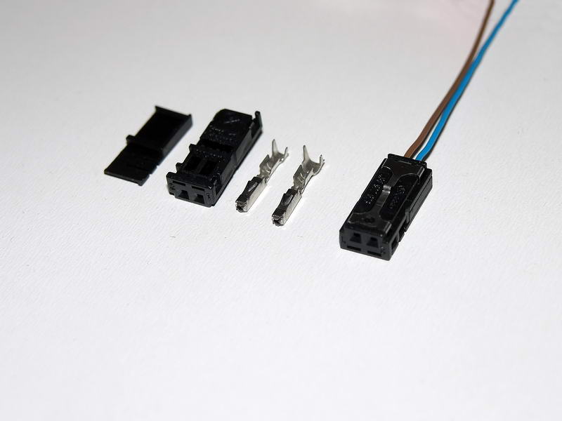

Doli Odesláno Červen 22, 2009 Sdílet Odesláno Červen 22, 2009 Osvětlení kliček lze dodělat dvěma způsoby: 1. Koupí celých kompletních kliček s podsvětlením a výškovým reproduktorem. Např. ZDE 2. Nebo koupit samotné ledky a za pomocí vrtáku a pilníku vytvořit ve stávající kličce díru a nacvaknout. Čísla dílu: levá 3U0 919 173 pravá 3U0 919 174 Protikus svorkonice 8D0 972 623 Piny 000 979 009 klicky.pdf 1 Citovat Odkaz ke komentáři

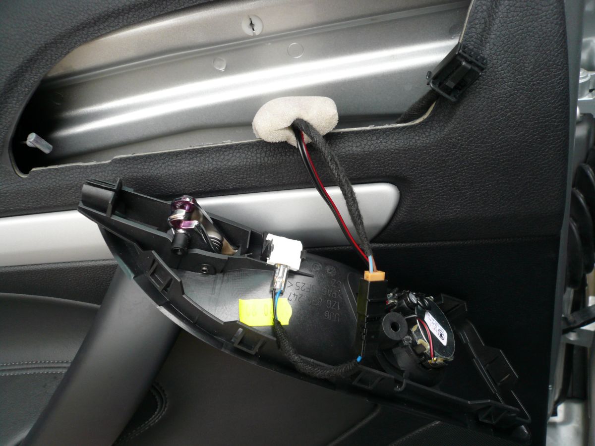

Tom Odesláno Červen 24, 2009 Sdílet Odesláno Červen 24, 2009 Jde ta klika vyndat samotná nebo musí dolu celý tapec? Díky 0 Citovat Odkaz ke komentáři
Doli Odesláno Červen 24, 2009 Autor Sdílet Odesláno Červen 24, 2009 Stačí vyndat kličky. Viz. foto. 0 Citovat Odkaz ke komentáři

Jouzef Odesláno Červenec 16, 2009 Sdílet Odesláno Červenec 16, 2009 Jak doporucujete nejlepe napojit ty dratky hnedy a modry na ty stavajici hnedy a modry? dekuji Jouzef 0 Citovat Odkaz ke komentáři

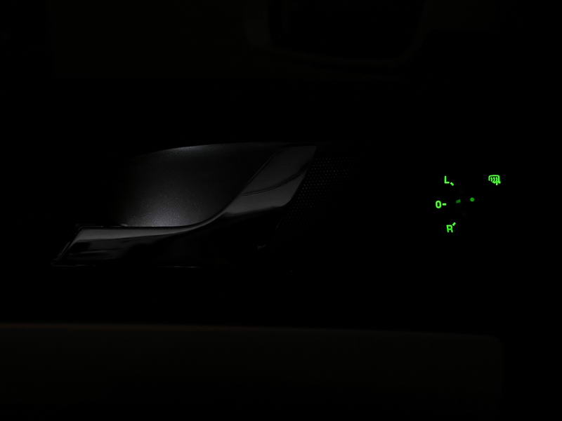

Ol@f Odesláno Říjen 12, 2009 Sdílet Odesláno Říjen 12, 2009 Doli a to sviti jen kdyz jsou zaple svetla? Lze nekde (MAXIK) regulovat intenzitu ? 0 Citovat Odkaz ke komentáři
Doli Odesláno Říjen 12, 2009 Autor Sdílet Odesláno Říjen 12, 2009 Sviti to stejně jako podsvětlení interiéru (nevím zda-li máš světelný senzor a denní svícení, takze mně to třeba přes den nesvítí). Je to totiž napojené na podsvit stahovaní oken. Intenzita se regulovat nedá. 0 Citovat Odkaz ke komentáři
Kajman Odesláno Říjen 12, 2009 Sdílet Odesláno Říjen 12, 2009 Doli: mám za to, podsvit ovladače oken se reguluje s celým vnitřním osvětlením, tj. i ty kličky by se měly dát centrálně regulovat... ale jako 100% jistý si zase nejsem, nikdy jsem zrovna ovladač okna vs regulace podrobně nezkoumal :) Jinak souhlasím, jenom samotnou LEDku nee, to si O2 nezaslouží. Ale dá se to řešit i bez použití origo (drahých) dílů - vyřezat obdélník na předznačeném místě, z vhodného průsvitného matně bílého plastu vyřezat obdélník, vlepit do otvoru a zespod tapecu vhodně umístěná ledka"rozsvítí" ten plast a pak to od origo nikdo nepozná. 0 Citovat Odkaz ke komentáři

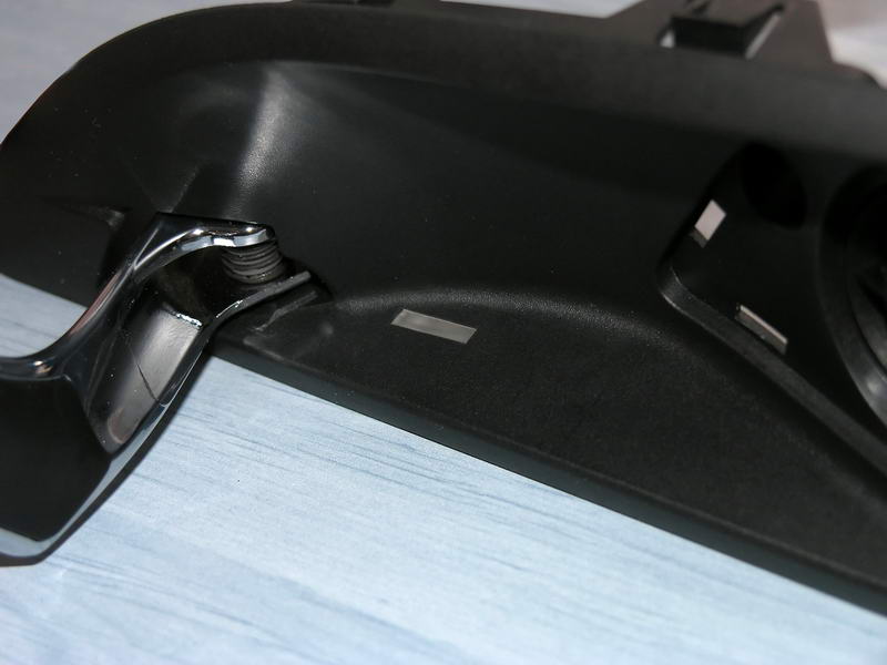

Zitny Odesláno Říjen 13, 2009 Sdílet Odesláno Říjen 13, 2009 Olafe ja bych ti taky doporucil vymenit cely kliky.... obzvlast jestli se ti jak rikas odlupuje chrom... ono vyvrtat do toho ty diry, pilnikem je upravit aby byly PRESNE na ty ledky (kdyz je mensi, ledku tam nezacvaknes, kdyz je vetsi, vypada to divne), to je proste docela piplacka a nebudes to urcite mit hotovy za hodinu, jako zalezi samozrejme na kolik si ceni svuj cas ten, kdo to dela, ale rekl bych ze neusetris nic. 0 Citovat Odkaz ke komentáři

Kajman Odesláno Říjen 13, 2009 Sdílet Odesláno Říjen 13, 2009 čísla dílů: ten průsvitný plast s diodou: 3U0 919 173 a 174 (vlevo, vpravo) plast s klikou a dírou pro osvětlení: vzadu 1Z0 839 221 E a 222 E (vlevo, vpravo) vepředu 1Z0 837 221 D a 222 D (vlevo, vpravo) Jinak vyřezání díry ve stávajících se nebojte, je to otázka tak 15 min. práce na kus i s tím, že je člověk opatrný, oblepí si to aby to nepoškrabal, atd. 0 Citovat Odkaz ke komentáři
