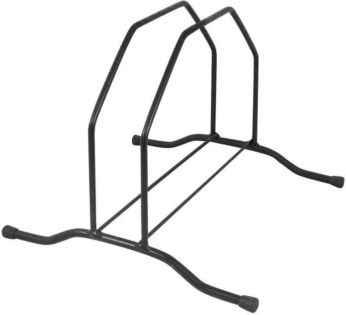

Stojan z Lidlu vsude chvali.. Ja ale spis uvazuju o tomhle.. https://www.bikegaragepv.cz/stojany/stojan-garage-tools/
