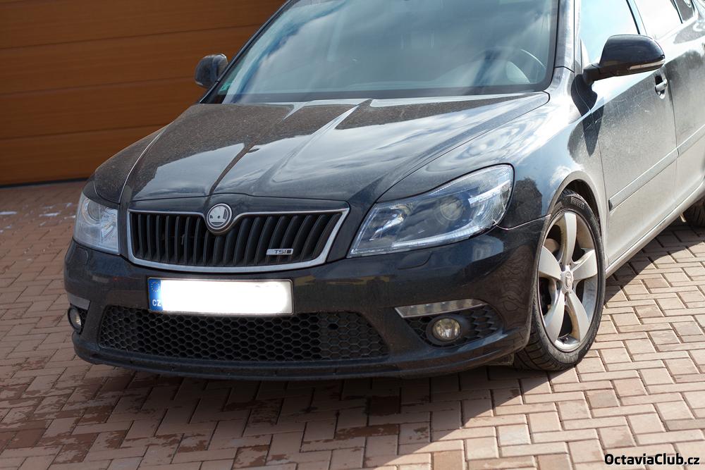

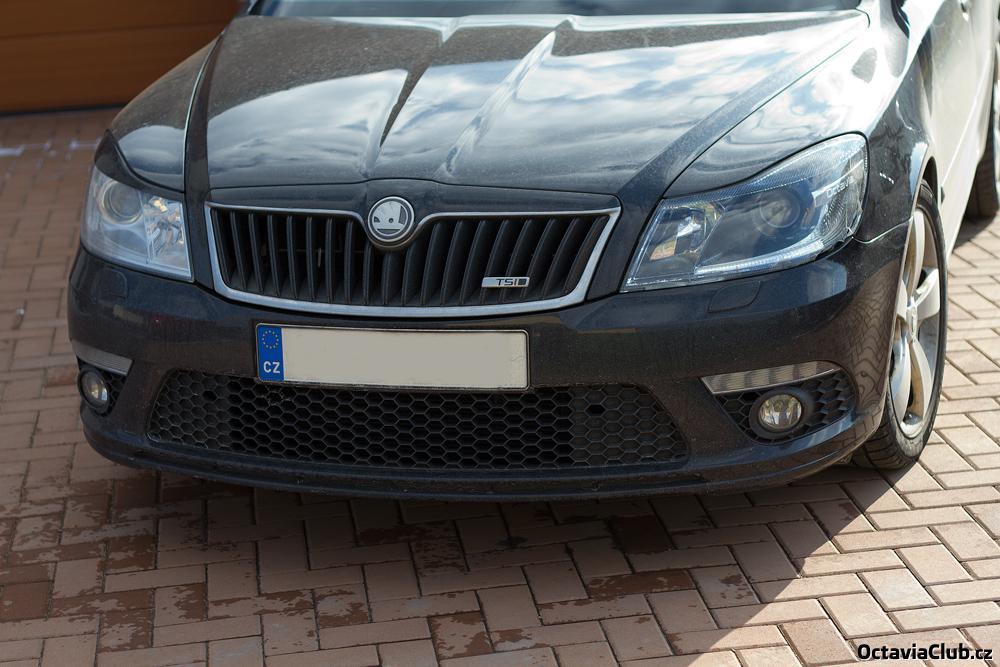

Ahoj, jj, montoval jsem ho přesně před 3 lety jako první tady z fóra, takže s tím neměl nikdo zkušenosti. Musel jsem si to zapojit sám a v autorizáku jsem se ani neptal, tam umí dělat jen standardní věci. Zapojil jsem to s pomocí 2 relátek a odporu a svítí mi to tak, jak má, tzn. slabě při zapnutých potkávačkách (a parkovačkách) a silně, když nezapínám světla. Po čase mi asi odešel jeden odpor a teď, když po nastartování auta do 10s zapnu světla, tak mi to nahlásí chybu jednoho denního světla, ale svítí to správně. Už delší dobu se chystám za Vašou do Prostějova, aby mi to zapojil správně, ten to umí. To ti taky doporučuju. Ale například Martink52 to má zapojené u Toraxu a zapojili mu to dobře a dokonce mu nakódovali vychytávku, že po vypnutí auta mu to svítí ještě 10s a po otevření auta dálkáčem se mu to hned rozsvítí.

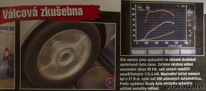

BSR mě láká, ale kdyby to bylo za méně, 23000 se mi za to dát nechce, měl jsem dost výdajů s domem a tak se musím brzdit. Já jsem byl se svým autem na brzdě v cca 5000km a naměřili mi 180 koní, takže asi na tom bude něco pravdy, že ty motory mají více koní, než Škodovka uvádí.
Staci si procist nemecka ci britska fora, majitele 1.8 TSI, kteri navstivili brzdu pred chipem, to vesmes rovnez potvrzuji. Tzn. tovarni vykon kolem 180 HP, i vice (!).
A je to docela obvykla praxe koncernu, a motivace pro to ?
To at si kazdy domysli, napr. jistota pro vyrobni tolerance, horni pricky pri testech papirove srovnatelnych motoru, danove ci pojistne vyhody pro urcite trhy atd...
JJ to je ta finta coming a living home..me to funguje na svetelny senzor co je v zrcatku spolu s destovym! jak odemknu vecer auto sviti 1min a kdyz zamknu vecer a jsou zavrene vsechny dvere tak si takjy muzes nastvit max 1min ja mam 20 sekund! :D
Jinak k tomu chibu me na brzde nameril na 1,9 TDI PD 119,75Pd a 295,25 Nm :palec:
Byl jsem strasne prekvapeny a kazdy koho jsem vezl pred chipem tak mi rikal to nemuze byt 105koni a 250NM :P

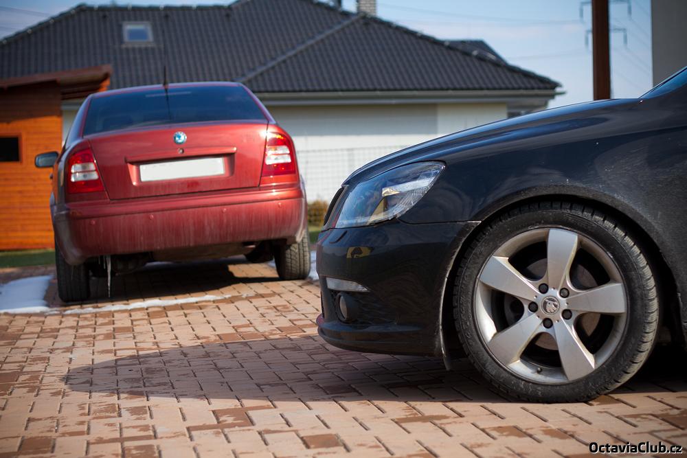

Opožděně díky kluci za gratulaci. Moc tady teď nechodím, mám poslední dobou nějak málo času. Na autě žádné změny. Doma přibyla Octavia 1 1.6MPI, RV 2003 pro manželku, je to z rodiny, takže auto znám od novoty a je v pohodě.

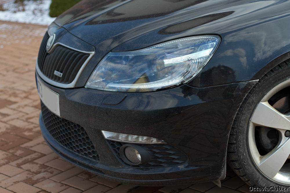

Přes víkend jsem se pustil do rozřezání světel, nebo spíše jednoho světla, co jsem sehnal bouračky. Rozpustit ten silikon horkovzduškou nejde, musel jsem teda řezat. Myslel jsem, že to rozřežu přesně v tom spoji plexi skla a toho zadního plastu, ale to fakt nejde. Musí se to říznout ještě v tom plexi, ale těsně kolem toho spoje. Slepit by to mělo jít v pohodě, možná znovu zatavit.
Po tomto vyzkoušení si troufnu udělat to načisto s mými světly. Ale potřebuji poradit jak na stříkání těch vnitřních chromovaných ploch. Jaký přesný postup je potřeba dodržet? Nebo je jednodušší dát to stříknout do lakovny?
Pro představu, jak to bude vypadat jsem to světlo stříknul jen tak obyčejnou černou metalízou. Vůbec to na tom chromu nechtělo držet, dělalo to mapy, jako kdybych to stříkal na mastný povrch. Ale pro představu to stačí. Světlo jsem jen tak narychlo složil a namontoval do auta. Nevím jak vám, ale mě se to moc líbí, takže se do toho chci co nejdříve pustit.
Stříkal jsem to jen rovnou na ten chrom, nešlo mi o to, aby to bylo perfektní, jen jsem to chtěl mít černé, abych si udělal představu, jak to bude vypadat. Někde jsem se dočetl, že existuje základ na kovy a pak se už dává normální lak. Já bych to chtěl stříknou sám doma, abych to všechno zvládl přes víkend, aby bylo auto hned po víkendu pojízdné. Ale možná raději nakonec skončím v té lakovně.
