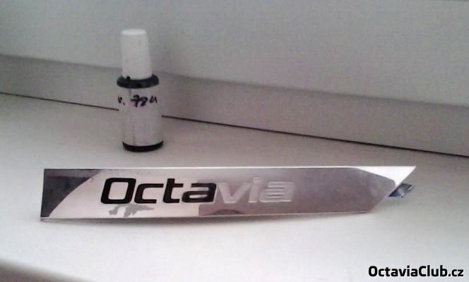

Libor F. Posted March 26, 2013 Author Share Posted March 26, 2013 jasně, klidně se pak stav, ukážu ti jak na to Včera jsem ještě zkusil vybarvit písmenka v nápisu Octavia, bude to moc pěkné. Vybarvoval jsem to něčím jako lak na nehty, ale je to namíchané v lakovně a mám to na drobné retuše od kamínků. Foto je z mobilu. 0 Quote Link to comment
Michal K. Posted March 26, 2013 Share Posted March 26, 2013 Ty jsi teda hracicka Tesim se na final verzi ;) 0 Quote Link to comment
princes Posted March 26, 2013 Share Posted March 26, 2013 tak ten cerny napis Octavia bude hodne libivej!Zvyrazni to bo tak normalne to nejde vydet a tak to bude vydet aj za jizdy!Chvalim!Tesim se jak to uvidim nazivo ;-) 0 Quote Link to comment

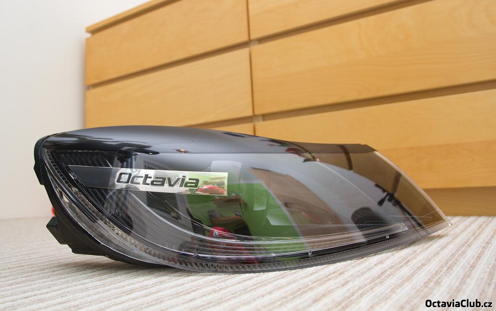

Libor F. Posted March 28, 2013 Author Share Posted March 28, 2013 Teď mám dilema, jestli to mám stříknout nebo ne. Bavil jsem se s Dekem, že by ten plast mohl na slunci začít flekatět a to bych nerad, nechce se mi to pak znovu rozdělávat. Co si o tom myslíte? A co lakování? Měl bych to případně nejdříve stříknout základem na plasty a pak černou metalízou a pak čirým? Nebude stačit jen tou metalízou? Nemusí se mi to moc lesknout a mechanicky namáhané to nebude, bude se to jen hřát od slunce. 0 Quote Link to comment

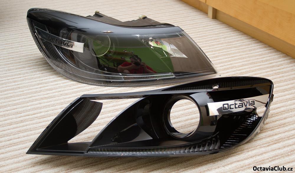

Libor F. Posted March 31, 2013 Author Share Posted March 31, 2013 Díky všem, že mi pomáháte. Od včerejška řeším ta světla. Postup celé úpravy popíšu, až to bude hotové. Momentálně mám sundaný chrom a to kompletně, protože kyselina se nedala uhlídat. Chtěl jsem nechat chrom pod blinkrem. Teď jsou dvě možnosti: 1. nechat to pod blinkrem černé (viz foto) nebo 2. stříknout to tam. Koupil jsem chrom ve spreji, ale nikdy jsem s ním nestříkal a nemám tedy zkušenosti. Hlavně mě zajímá, jestli tam ten lak vydrží, jestli to ta žárovka nějak nenahřeje a pak se to sloupe. Pokud bych nechal blinkr černý, tak bude to svítit dostatečně? (vyzkouším až zítra, dnes tady máme 40cm sněhu a fujavici) A jak se vám to líbí? 0 Quote Link to comment

michalRS2 Posted March 31, 2013 Share Posted March 31, 2013 Vypada to moc pekne. Asi bych to nechal tak jak to mas ted. 0 Quote Link to comment
jirka3 Posted March 31, 2013 Share Posted March 31, 2013 Klobouk dolů Libore, vypadá to luxusně 0 Quote Link to comment

Vasekk Posted March 31, 2013 Share Posted March 31, 2013 Luxus nechal bych to cerne 0 Quote Link to comment
Dakie Posted March 31, 2013 Share Posted March 31, 2013 No tak to je mooooooc pěkný 0 Quote Link to comment
