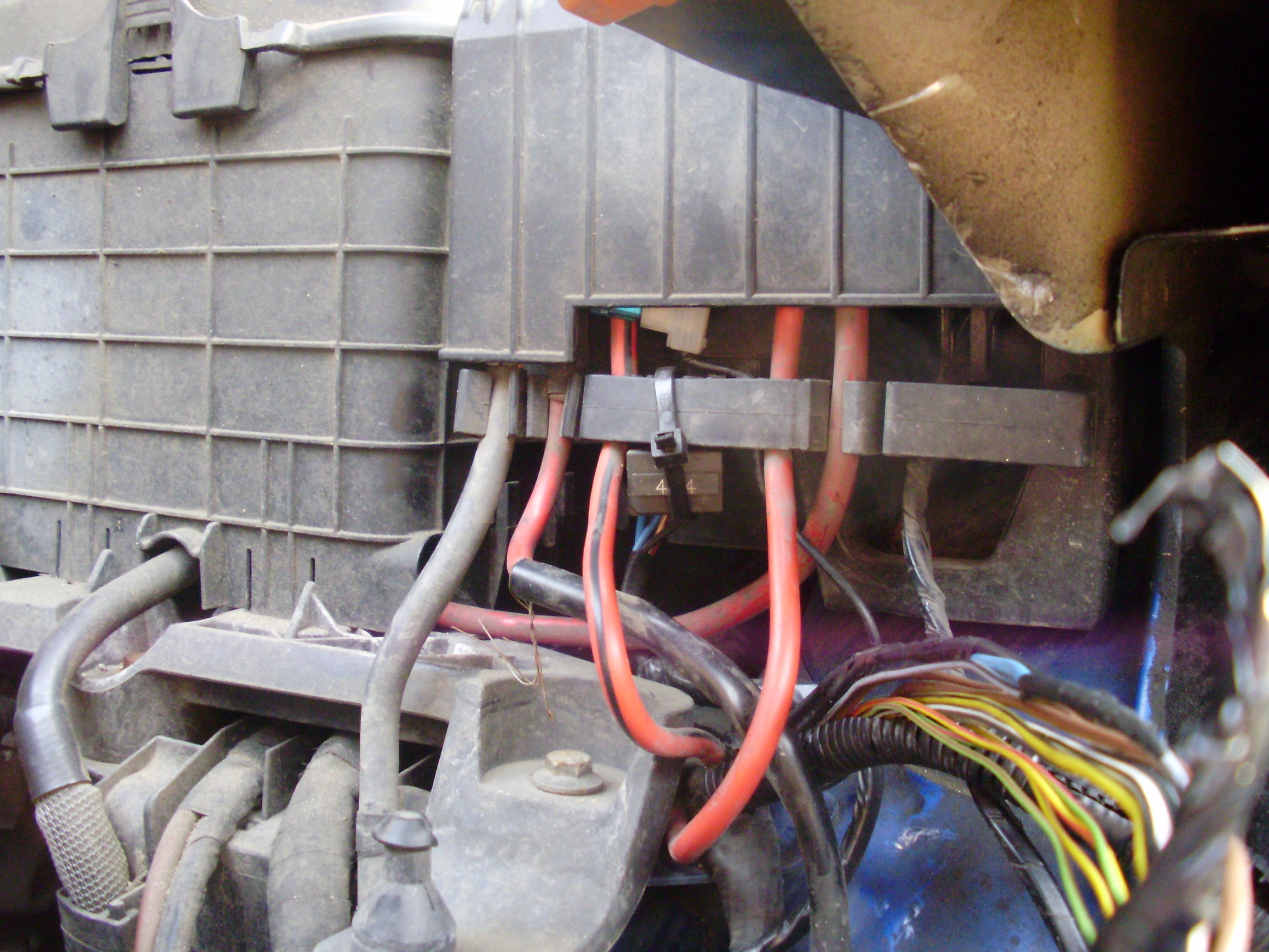

rozsvítila se kontrolka ESP a ABS
21:31
jedu dál a svítí na maxíku závada airbagu
21:32
zastavuji dole na Karláku, zkouším chcípnout motor a znovu nastartovat jestli zmizí ten cirkus
21:32
nejde nastartovat, tváří se to jako vybitá baterka, tak hned vypínám všechny el. spotřebiče a vyndávám pojistky od hudby
21:33
volám Jardovi a mám štěstí
22:00
zastavuje u mě červený kombík a jedeme na laně k němu domu (poprve v životě na laně)
rozebírá se, Jarda vyměňuje vypálený jistící box, baterku dává na nabíječku

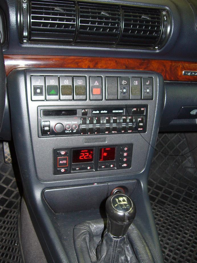

Mám od něj dodělávané xenony s regulací a ostřiky, Climatronic, výhřev sedaček, HF BT, nakódování Audience a LED parkovačky. Vše šlape jak má. :huh:
Fotky z přestavby Climaticu na Climatronic mého auto jsou i zde v tomto vláknu.

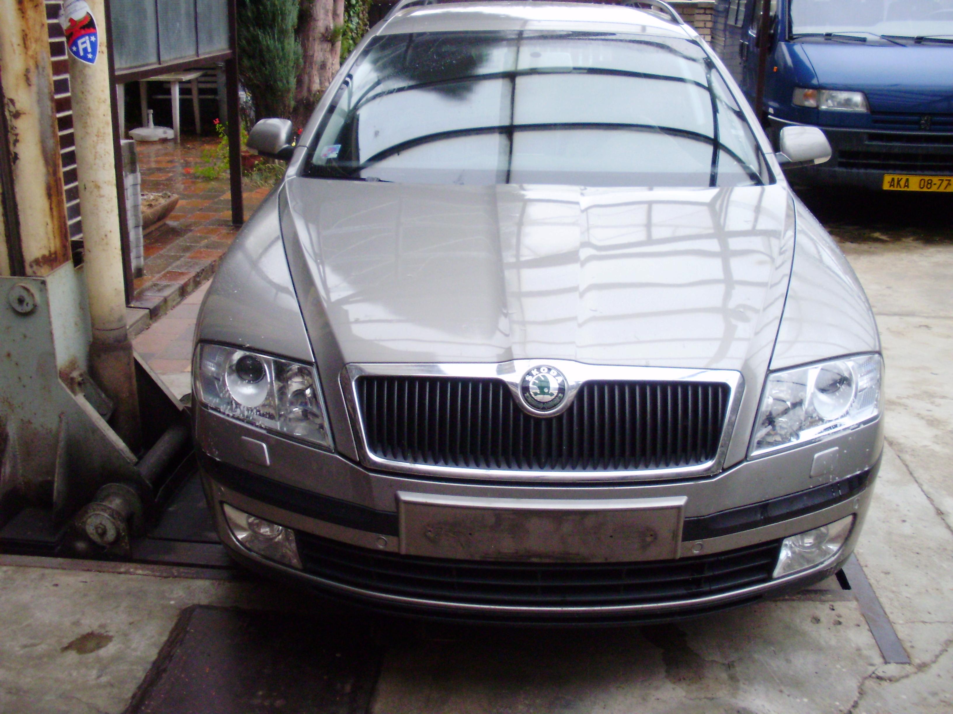

OII RS předělaná na FL - předek

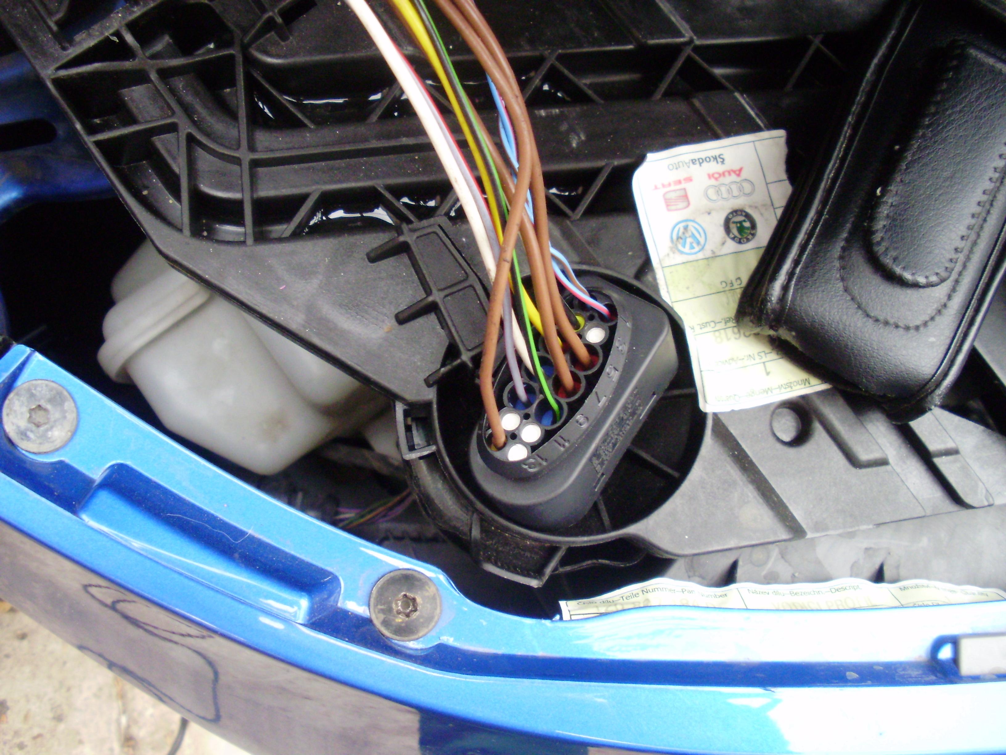

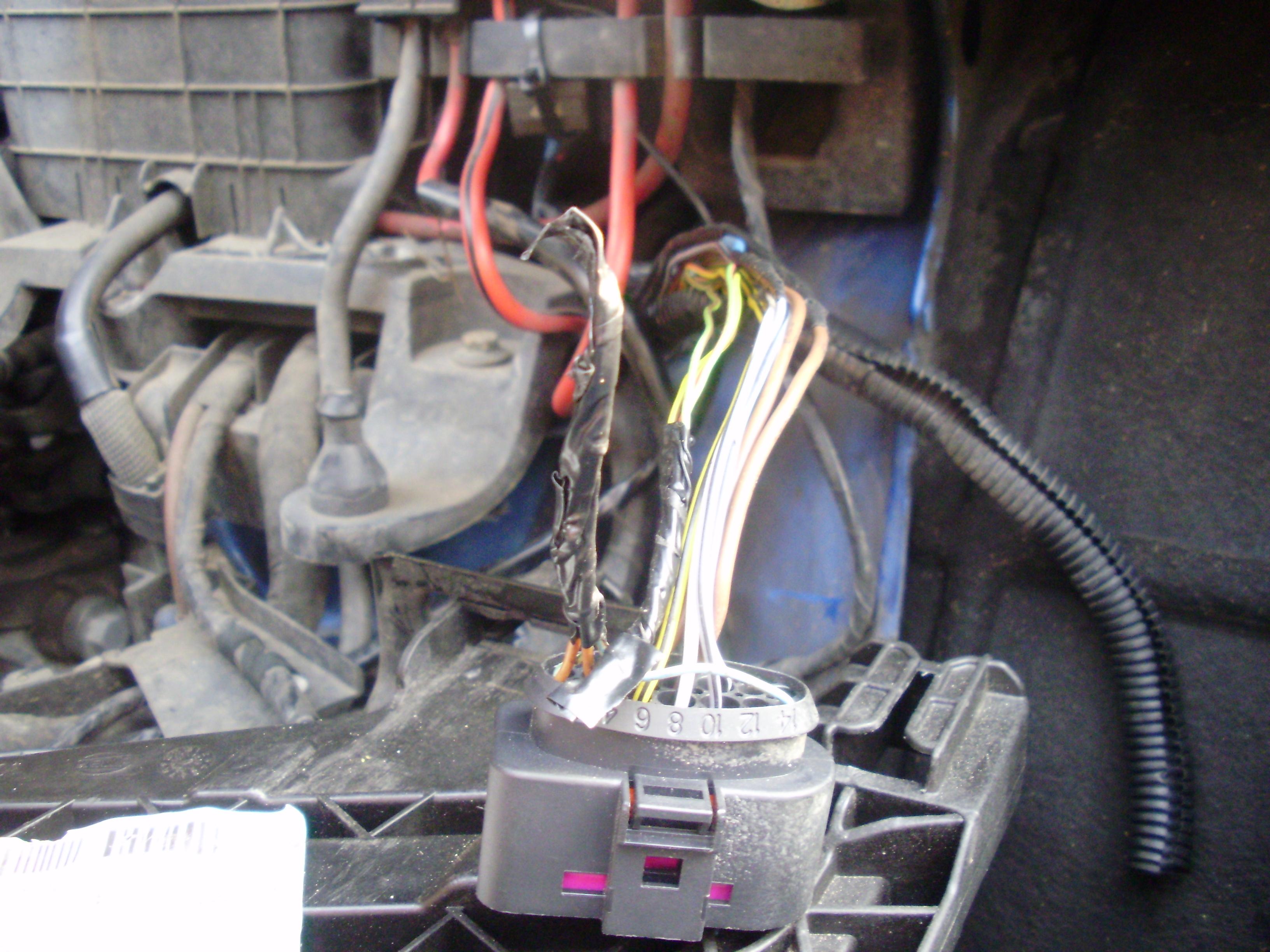

Přepojení xenonů ASF a denního svícní, započal to předemnou někdo ve škoda servise (zapojení jen aby to svítilo) a pěkně to ..... a to ještě prohlásili, že naklápění nikdy nepůjde.
Nesmyslně odštípal všechny piny i ty, co se daly použít, ale už tam nedal těsnící gumičky, aby neteklo do konektorů, celkově děsný. Denní svícení systematicky zapojené dobře, ale to je tak všechno...
na 8. fotce je jak má vypadat dobře zapojený a utěsněný konektor

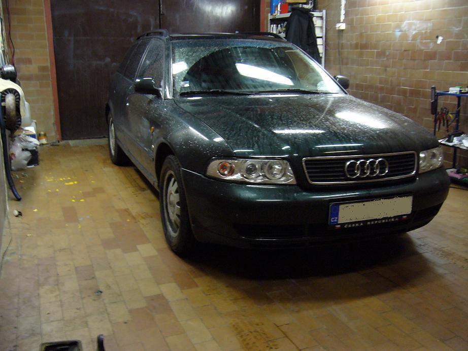

stará A4 96 rok, ale vnitřek v kůži ale furt pěkná (prostě kvalita) a na tu dobu extra výbava (výhřev sedadel, klimatronik) a vše funkční - krom špatného čtení imma

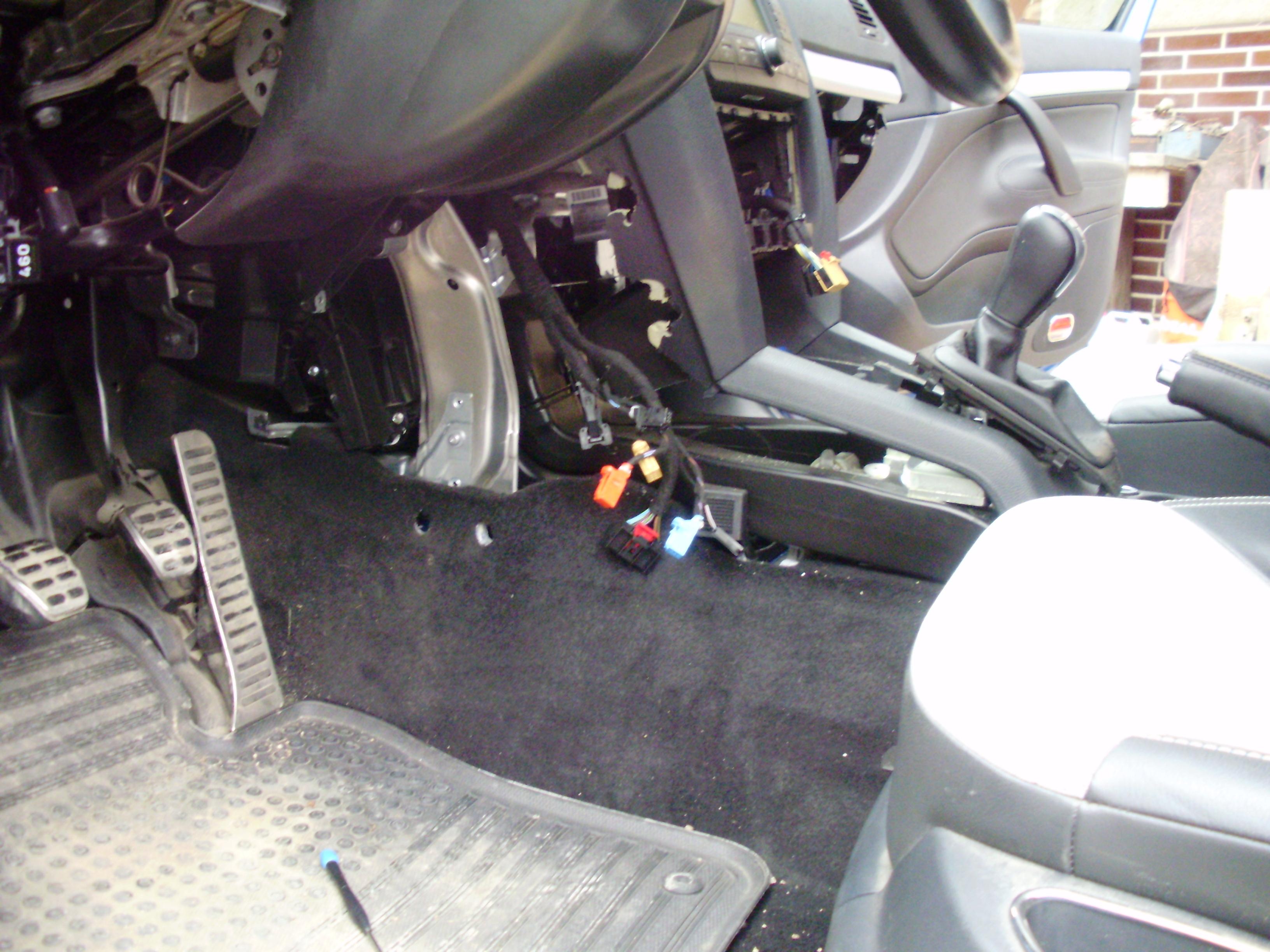

passat B6 doděláníelektrických 5. dveří, tažného, PDC - ale ten kufr mě dostal a všude bordel jak kdyby dělal v JZD :)
